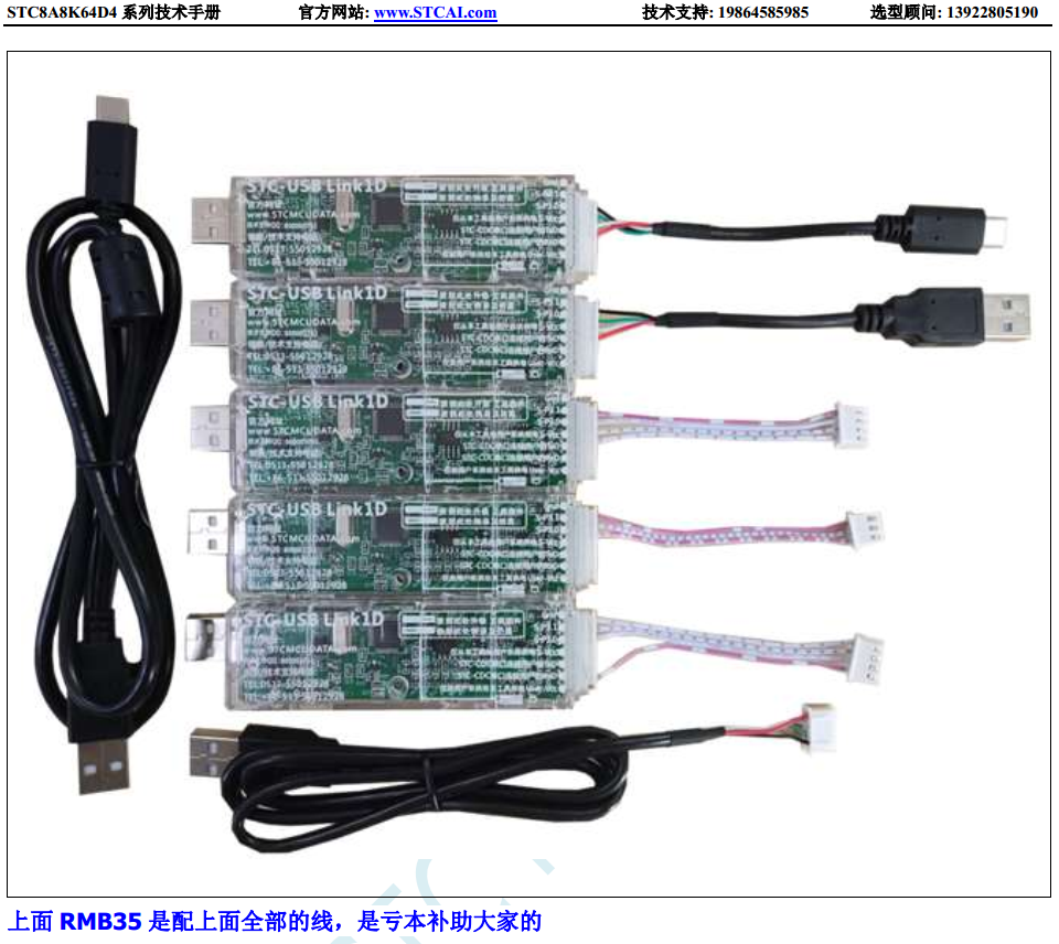

用 STC-USB Link1D 下载程序

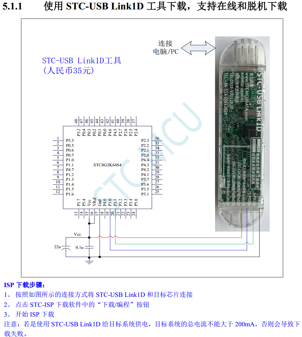

下载线不宜过长,或者3.0、3.1口的处理不太好?建议发一下电路图看一下
