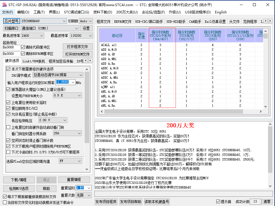

能不能公布一下32位的指令集

指令集是不是在头文件里?在哪个头文件里?

详细介绍   https://www.stcaimcu.com/forum.p ... &extra=page%3D1
2023/7/25,今天学习何宾老师的课有2个重要的知识点:
1,  STC32G12K128是真32位数据总线的32位8051,只是指令集兼容 Intel80251 CISC指令集
     Intel80251是8位数据总线,分时拼出16位,分时拼出32位
2,CISC/RISC;
     CISC
     不等长指令集,有短有长的指令集组合,是相对复杂设计才可实现的指令集,用来实现的组合逻辑相对复杂;
     相同晶圆制造工艺制程,指令集组合逻辑复杂,可获得的主频相对较低,部分单条指令相对功能复杂而强大;
     空间代码效率高,省程序存储器,相对可在较低的主频完成复杂的任务
     RISC
     等长指令集,指令相对简单,是相对简单设计就可实现的指令集,用来实现的组合逻辑相对简单;
     相同晶圆制造工艺制程,
指令集组合逻辑简单,可获得的主频相对较高,但指令相对简单;
     空间代码效率相对较低,浪费程序存储器资源,相对要在较高的主频完成复杂的任务;
     由于是简单的等长指令,RISC 的逻辑和算术运算指令没有见到直接对存储器操作的指令;
     由于是简单的等长指令,RISC 的直接寻址的逻辑和算术运算指令只是对寄存器
     RISC放弃了一些CISC常用的组合逻辑较复杂的指令/芯片内部走线会较长,获得了较高的主频
所以不简单介绍汇编语言程序设计,微机原理是无法讲透的
STC32G12K128的算术运算指令集,有可以间接寻址访问内部存储器的指令
