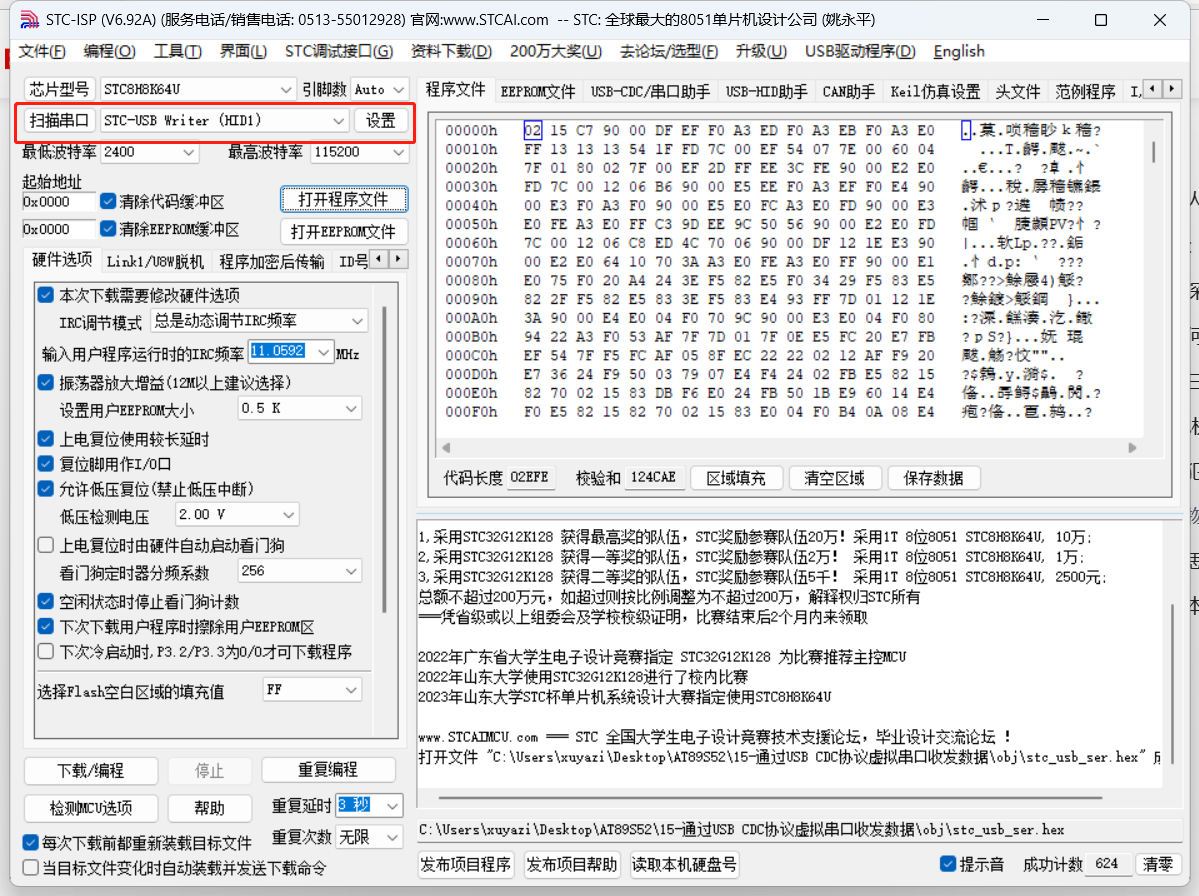

STC8开发板 通过TYPE-C线连接电脑,总是进入编程模式。
我需要进入运行模式,运行用户的程序
