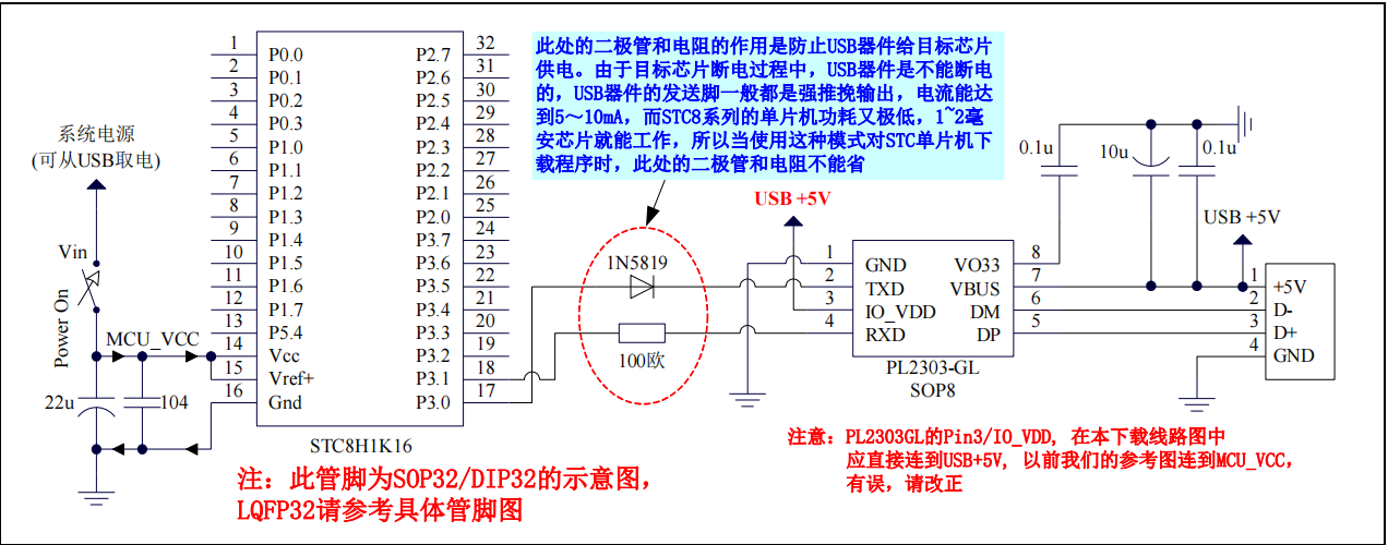

发表于 2023-8-2 18:06:48 | 显示全部楼层
使用USB转串口芯片进行烧录需要注意做好隔离
提示正在检测目标单片机,要么通信不正常,要么芯片上电复位不正常。
1.确保通信正常。避免信号线受干扰或者衰减,例如,台式机要接机箱背后的USB接口,连接线不要太长,质量要好;
  P3.0,P3.1口外围电路不能对IO口电平产生影响等等。
2. 确保芯片上电复位正常。MCU烧录前不要供电,包括IO口都不能有电,板子避免受大电容影响。
3. 注意芯片上次烧录时有没有勾选过“下次冷启动时P3.2/P3.3为0/0 才可下载程序”,有的话下载前这两个口要拉低才能下载

发表于 2023-8-3 09:20:53 | 显示全部楼层
你这个帖子我也回复了,重新握手是正常流程。
2个帖子里的跟帖内容都好好看看,问题点基本上都指出来了。
