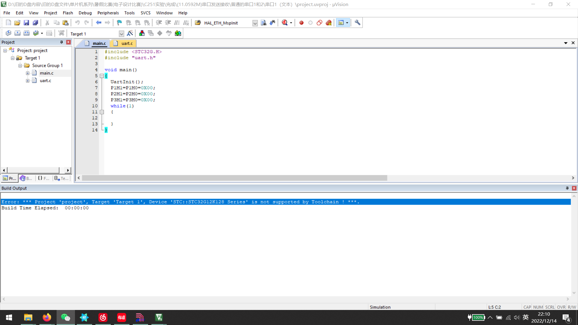

前天还能使用的,然后今天使用keil的时候说我不支持该工具链,我也尝试过重新安装keil 的c251版本,注册机,然后还是不行啊

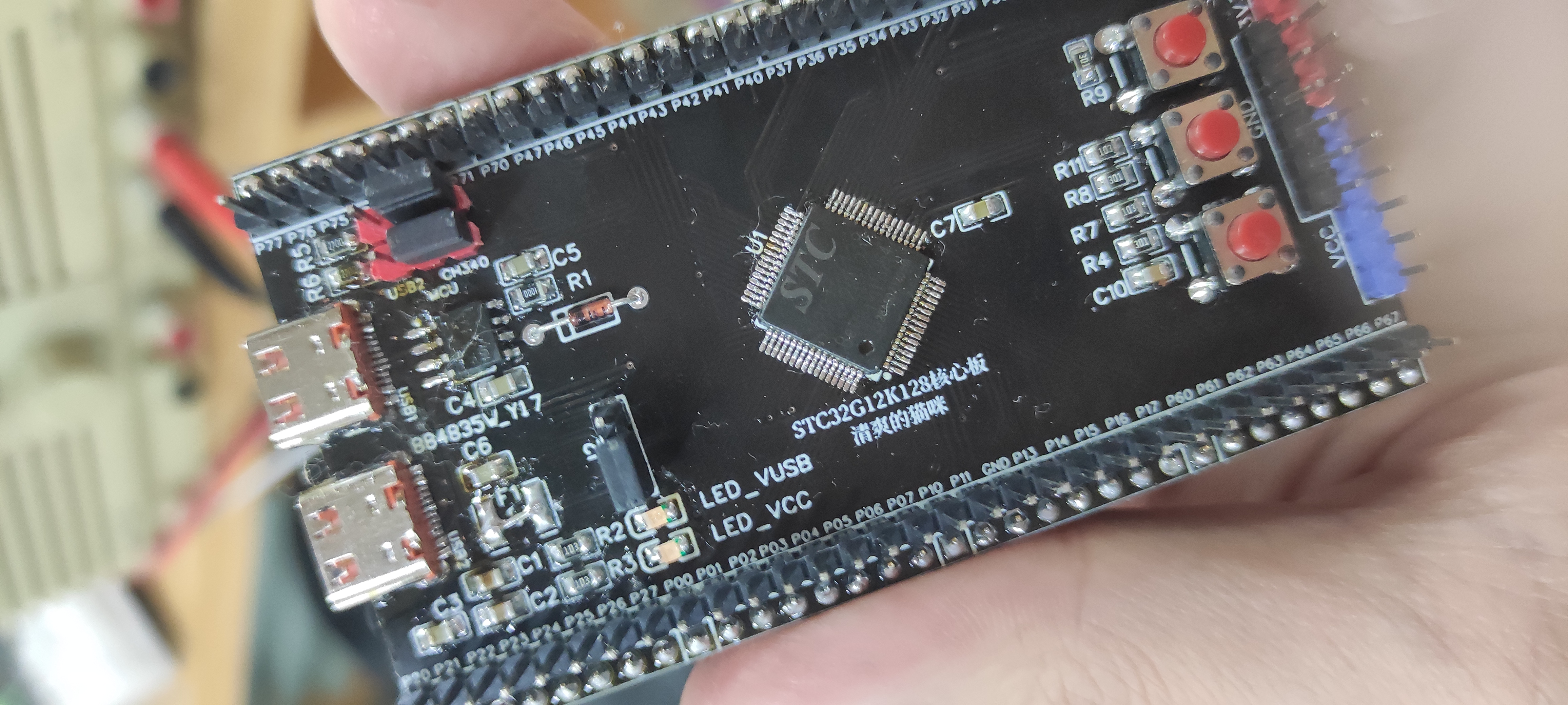

附上我最近刚做的开发板(对STC的芯片都很感兴趣,上次拿到的芯片是从学校比赛拿到的,现在已经没芯片了,但是STC32是真的好用,而且非常快,我用裸机写的,大二下学期比广东省的电子设计比赛用着STC的芯片,
我这个比赛做的项目用了三颗芯片,两颗STC32G就是图片上的这款,然后一颗STC15)
发表于 2022-12-15 09:17:05 | 显示全部楼层
芯片有点模糊而已,找别人的洗板水洗的板子,有点脏,别介意,主要解决我keil的问题吧,兄弟萌

你安装的Keil版本是UV5,UV5默认只包含arm的工具链
要在UV5上编译STC的8051和32位8051项目,需要手动安装Keil的C51和C251
发表于 2022-12-15 09:48:47 | 显示全部楼层
可以了,感谢:);P

注:keil的C251编译器不要与arm编译器安装在同一个目录下,避免产生冲突。PK251注册序列号不能过期。
