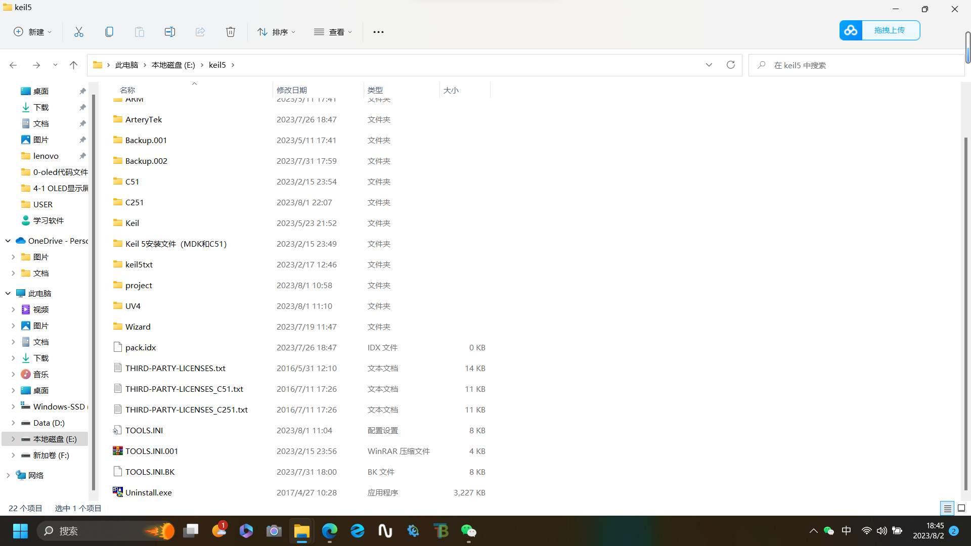

打开keil时会闪退,第二次打开会出现下图警告,说的是之前MDK的一些keil操作没有继续进行下去,就是一些自动语法检查,函数联想的功能没法使用了的意思
现在我的那个keil文件下好像包含了三个环境。。。。。
求大佬解答!!!!

 楼主| 发表于 2023-8-2 16:40:02 | 显示全部楼层
第一次打开直接闪退,第二次打开出现这个弹窗

 楼主| 发表于 2023-8-2 19:19:35 | 显示全部楼层
已解决,将c251重新安装在另一个文件夹目录下,mdk重新安装替换,现在有两个keil,分别对应两个环境,其不兼容的操作不会再出现了。

 楼主| 发表于 2023-8-2 19:24:55 | 显示全部楼层
问题来源:mdk下具有的一些功能在arm下无法使用,但因为二者在同一环境下,导致其会出现功能无法使用,强制关闭导致的问题
功能具体为:语法自动纠错,函数自动联想等。
以上功能在arm中无法使用,所以会导致其打开默认运行程序出错,自动闪退,第二次打开显示上次非法关闭,正常使用arm但无法使用上述功能
这是我现存的两个keil,在用c251编程时打开第一个,stm32用第二个。
