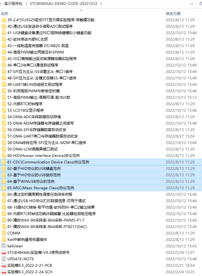

发表于 2022-12-15 11:19:05 | 显示全部楼层
STC8H实验箱 第65个程序,是实现 U盘的演示程序

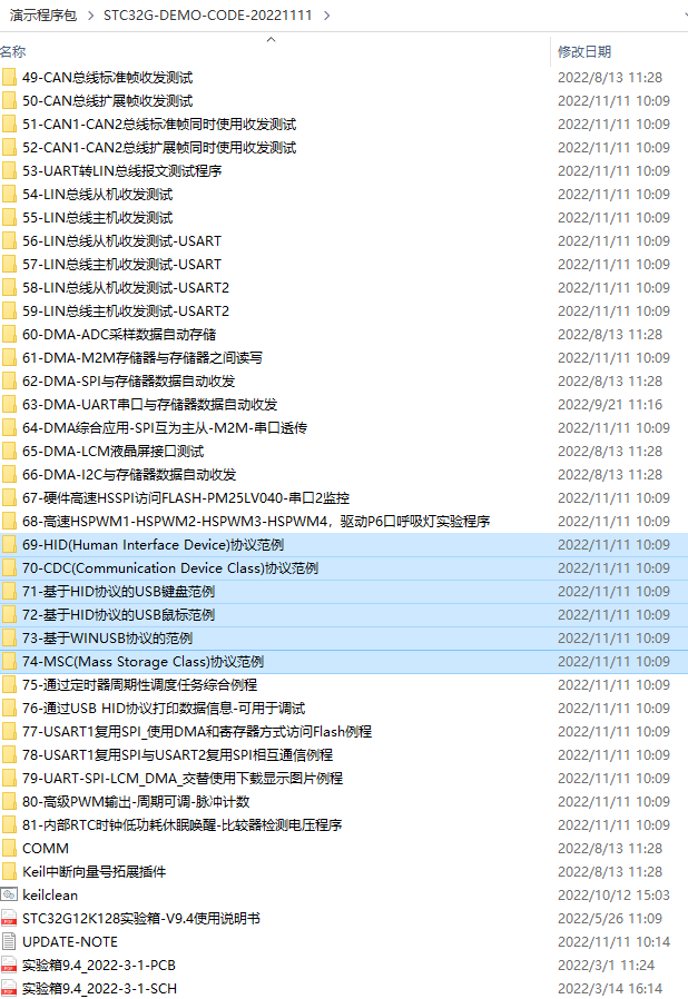

发表于 2022-12-15 11:20:30 | 显示全部楼层
STC32G12K128实验箱 第74个程序,是实现 U盘的演示程序
