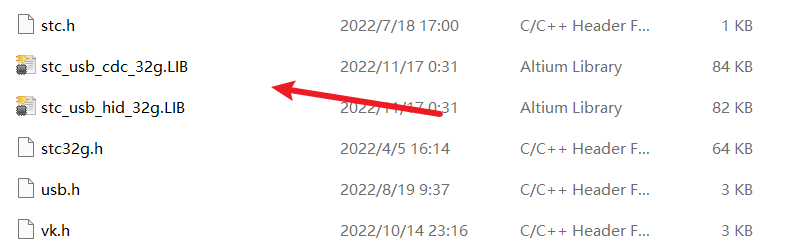

如上图,但我想重定义fputc函数时,c51编译器会报错,C51编译器并不支持C标准库中所有的函数和特性,比如对FILE类型的支持就有限,这可能是我遇到问题的原因
这个该如何解决呢。
还有一个问题:
我看的《STC32位8051单片机原理及C语言程序设计视频教程》
里面有c语言printf函数这一章,但是里面的实现原理好像没有讲
原理应该也是重定向,但是源代码是不是被封装到库里了。

如果想使用USB CDC库进行printf输出的话,在“usb.h”头文件里开启以下定义即可:
#define PRINTF_HID            //printf输出直接重定向到USB HID接口
