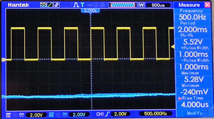

发表于 2023-8-4 09:19:30 | 显示全部楼层
泰勒*** 发表于 2023-8-4 08:34
使用的是视频教程上的例程,改了的
我用你的例程烧到板子上测试,用示波器测量延时时间非常准确。如果在你的板子上测量还是不对的话,检查一下P1.6脚位上是不是并了电容。
周期2ms,高电平1ms,低电平1ms:
使用这个延时函数的话,烧录时IRC主频设置12MHz:
  1. void Delay1ms()                //@12.000MHz
  2. {
  3.         unsigned long edata i;
  4.         _nop_();
  5.         _nop_();
  6.         _nop_();
  7.         i = 2998UL;
  8.         while (i) i--;
  9. }
使用这个延时函数的话,烧录时IRC主频设置24MHz:
  1. void Delay1ms()                //@24.000MHz
  2. {
  4.         _nop_();
  5.         _nop_();
  6.         _nop_();
  7.         i = 5998UL;
  8.         while(i) i--;
  9. }
结果是一样的。
65
854
854
