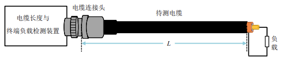

同轴电缆长度与终端负载检测装置(B 题)
【本科组】
一、任务
       设计并制作一个同轴电缆长度与终端负载检测装置(以下简称“装置“)如图 1 所 示 。待 测电缆始端通过电缆连接头与装置连接 ,电缆终端可开路或接入电阻、电容负载  。设置 “长度检测”和“负载检测”两个按键,用以选择和启动相应功能。负载电阻值范围:10Ω~30Ω,电容值范围:100pF~300pF。装置由不大于6V的单电源供电。
                图 1  同轴电缆长度及终端负载检测装置示意图

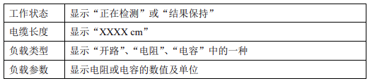

        (1) 装置能够显示工作状态、电缆长度、负载类型、负载参数,显示格式见表 1。
                      表1 装置显示格式

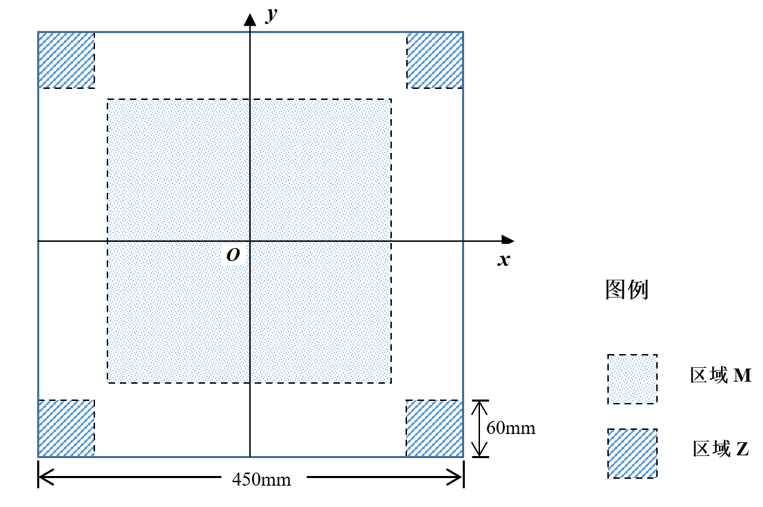

                                                                                            基于声传播的智能定位系统(F 题)
【本科组】
一、 任务
基于物体固有频率以及介质中声传播特性,应用模式识别、机器学习等算法, 设计并制作一套智能定位系统,实现对特定区域内敲击声源或放置的物件进行探测和定位
系统包括一块水平放置的正方形平面板,边长为450mm,俯视图及直角坐标系定义如图1所示。特定区域M是边长300mm的正方形,其中心定义为坐标原点O。平面板四个角60mm×60mm的正方形定义为区域Z,在区域Z内安装电声或声电转换部件,用于激发或探测在平面板内部传播的声信号。
        图1平面板俯视图及坐标系定义

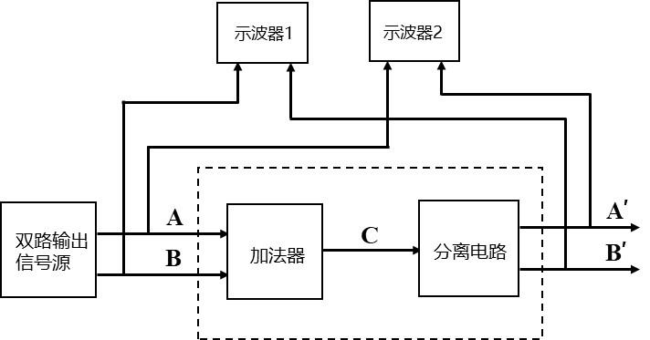

                                                                                       信号分离装置(H 题)
【本科组】
一、任务
设计并制作信号分离装置,如图 1所示。一台双路输出信号源输出 2 路周期信号 A 和B(频率范围:20kHz ~100kHz,且 fA  <fB;峰峰值均为1V),经增益为 1的加法器产生混合信号 C,信号 C 通过分离电路分离出信号 A’和 B’。要求信号 A’和 B’相比信号 A和 B波形无失真,A’和 A、B’和 B 的波形在示波器上能连续稳定同频显示。
                         图 1 信号分离装置框图
二、要求
1.  基本要求
(1)   制作增益为 1 的加法器,实现 C=A+B。
(2)   信号 A 和B 均为正弦波,fA =50kHz,fB =100kHz。要求装置能正确分离出信号 A’和B’,且峰峰值均不小于 1V。
(3)  信号 A 和 B 均为正弦波,频率分别为 10kHz的整数倍。要求装置能正确分离出信号A’和 B’,且峰峰值均不小于 1V。
2.  发挥部分
(1)  信号 A 和 B 分别为正弦波或三角波,频率分别为 5kHz的整数倍。要求装置能正确分离出信号 A’和B’,且峰峰值均不小于 1V。
(2)  发挥部分(1)中,信号A 和 B 均为正弦波,且 fB 是 fA 的整数倍。要求装置能设置并控制信号 B’与 A’的初相位差,范围 0°~180°,设置分辨率 5°,误差绝对值不大于 5°。
(3)  其他。
三、说明
(1)预留信号 A、B、C、A’和 B’测试端口
(2)“加法器”为独立电路板,由移动电源供电,其与“分离电路”只有信号 C 和地线连接,两者不得存在其他连线或通信方式,否则不予测试。
(3)“分离电路”可配有唯一 1 个启动键。每项信号分离测试时,设置信号源参数过程中不允许触碰“分离电路”,参数设置完毕后,允许按一次启动键,后续无人工干预。信号分离时间不大于 20s。
(4)发挥部分(2)中,令信号 A’为 sinωA’t,信号 B’为 sin(ωB’t+φ),本题定义 φ 为信号 B’与 A’的初相位差(参见图 2)。测试时,设置信号源参数和初相位差后,允许按一次启动键,后续无人工干预。完成时间不大于 20s。
(5)“稳定同频显示”的测试方法:设置信号 A 为示波器触发源,调节水平扫描速度使得示波器上显示 4~8 个周期的信号 A 波形,此时观测信号 A’波形应与信号 A 同频率、不失真,稳定显示不漂移。
                        图 2 初相位差图示

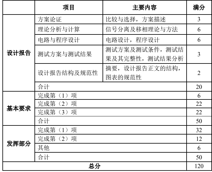

四、评分标准

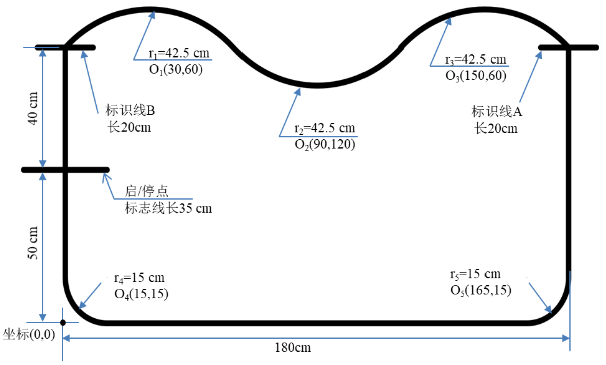

                                                                                 气垫悬浮车(I 题)
【高职高专组】
一、任务
设计并制作一辆采用高速轴流风机驱动的气垫悬浮车。悬浮车测试赛道如图 1 所示。
                         图 1 悬浮车测试赛道
二、要求
1.基本部分
( 1)在图 1 所示测试赛道上不摆放障碍物,将气垫悬浮车放在启/停点上一键启动后,气垫悬浮车能在启/停点缓慢升起,悬浮高度大于 2mm,悬停时间大于 2s。
( 2)气垫悬浮车由启/停点出发,沿测试赛道逆时针方向完成寻迹运行一周后,停在启/停点上。 要求运行时间小于 180s,超时停止测试。
( 3)完成气垫悬浮车在标识线 A 与标识线 B 之间往返运行控制,气垫悬浮车由 A点沿测试赛道逆时针方向出发,到达 B 后返回到 A,再由 A 折返到 B,最终停在启/停点上。 要求运行时间小于 120s,超时停止测试。
2.发挥部分
( 1) 避障功能: 将 2 个障碍物按要求摆放在测试赛道上 180cm 的直线段和标识线A、 B 间弯道指定位置上。一键启动气垫悬浮车,气垫悬浮车能在启/停点缓慢升起并悬停,悬停时间不小于 10s,悬停结束后发出声光提示,然后按逆时针方向寻迹运行一周,在遇到障碍物时应绕过障碍物,发出声光提示,避障后返回到寻迹线上继续运行。 运行一周后泊车在启/停点上, 泊车后自动关机并进行定位检测。要求运行时间小于 180s,超时停止测试。
( 2) 2 个障碍物放置同上, 气垫悬浮车由 A 点沿寻迹线逆时针方向出发,到达 B 点后返回到 A 点,再由 A 点沿逆时针方向行驶经过 B 点,最终泊车在启/停点上, 泊车后自动关机并进行定位检测。要求运行时间小于 120s,超时停止测试。
( 3)在运行中以语音方式实时播报运行信息。
( 4)其他。
三、说明
1. 气垫悬浮车的悬浮与前进或倒退所需动力均由高速轴流风机来产生,所用高速轴流风机的数量和型号不作限制。对气垫悬浮车外形尺寸要求为:长度<35cm、宽度<25cm,高度<20cm。不允许在车体上安装任何类型车轮,外形尺寸超标和安装有车轮均不予测试。
2. 在气垫悬浮车身上应标有明显的中心定位十字标识,便于进行停车定位测量。
3. 气垫悬浮车采用电池供电, 在基本要求和发挥部分测试间隙允许更换一次电池,更换时间不大于 120s。
4. 黑色寻迹线宽度为 1.8cm, 测试时测试赛道自带(不用封在作品箱中)。
5. 障碍物采用直径约 6cm,容积为 350ml 左右并装满水的矿泉水瓶, 测试时自带。
6. 气垫悬浮车避障时只能从障碍物的左或右侧绕行通过,通过障碍后悬浮车应在距离障碍物 40cm 区间内返回到寻迹线上,气垫悬浮车如果触碰到障碍物或推动障碍物运行、没有在规定区间内返回到寻迹线上均扣分。
7. 停车定位检测要求:以场地上启/停点的十字线中心为基准,与车身上的十字中心点距离不大于 10cm,超过距离扣分。
8. 要求气垫悬浮车能用语音模块来播报运行信息,运行信息包括: 悬停时间、循环运行、躲避障碍数量、稳定停车等内容。
四、评分标准

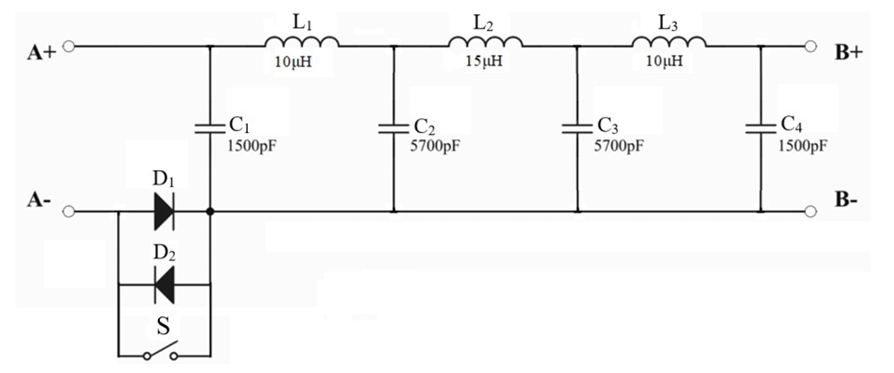

一个简化的信号传输线路等效网络如图1,其中元件可能存在多种形态的故障,导致线路无法正常传输信号。要求设计一套线路故障自动检测装置,能判定并显示线路中故障位置和类型,如图2所示。
网络两个端口的接线端子分别表示为A+、A-和B+、B-。假定每个电感或电容元件可能发生断路故障或短路故障,而二极管元件只可能发生断路故障。
      图1 信号传输线路等效网络示意图
      图2 故障自动检测系统示意图
二、要求
1.        基本要求
图1中开关S为闭合状态。线路网络中只存在一个电感元件或电容元件故障。按下启动键后,系统自动检测并显示故障元件编号及故障类型(断路或短路)。

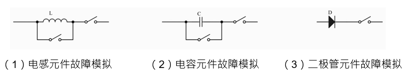

2.自制的线路网络中,采用如图3所示的方法模拟各元件的断路故障和短路故障。其中开关可以使用跳线帽来实现。
      图 3  线路网络中元件故障的模拟方法
3.允许针对基本要求、发挥部分(1)和(2),分别设置一个启动键;也可以直接针对发挥部分第(2)条,设置一个启动键。在各次测试之间,允许系统断电,也允许手动释放线路网络中电容元件的存量电荷。自动检测系统一旦上电后,仅允许按一次启动键,不允许额外操作。
