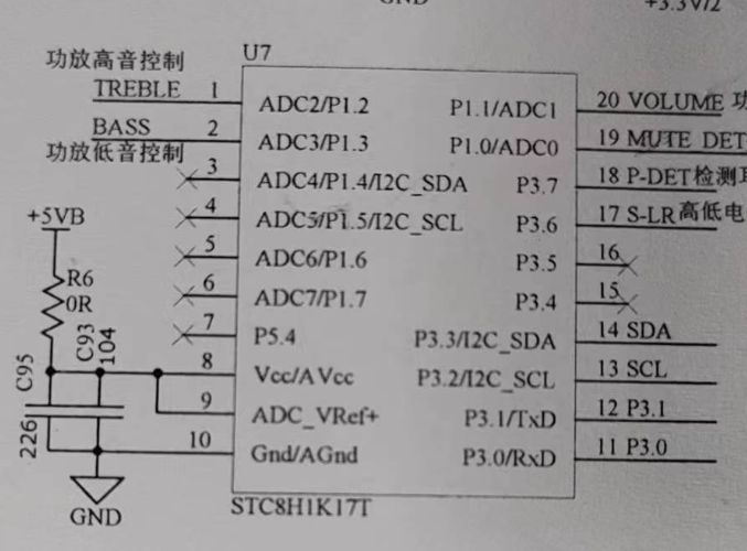

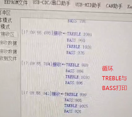

  各位,麻烦帮忙支下招,目前使用STC8H1K17T做电位器AD采样控制功放音量与EQ调音,遇到把AD引脚悬空,它依然会不停的在打印,循环。
