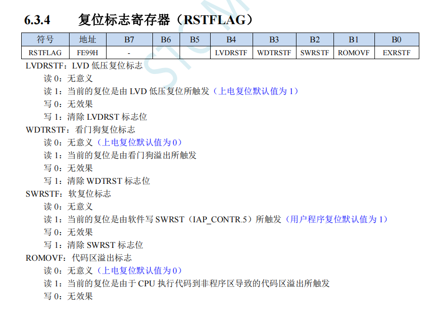

各位老师好,单片机复位了,想查找一下是什么方式的复位该怎么处理呢?
看手册上有 RSTFLAG,该如何使用该寄存器来查找复位原因呢?
复位了之后这个寄存器会保存以前的值么?

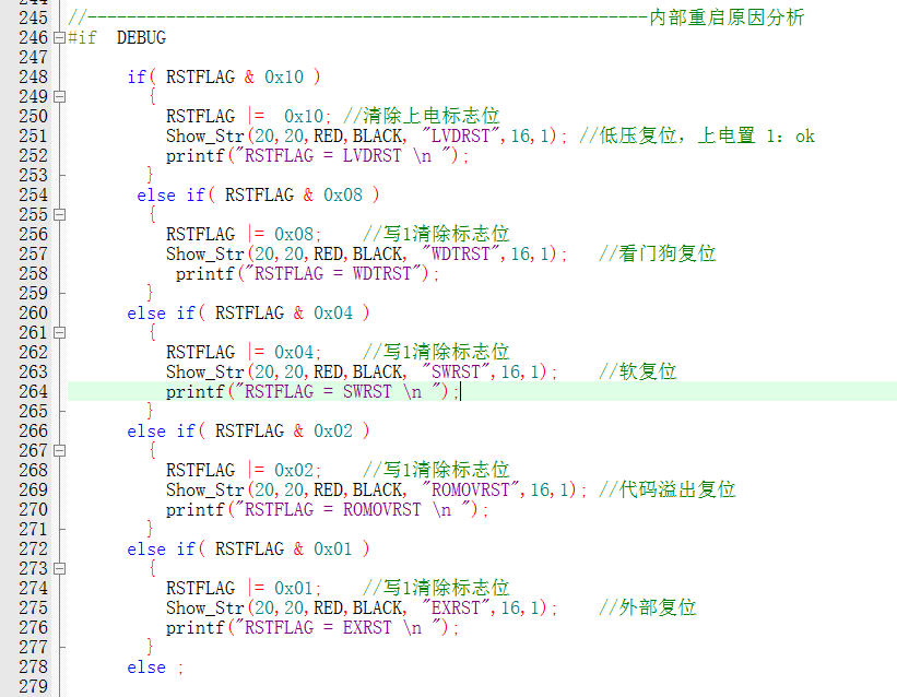

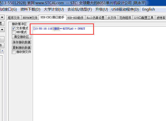

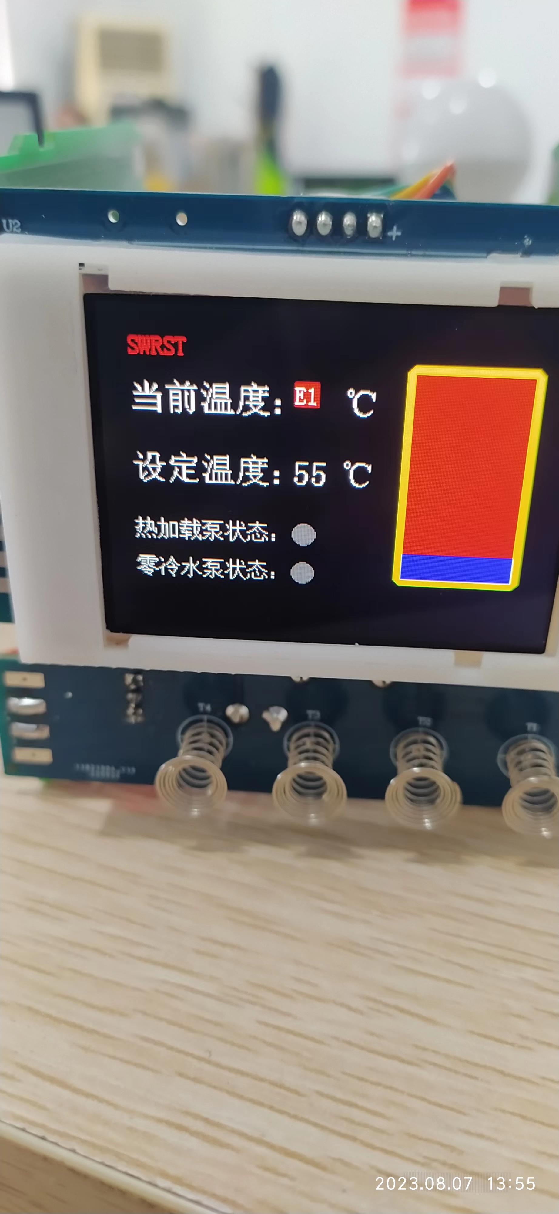

发表于 2023-8-7 14:15:40 | 显示全部楼层
乘风*** 发表于 2023-8-3 13:13
通过读取RSTFLAG标志来判断也是可以的。
不过需要注意RSTFLAG是扩展寄存器,访问前需要开启扩展寄存器访 ...
您好,我按照您的程序做了少许更改,目前测试 上电复位和看门狗复位可以正常显示相关信息,但是在做外部复位脚复位实验时输出的信息为“SWRST”,与手册上的信息不符,麻烦您那边可以确认一下么?谢谢
我的程序及相关信息如下的图片所示:
微信图片_20230807140303.jpg 微信图片_20230807140904.png 微信图片_20230807141204.png 微信图片_20230807141353.png 微信图片_20230807141403.png

发表于 2023-8-7 17:52:50 | 显示全部楼层
13668840876 发表于 2023-8-7 14:15
您好,我按照您的程序做了少许更改,目前测试 上电复位和看门狗复位可以正常显示相关信息,但是在做外部 ...
硬件复位,或者软件复位进入ISP区时,从ISP区进入用户程序区是通过软件复位的方式,所以软件复位标志也会被置位。
你现在用的是if...else if...方式进行判断,前面的条件符合了就不会再判断后面的条件。
建议把软件复位条件判断放到最后的else里面。
