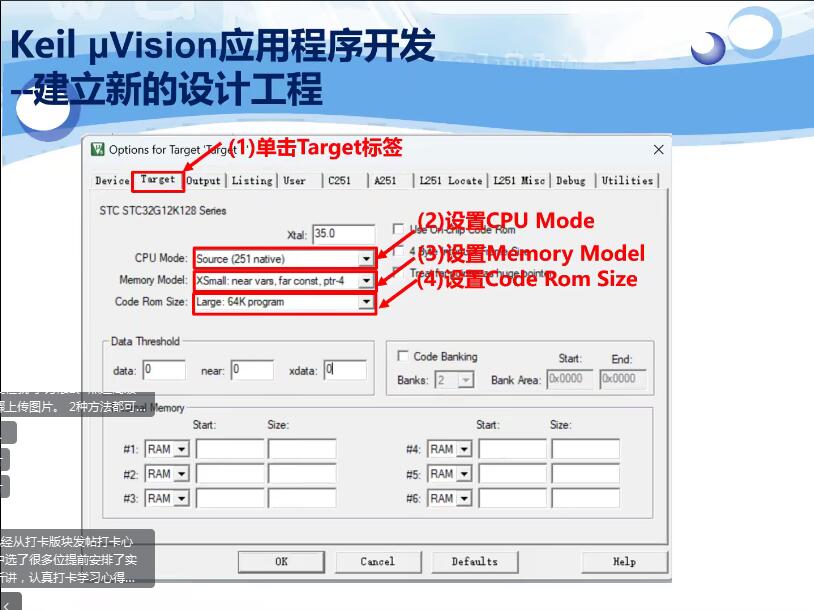

2.  学习Keil新建工程及菜单设置,包括从STC_ISP添加STC型号和头文件到Keil软件。

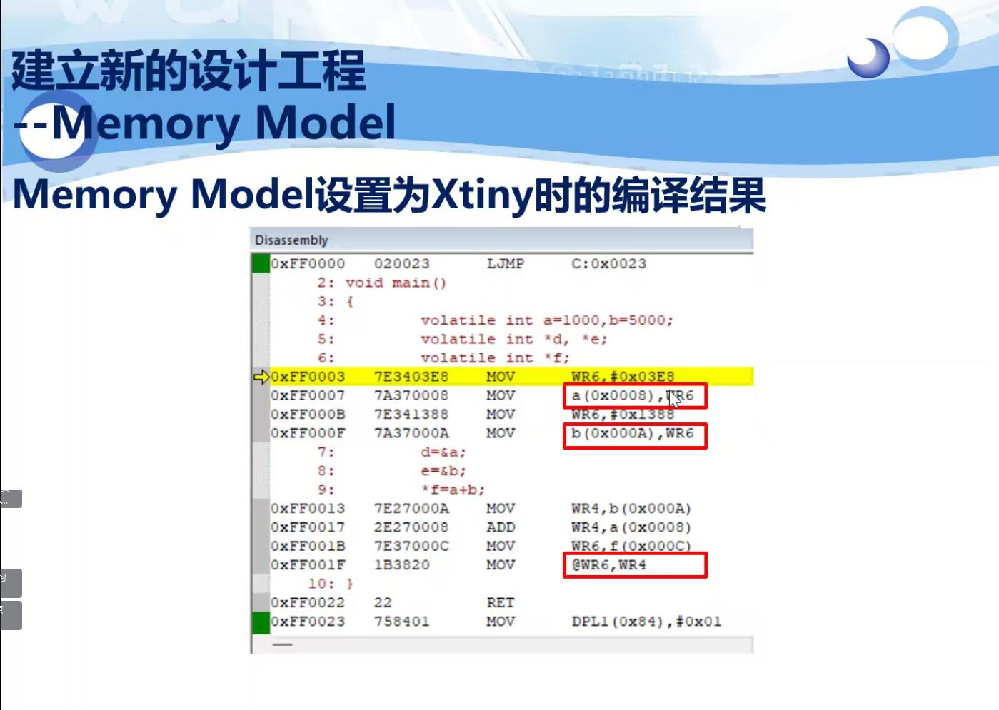

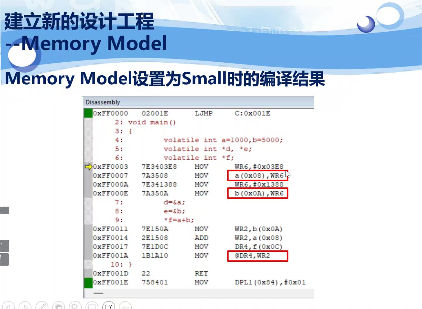

3. Memory Model 设置为Tiny、Xtiny、Small、Xsmall和Large时, 编译过程及结果(解释为什么数据手册中建议将Memory Model设置为XSmall)
   同时强调了解汇编语言的重要性。

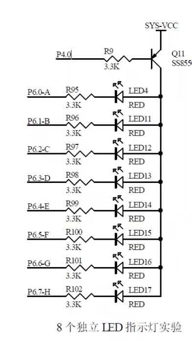

2. 讲解点亮LED
    a. 根据原理图分析点亮LED需要的条件(限流电阻作用):
         第一个条件:PNP三极管需要导通(P4.0需要低电平); 第二个条件:P6.0---P6.7需要点亮的LED对应的IO口需要是低电平。
      姚总讲解为什么还要使用P4.0来控制流水灯————因为IO口有限,但是实验箱外设比较多,避免跳线。
    b.  程序中实现点亮LED
        配置IO口模式(P4和P6设置为准双向模式) ———  P4M1 = 0x00;    P4M0 = 0x00;
                                                                                 P6M1 = 0x00;    P6M0 = 0x00;
        点亮LED代码: P4 = 0;      //使PNP三极管导通
                               P6 = 0x00;  //全部点亮LED
                               延时(略)
                               P6 = 0xFF;  //全部关闭LED
                               延时(略)

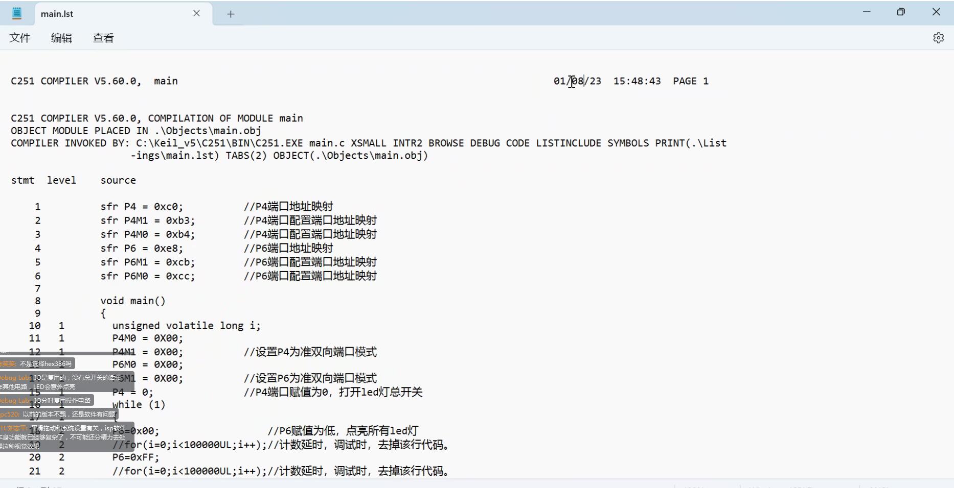

   e. 讲解编译后查看生成的文件(下图中是编译后LST文件部分截图)。
