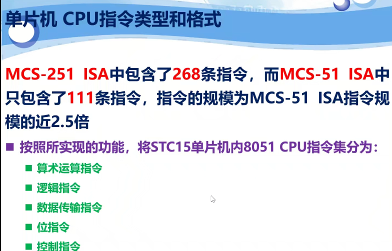

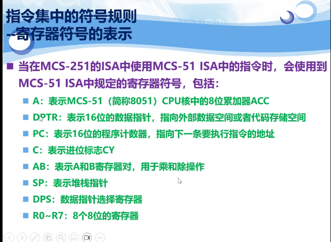

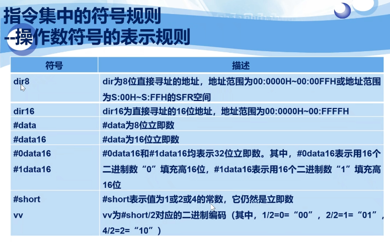

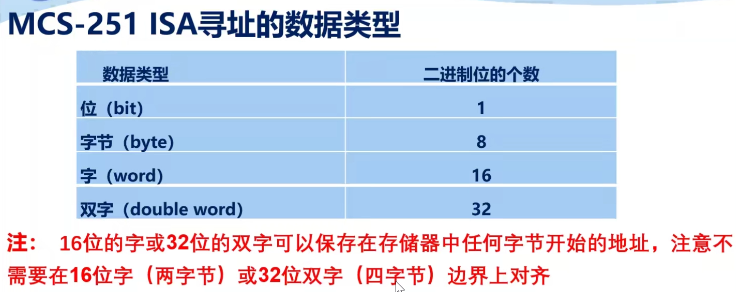

今天是何教授的第七节课;
在MCS-251 ISA中,字和双字以大端形式保存在内存和寄存器文件中:
MCS-251的ISA兼容了MCS-51的ISA,也就是说在MCS-251的ISA中包含了全部MCS-51 ISA的指令;

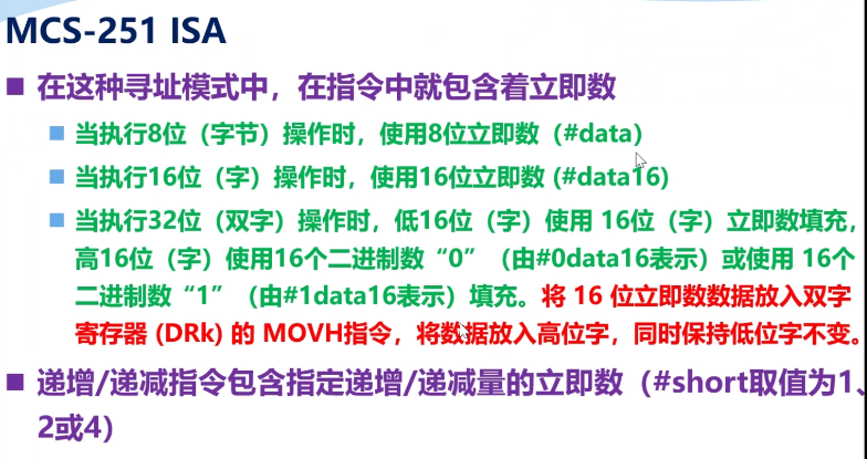

一条机器指令包含两部分,即:操作码和操作数
在单片机中,将CPU寻找操作对象(操作数)所在存储位置的方式,称为寻址模式;
MCS-251的ISA支持以下寻址模式(区分源和目的):
寄存器寻址:指令中包含操作数的寄存器;
立即寻址:指令中包含操作数;
直接寻址:指令中包含操作数地址;
间接寻址:指令中包含操作数地址的寄存器;
位移寻址:指令指定一个寄存器和一个偏移量,操作数地址是寄存器内容(基地址)和偏移量之和;
相对寻址指令包含从下一条指令到目标地址(控制转移的地址,例如跳转地址)的带符号偏移量;
位寻址:指令中包含位地址。

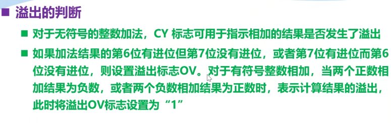

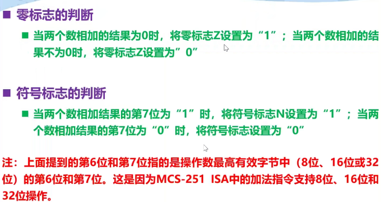

ADD指令:
CY:如果相加结果第7位有进位,则将进位标志位CY设置为“1”;
AC:如果与字节变量相加,且相加结果的第3位有进位,则将标志位的AC设置为“1”(注:AC只对8位数据的相加运算有效);

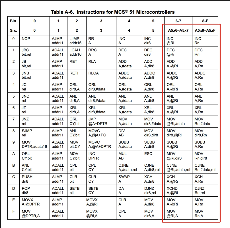

之后,陈教授还仔细讲解了每一个加法减法等运算指令的原理,内容太多,我就不再赘述一遍了;
(红框中的,在SOURCE模式下不需要添加A5前缀,在BINARY模式下则需要A5前缀)

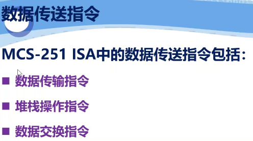

本次课程讲解的内容衔接上节课,主要介绍了逻辑指令
包括逻辑“或”,逻辑“异或”,移位指令,半字交换指令。
其中,数据传输指令包括:通用传输(MOV)、代码空间数据传输指令(MOVC)、外部数据储存器传输指令(MOVX)
堆栈操作指令包括了:压栈(push)、出栈(pop)
数据交换指令(XCHD)
位指令包括了:清除指令(CLR)、置位指令(SETB)、取反指令(CPL)、逻辑与指令(ANL)、逻辑或指令(ORL)、传输指令(MOV)

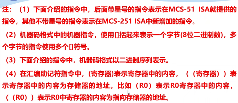

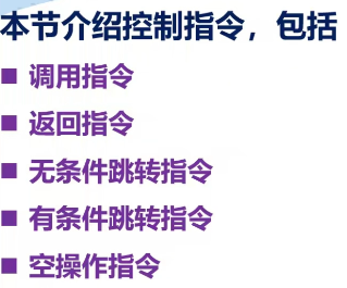

本次课程接续上次,继续讲解控制指令。
首先是返回指令:
RET:从子程序中返回、不影响标志位:
ERET:实现扩展的返回、不影响标志位。

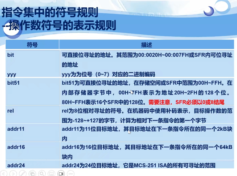

无条件跳转指令:
AJMP addr11(*):绝对跳转、目标地址必须与AJMP之后指令的第一个字节位于程序储存器的同一个2kb“页面”内;
EJMP:扩展跳转、目标地址可以在整个16mb内存空间中的任意位置、不影响标志位;
LJMP:长跳转、目标可以在真个64kb的程序储存器的任意地址、不影响标志位;
SJMP:短跳转,控制程序无条件地跳转到制定地址、不影响标志位、该指令执行的操作和机器指令格式;
JMP:间接跳转、累加器A的内容和数据指针不受影响、不影响标志位。

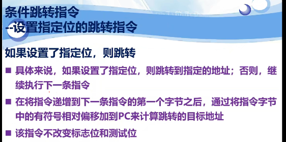

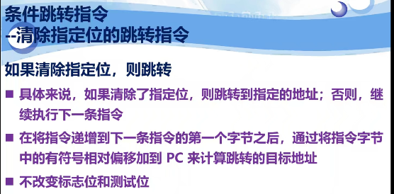

进位标志CY控制的跳转指令:
JC rel(*):如果设置进位标志CY,则跳转、不改变标志位;
JNC rel(*):未设置CY标志位,则跳转、不影响标志位;

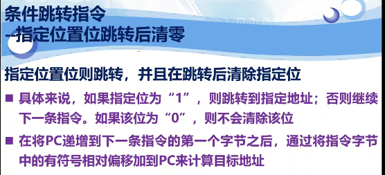

JB
JNB
JBC
有关累加器的跳转指令:
JZ:累加器A内容为零时,则跳转、不修改累加器内容且不影响标志位。
由Z标志位控制的跳转指令:
JE:若相等,则跳转。
由Z和CY标志位控制的跳转指令:
JG:若大于,则跳转;
JLE:若小于或等于,则跳转。
由标志N和OV控制的跳转指令:
JSL:若小于,则跳转(带符号);
JSGE:若大于等于,则跳转(带符号)。
标志位N、OV和CY控制的跳转指令:
JSLE:若小于等于,则跳转(带符号);
JSG :若大于,则跳转(带符号)。

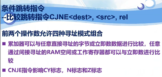

比较跳转指令:
CJNE

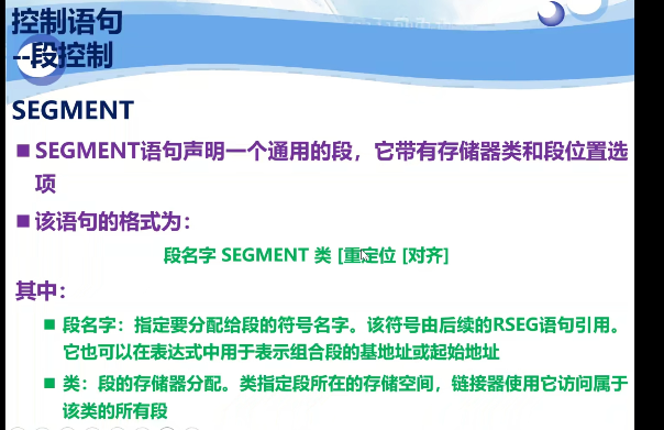

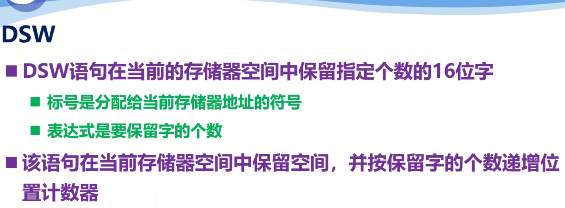

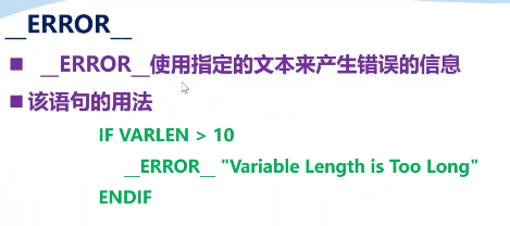

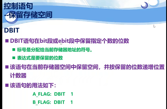

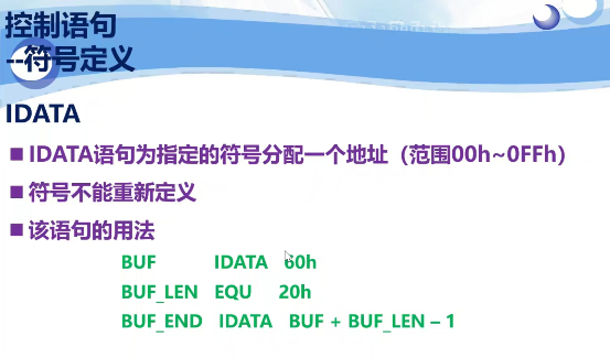

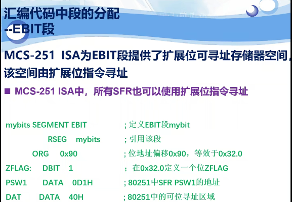

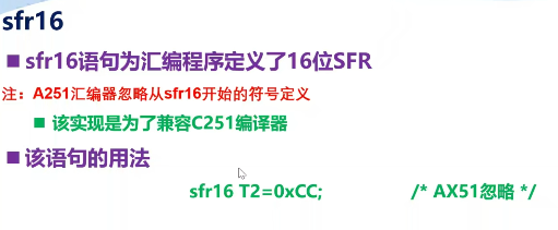

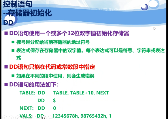

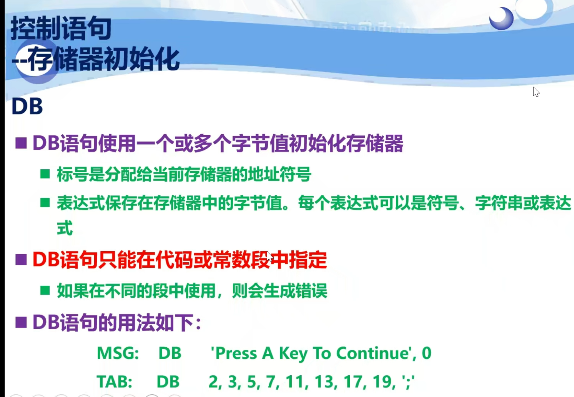

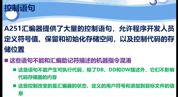

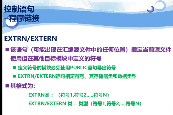

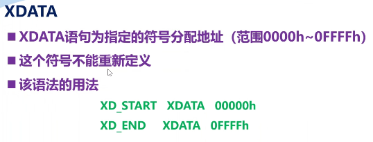

课堂之初,何教授讲解了汇编语言程序框架。
