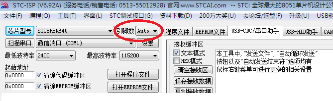

用了大半年了,这个功能还不知道怎么用?而且里面就是一个选项?
请教这个auto和后面的选择钮是做什么用的?

就是不用管

选择对应封装引脚数用的,当其不为Auto时选择实际的引脚数
注意到似乎只有STC12H/STC12C部分型号才需要

是,到STC15后比较有规律,就不用管了
