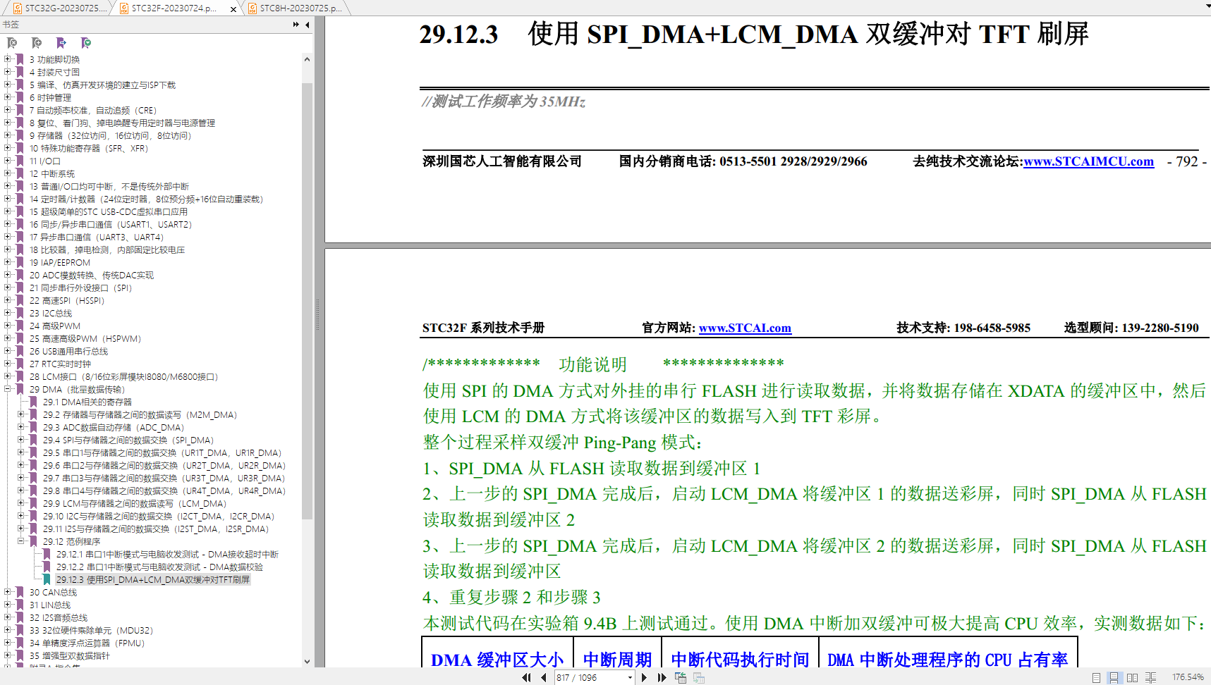

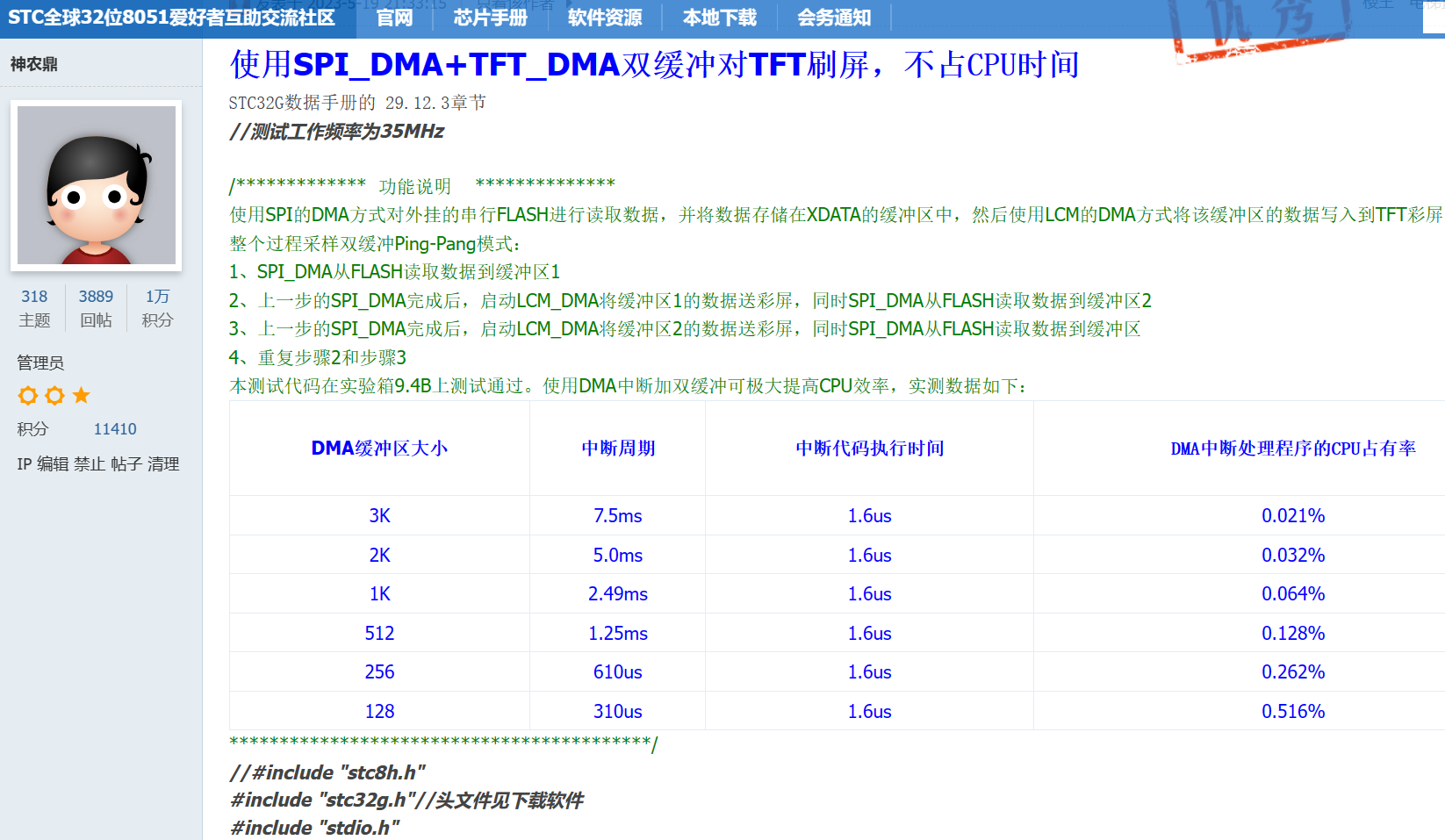

发表于 2023-8-1 14:36:31 | 显示全部楼层
不断轮流切换地址和长度即可。
