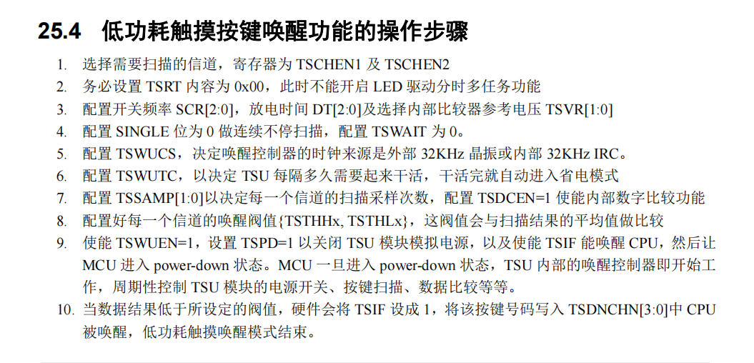

用户在测试STC8H4K64TL系列触摸MCU,已经按照数据手册配置了,结果触摸按键还是唤不醒单片机。
帮客户问STC官方要一份STC8H4K64TL触摸MCU 进入低功耗后用自带触摸按键唤醒的例程

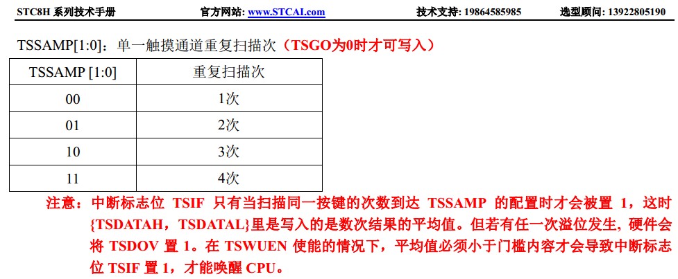

帮网友提问:
   STC8H4K64TL这款芯片,14个触摸通道开启,系统进入低功耗后功耗会比不开启触摸通道的高多少?每次设置的触摸唤醒时间到了之后,系统都会被唤醒进入中断吗,这个和有没有手指按下无关吗?能否做到单片机进入低功耗后,手指按下才会唤醒系统进入中断,而不是每隔一段时间唤醒一次
STC官网:https://www.stcai.com/
QQ:2593903262
微信号:18106296598
2750
9613
9613
发表于 2023-7-31 18:16:54 | 显示全部楼层
STCAI-32*** 发表于 2023-7-31 14:32
帮网友提问:
   STC8H4K64TL这款芯片,14个触摸通道开启,系统进入低功耗后功耗会比不开启触摸通道的高多 ...
可以通过设置触摸门槛值来实现只有手指按下才会唤醒系统进入中断
2楼的例程已经进行了更新,添加休眠前设置门槛值功能,请参考。
发表于 2023-10-13 15:40:25 | 显示全部楼层
说明书中,配置TSWAIT为0是错误的!如果配置为0,触摸可以唤醒,其他就唤醒不了!

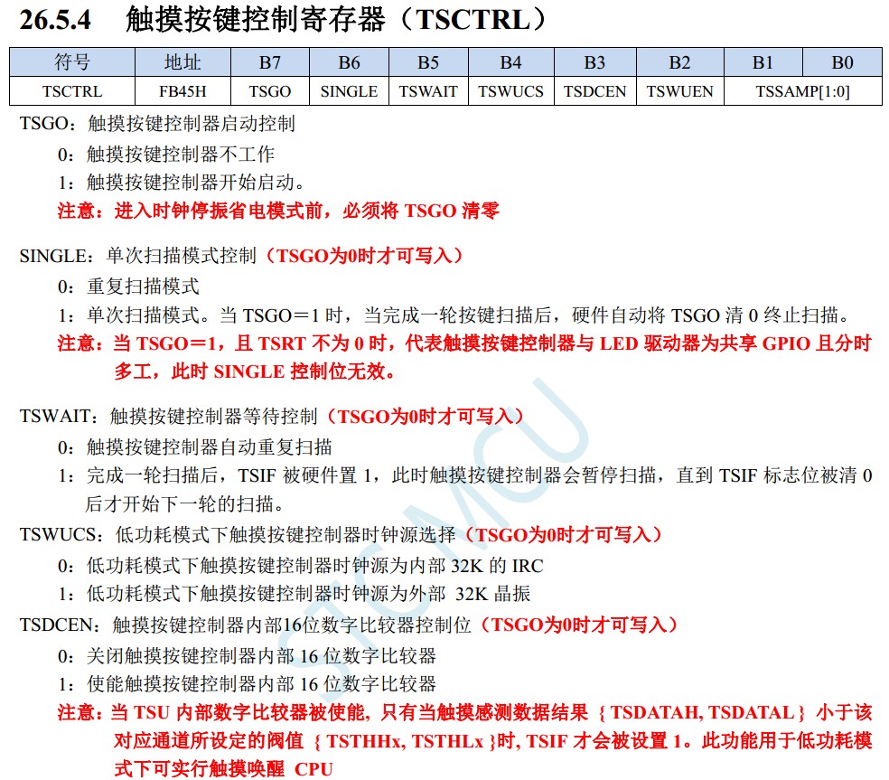

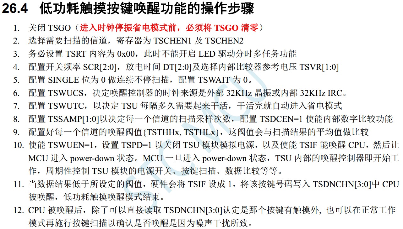

发表于 2024-4-28 22:52:32 | 显示全部楼层
触摸按键 为何休眠了唤醒不了,
TSCHEN1 = 0xff;                //TK0~TK7        允许所有12个键
TSCHEN2 = 0x0f;
TSCTRL = (1<<3) + (1<<2) + 0;        //关闭触摸模块, 允许16位数字比较器, 允许低功耗唤醒。 B7: TSGO,  B6: SINGLE,  B5: TSWAIT, B4: TSWUCS, B3: TSDCEN, B2: TSWUEN, B1 B0: TSSAMP
                        NOP(3);
                        PCON |= 0x02;        //睡眠
                        NOP(5);
                        TSCTRL = (1<<7) + (1<<3) + (1<<2) + 0;
触摸按键唤醒,1uA/1个键/1秒唤醒,STC触摸MCU, 唤醒【主时钟停振/省电模式】 https://www.stcaimcu.com/forum.php?mod=viewthread&tid=5167 (出处: 国芯技术交流网站) 参考这个帖子  详情 回复 发表于 2024-4-29 08:42

发表于 2024-4-29 08:42:25 | 显示全部楼层
lier378*** 发表于 2024-4-28 22:52
触摸按键 为何休眠了唤醒不了,
TSCHEN2 = 0x0f;
(出处: 国芯技术交流网站)
参考这个帖子
