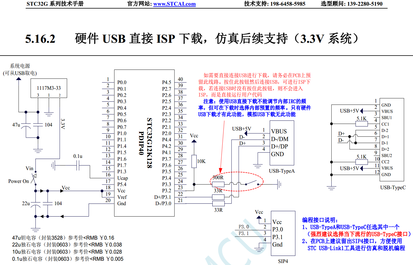

发表于 2022-12-14 21:13:57 | 显示全部楼层
可以串口下载,也可以 USB 直接下载,用 最新的 STC-ISP V6.91B 测试下

发表于 2022-12-14 21:22:10 | 显示全部楼层
也可以用最主流的 STC32G12K128-自带硬件USB直接下载
25428
发表于 2022-12-14 21:23:19 | 显示全部楼层
3.3V 系统,硬件USB直接下载
