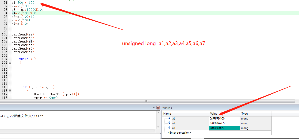

STC8G1K17-SOP16 单片机数据的问题    定义了a1 - a7  位unsigned long 类型变量  但是运算出来的数据程序  a1 = 300 * 400;    计算的结果不是120000

不同类型的数据进行计算时,要做好格式转换。
例如:
a1 = (unsigned long)300 * 400;
或者:
a1 = 300UL * 400;

 楼主| 发表于 2023-8-1 22:13:58 | 显示全部楼层
例如:
已经了解了    谢谢解答
