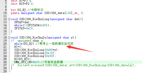

DS_BJ是中断标记,spi dma发送完数据中断中会把此位清零
现在是启动DMA发送数据并等待DMA完成发送是正常的,oled屏幕是正常显示的
总觉得这种写法并没有释放CPU
修改下,在发送数据前访问上次数据是否发送完成
把DS_BJ等待标记写在开头,但这样写oled屏幕怎么也点不亮,逻辑也没错,不知道什么原因导致的
如果说第二种写法实现不了,谈何释放CPU
还有这个写SPI数据寄存器也是同样的问题,先查询上次是否完成发送,在发送数据也是点不亮oled12864
63

发表于 2023-7-30 17:15:20 | 显示全部楼层
if  return可能可以解决你的问题

 楼主| 发表于 2023-7-30 17:56:16 | 显示全部楼层
jw*** 发表于 2023-7-30 17:15
if  return可能可以解决你的问题

7254
7254
发表于 2023-12-20 15:16:48 | 显示全部楼层
5个月过去了,,XieZhiLing可以了么 哈哈哈   还是大驼峰呢

 楼主| 发表于 2023-12-20 15:29:44 | 显示全部楼层
不行,硬件问题

发表于 2023-12-20 16:01:01 | 显示全部楼层
硬件问题?那可惜了..板子还是片子?

发表于 2023-12-20 17:28:35 | 显示全部楼层
用  if  判断
用while 还是会堵塞。
cpu 往内存 装完数据就想干嘛干嘛
让DMA 自己 发送数据

发表于 2024-6-27 10:26:41 来自手机 | 显示全部楼层
用rtos 切另一个任务运行 是这样吗?

发表于 2024-8-6 12:01:25 来自手机 | 显示全部楼层
正解。我觉得如果不这样,阻塞的DMA其实谈不上释放cpu,充其量idle一下低功耗
