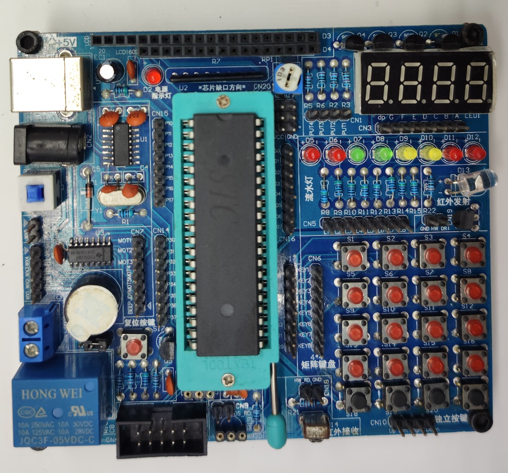

我正在試用「51單片機開發/學習板」,此物購自淘寶網,電路板採用CH340晶片為USB界面,附的單片機芯片是STC89C52RC,

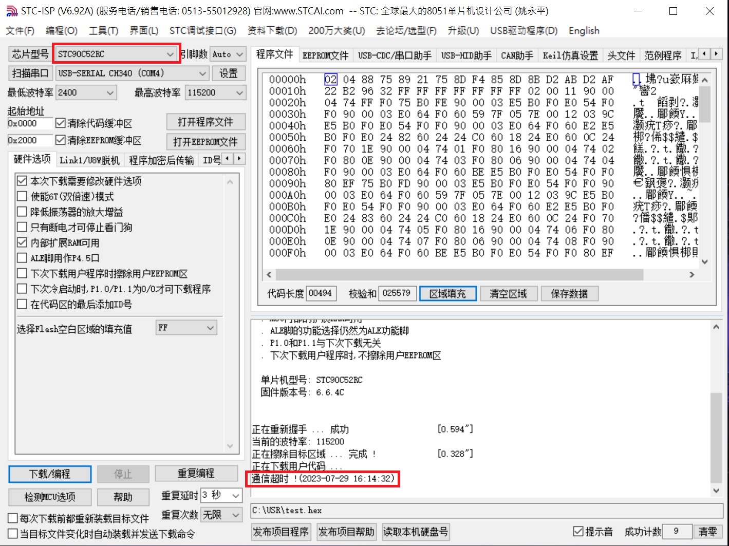

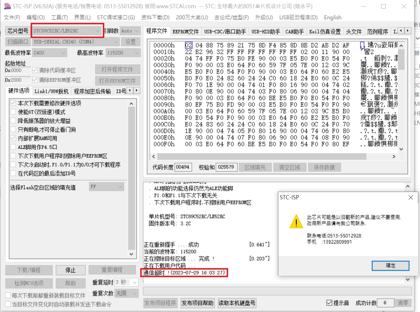

一、燒寫程式工具:STC官網下載的stc-isp-v6.92A.exe
二、用開發/學習板的CH340連接藍牙模塊HC-06,能收發AT命令(用AiThinker Serial Tool)。(取下89C52芯片,從其座上接出VDD、TX、RX、GND到HC-06)
三、點[打開程序文件],讀取範例的hex檔後,在[程序文件]視窗可看到程式碼被存到0000h~00493h,代碼長度00494,校驗和025579。
四、用上述的程式代碼做燒寫,STC89C52RC和STC90C52RC都出現「通信超時」而失敗。

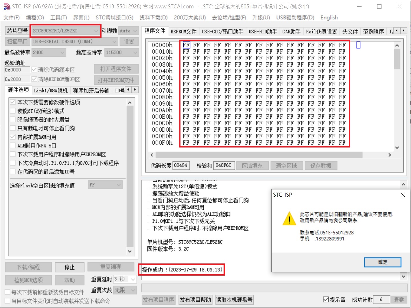

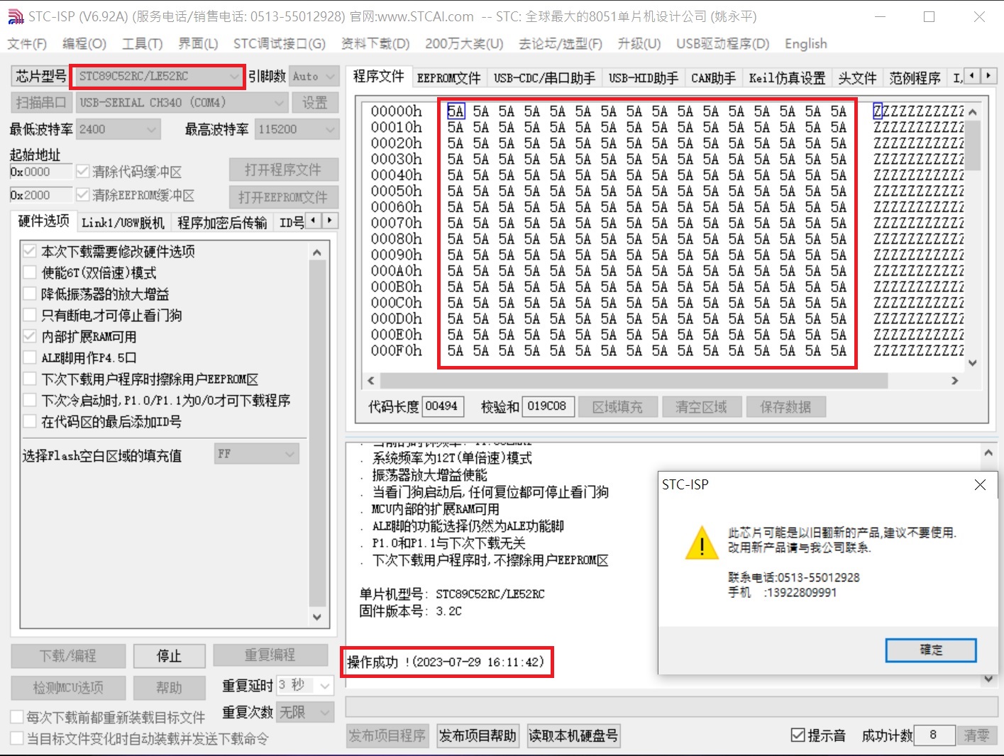

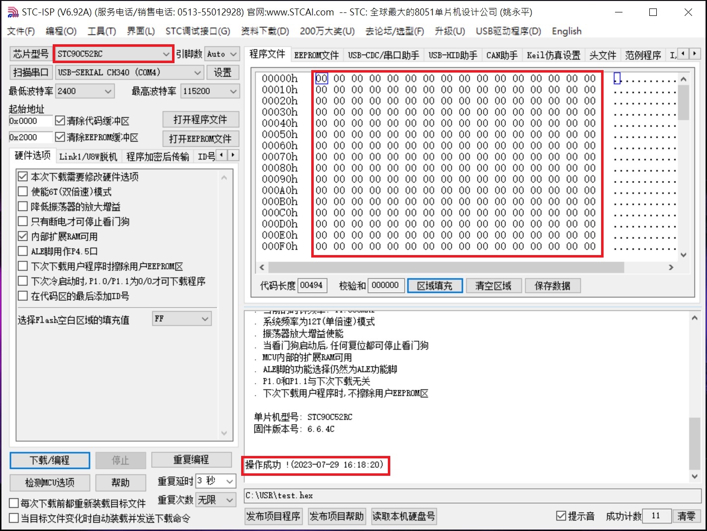

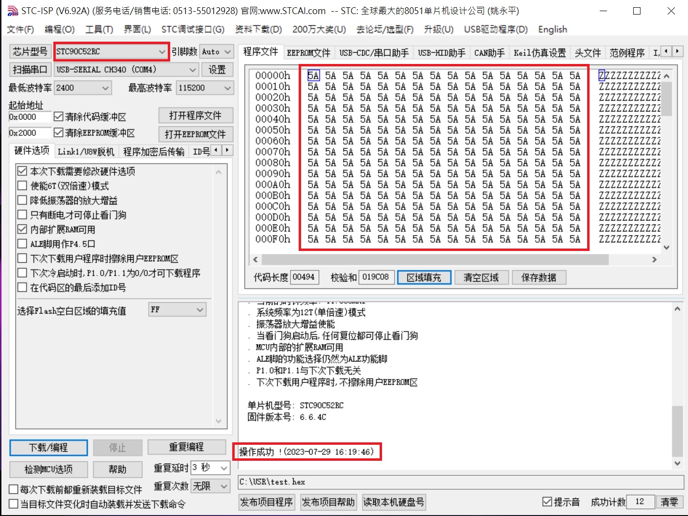

五、用[區域填充]功能,把代碼分別改填0FFh或0h或5Ah,分別燒寫89C52RC和90C52RC皆成功。
51單片機開發/學習板
51單片機開發/學習板
51單片機開發/學習板
程式代碼燒寫89C52RC失敗
程式代碼燒寫89C52RC失敗
程式代碼燒寫89C52RC失敗
0FFh值燒寫89C52RC成功
0FFh值燒寫89C52RC成功
0FFh值燒寫89C52RC成功
0h值燒寫89C52RC成功
0h值燒寫89C52RC成功
0h值燒寫89C52RC成功
5Ah值燒寫89C52RC成功
5Ah值燒寫89C52RC成功
5Ah值燒寫89C52RC成功
程式代碼燒寫90C52RC失敗
程式代碼燒寫90C52RC失敗
程式代碼燒寫90C52RC失敗
0FFh燒寫90C52RC成功
0FFh燒寫90C52RC成功
0FFh燒寫90C52RC成功
0h值燒寫90C52RC成功
0h值燒寫90C52RC成功
0h值燒寫90C52RC成功
5Ah值燒寫90C52RC成功
5Ah值燒寫90C52RC成功
5Ah值燒寫90C52RC成功
