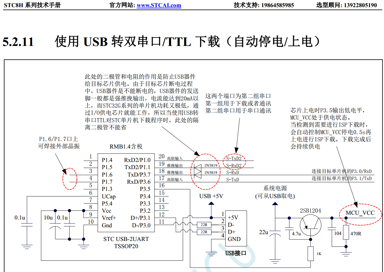

这里的P30跟串口芯片的TXD之间的二极管是怎么工作的,搞不明白,求解

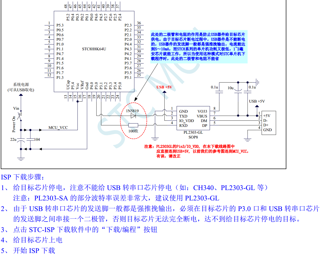

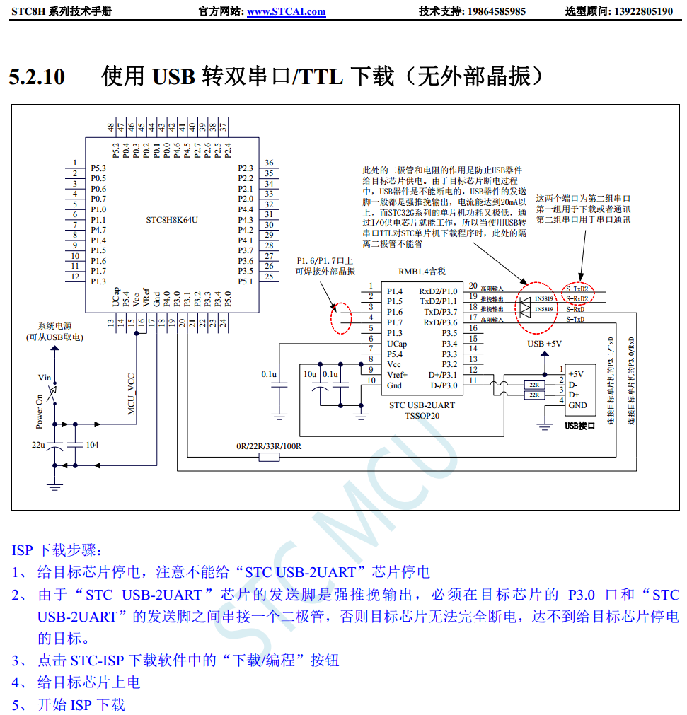

这个二极管主要防止PL-2303上电后通过TxD脚串电给MCU,导致MCU烧录时无法正常上电复位到ISP区进行烧录。
烧录过程中,TxD输出低电平时,会将MCU的P3.0口拉低;
TxD输出高电平时被二极管隔离,但是MCU的P3.0口是准双向模式,带弱上拉,同样能将P3.0口拉高。
  • 打卡总天数:406

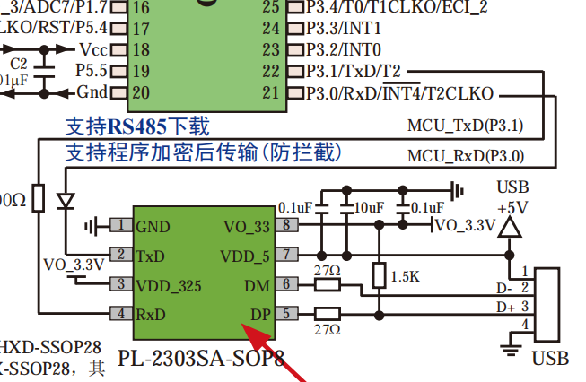

这个PL2303SA 无外部晶振,他内部IRC时钟没做好,误差大。
改用PL2303GL
或者 STC USB-2UART

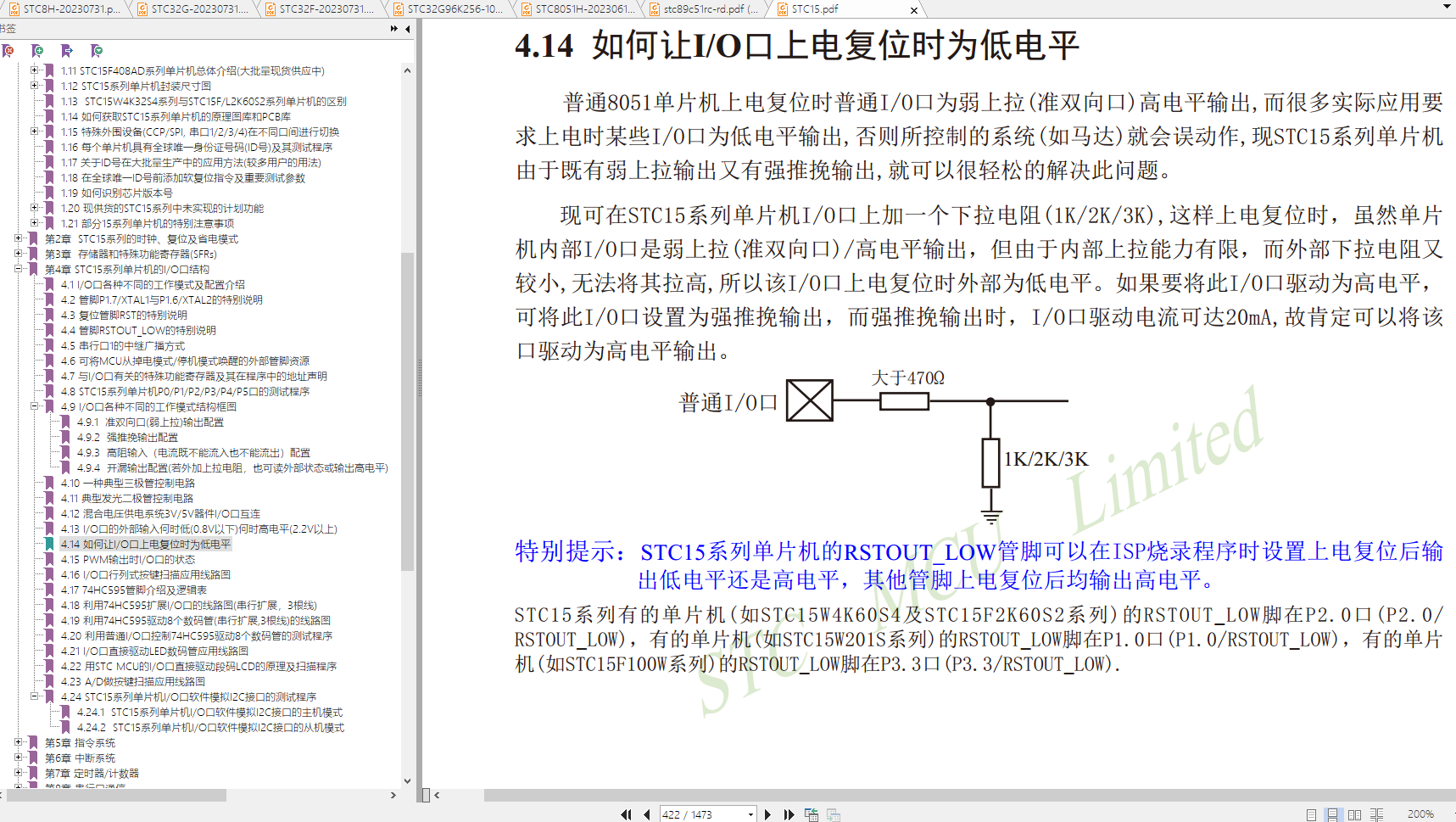

STC15推挽输出的时候,怎么才能让单片机上电默认低电平呢,不会出现闪一下高电平

这个我看了,我也试了,推挽输出的时候,上电还是会有一下高电平

先将脚位输出0,然后再设置为推挽输出。
