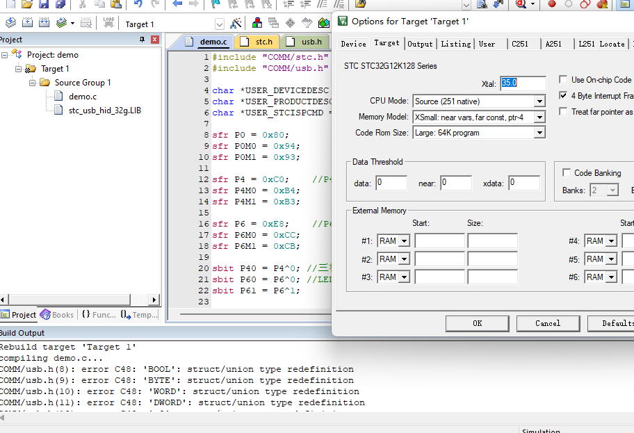

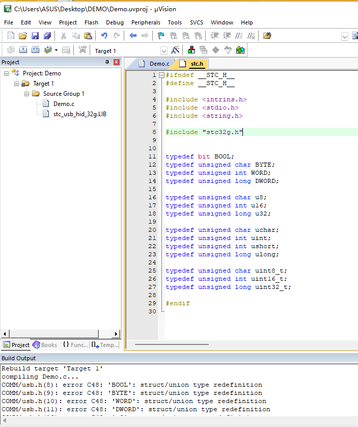

感觉莫名其妙,这stc.h文件咋还能编译出问题,咋看都不像啊
把这些定义注释后再编译就没有报错,但是出现40个警告

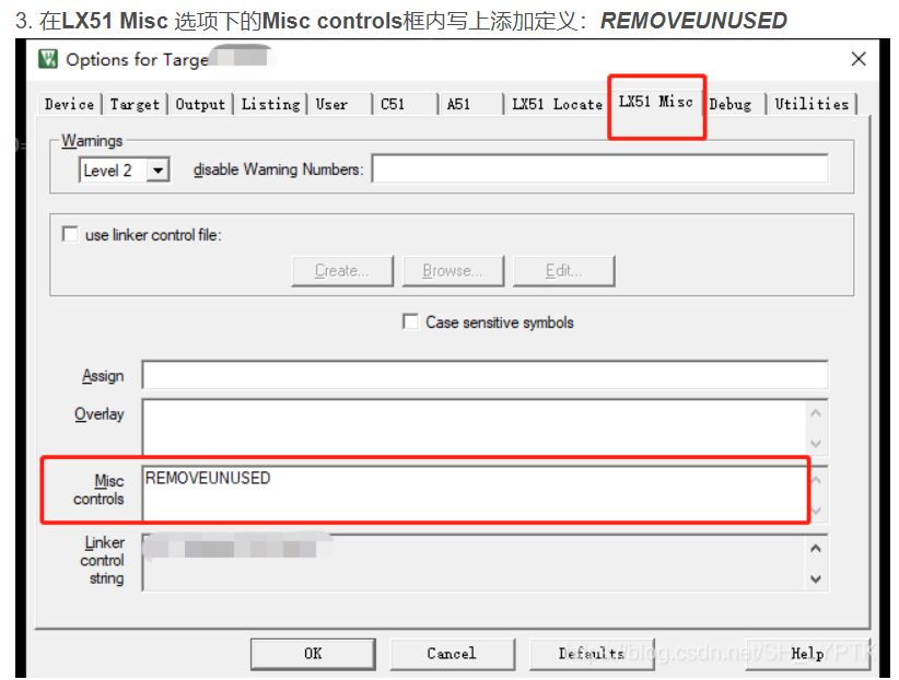

warning是未调用的函数,如下操作即可去除

 楼主| 发表于 2023-7-29 11:09:43 | 显示全部楼层
不行这个,这样操作之后直接不能编译了

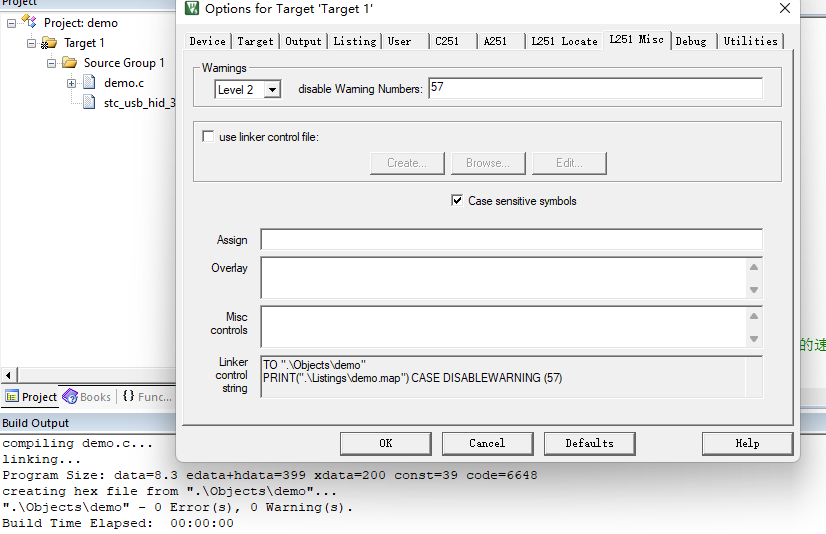

 楼主| 发表于 2023-7-29 11:12:07 | 显示全部楼层
哈哈哈,解决了,把L251 Misc的warming Numbers加上就好
