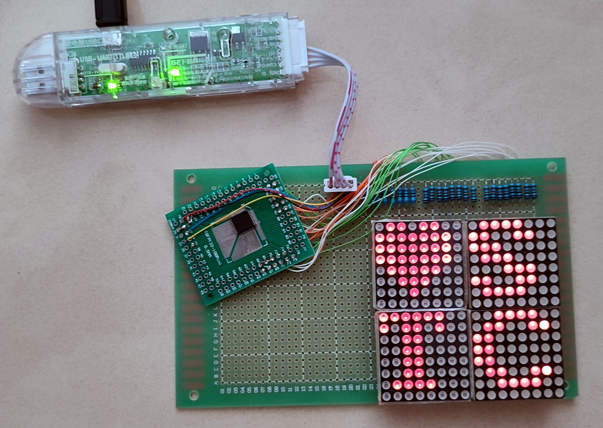

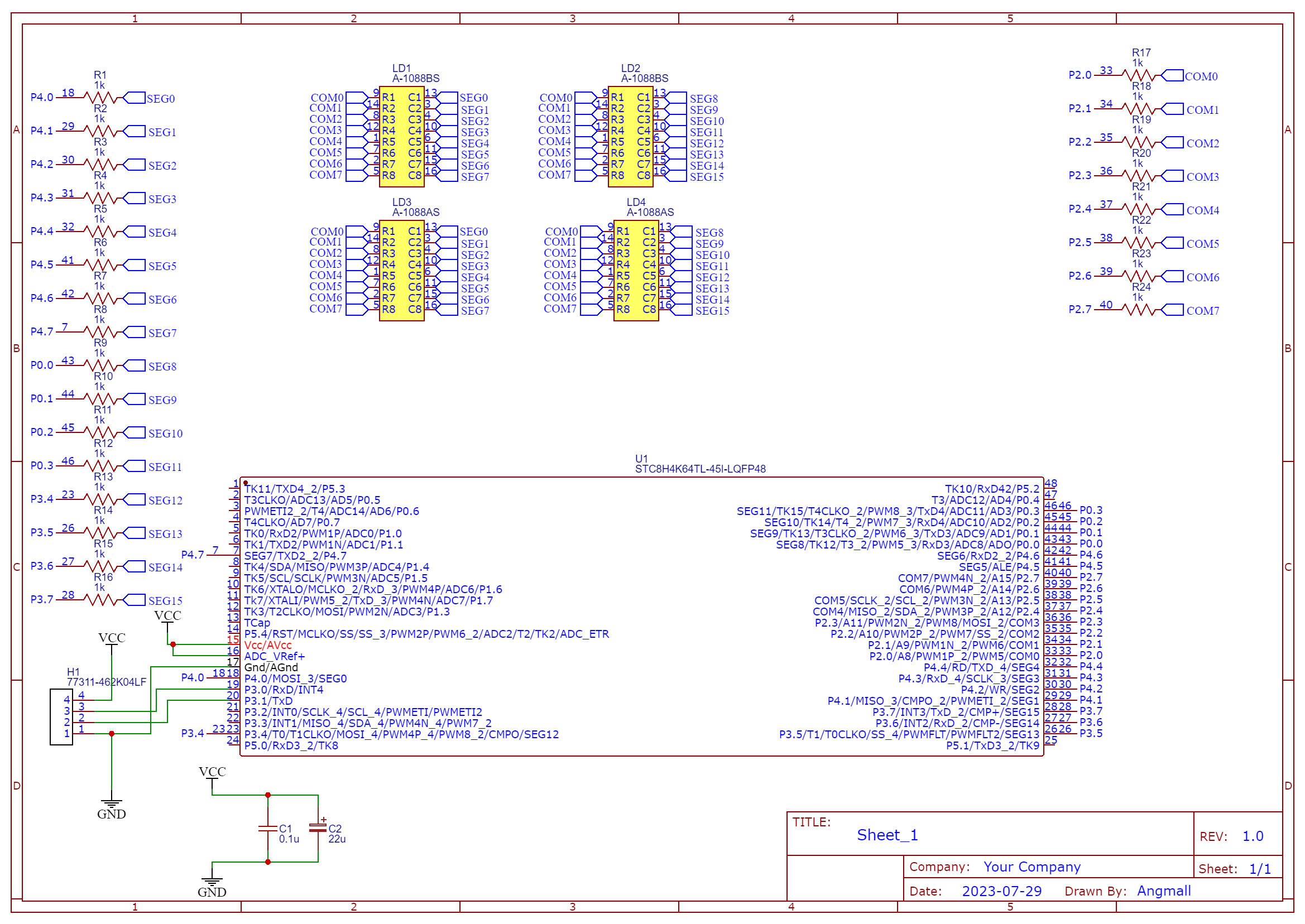

STC8H4K64TL-45I-LQFP48
80mA大电流, LED数码管硬件自动刷新显示;
     ===省外围硬件电路,内部硬件自动刷新不需软件反复干预
     ===可直接驱动2个共阴LED8X8点阵和2个共阳LED8X8点阵
