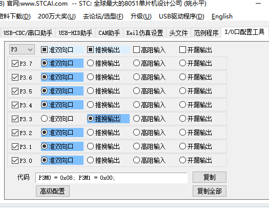

发表于 2023-7-30 08:08:01 | 显示全部楼层
BG4*** 发表于 2023-7-29 10:17
设置一下端口模式,推挽模式LED接正负都可以适应
可以了万分感谢
