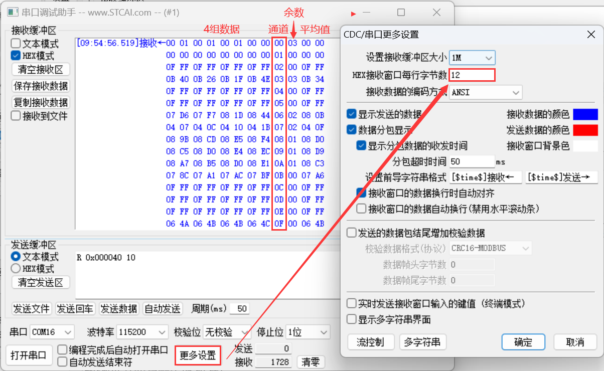

2、指令模式选用SOURCE模式,机器码什么时候要加0xA5。
DMA 确实好用,效率高,CPU占用少,但我用STC32F12K54时,发现:
A、先设置ADC_DMA,后设置UR2_DMA,二个都正常;
B、先设置UR2_DMA,后设置ADC_DMA时,ADC还是正常,但UR2没反应。

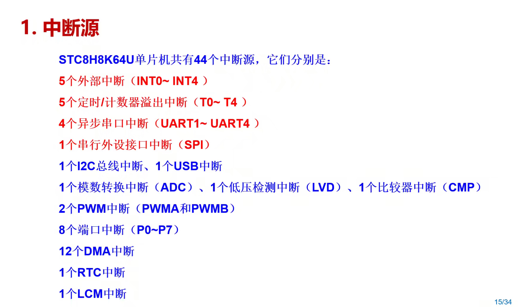

发表于 2023-8-16 16:17:11 | 显示全部楼层
8月16日  陈老师
1、中断原理,一般不用设置优先级,特殊要求时注意这个问题。
2、中断源
3、中断处理程序要简洁,处理时间要短,总中断要不要关,依重要性而定。

发表于 2023-8-18 19:17:50 | 显示全部楼层
Jack*** 发表于 2023-8-15 17:00
8月15日 何老师讲解 C251 汇编指令
1、主要是16位、32位的操作,与C51的区别;估计除老师外,没多少人弄明 ...
===周一请同事测试

发表于 2023-8-21 09:59:09 | 显示全部楼层
实测先设置ADC DMA,还是先设置UR2 DMA,都没有影响,以下是测试结果,附件是参考程序。
16路ADC转换使用DMA-串口2使用DMA返回结果.zip
9.79 KB, 下载次数: 132

发表于 2023-8-21 14:03:45 | 显示全部楼层
好的,我再试下。

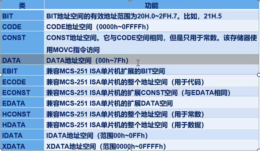

发表于 2023-8-25 15:43:03 | 显示全部楼层
8月25日, 何老师 C251
Keil 地址操作:采用的是2个16位拼成32位地址
