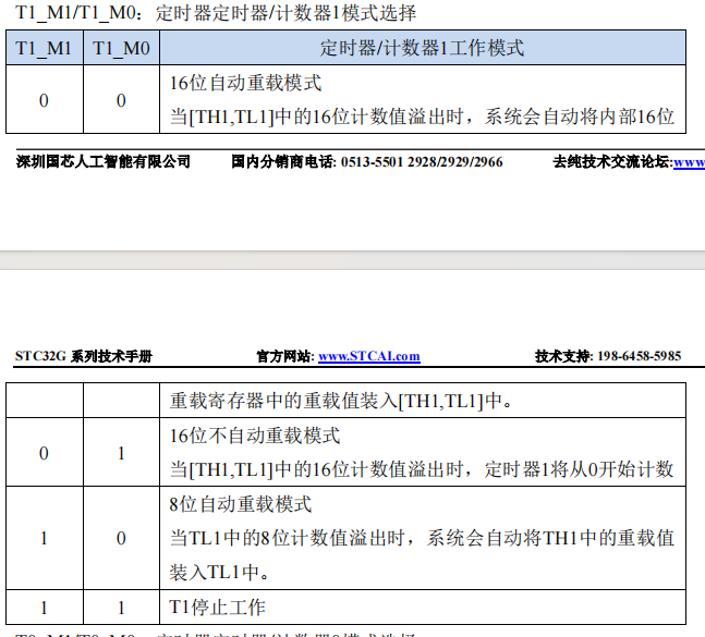

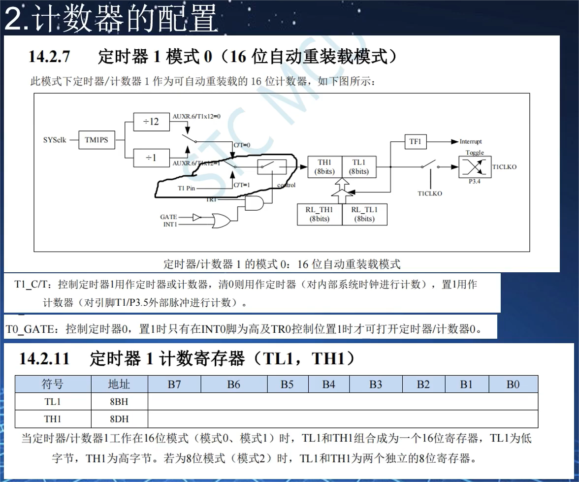

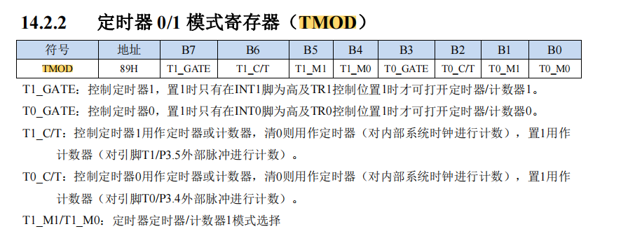

观看冲哥stc32位单片机开发第十二集—《计数器的使用》
计数器是通过外部T1 pin信号来输入信号,通过TMOD寄存器来配置计数器TR1是TCON寄存器上的控制位,T0_GATE和T1_GATE是选择使用哪个定时器,而T0_C/T和T1_C/T才是选择使用定时器还是计数器(这个需要分清在我才开始接触的时候老是把这俩记混)T1_M1和T1_M0是选择计数器的工作模式一共有四种工作模式。配置好计数器模式后,当GATE=0(TMOD.7)时,TR1=1时,则计数器开启。一定要搞定计数器的计数原理,计数器原理是T1 pin信号来输入信号源加到TH1/TL1进行计数模式1为16为自动重装,需设置TH1/TL1的计数初值,TH1为计数高八位,TL1为计数低八位,一共是16位最大数值是65535,及TH1/TL1=0XFF时再计一次数,溢出标志位TF1会置1,去执行中断。此时TF1需要清0,然后TH1/TL1重装初值又进行计数。
