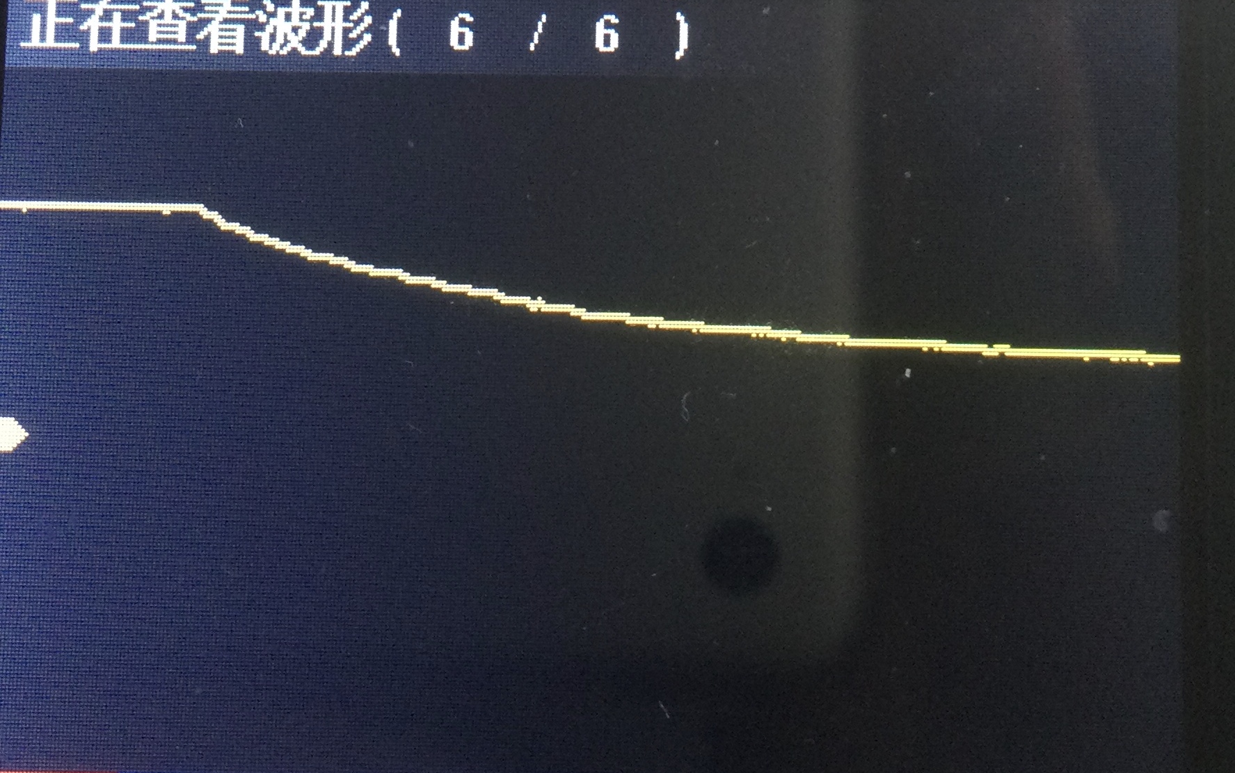

发表于 2022-12-8 14:52:23 | 显示全部楼层
大电容关断电源后电源电压变化曲线,如图: 871436A9-246A-439C-8B2E-64F663D36BBE.jpeg
