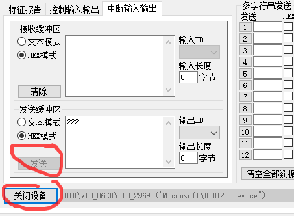

感谢 “乘风飞杨” 下载的例子 01A-串口1中断收发-8PIN-C语言与 01-串口1中断收发-C语言 这两个程序一个用T1 一个用T2做了波特率发生器,可是只有“01-串口1中断收发-C语言”这个能实现,为什么 8pin 这个不能实现??都是P30 P31 的串口1 啊!??
2.其他的实验是否还需要usb转TTL 的硬件才能实现?
3.用STC15和STC8A 都能实现,为什么用STC8H就不能实现?
发送按钮一直是灰色的?

发表于 2023-7-30 19:18:00 | 显示全部楼层
规格书特性表里有每个芯片的资源列表,注意看看自己选择的芯片都有哪些资源。
比如,有没有T1/T2。

就是用实验箱9 进行测试的。肯定是有T1 T2 等。试验箱里面的STC 的资源应该是都有的 怎么能实现不了?
此外还有问题:
“08-串口1中断收发-C语言-MODBUS协议” 这个例子是通过串口1 实现的。我现在手头有个流量计 是485通讯,协议是MODBUS协议,应该如何接线那?电平不对啊!?求助!
340
939
939
发表于 2023-8-1 07:42:01 来自手机 | 显示全部楼层
需要外接485芯片到串口接口。实验箱没有焊接485芯片吧
