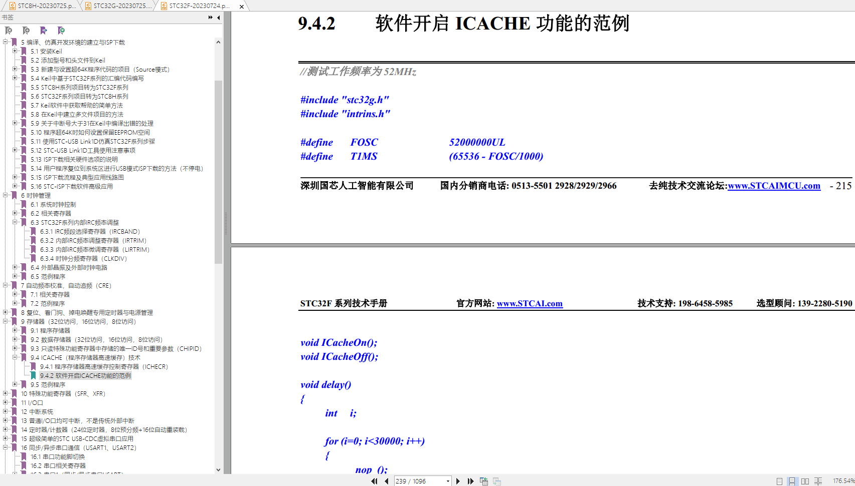

发表于 2023-7-27 12:59:16 | 显示全部楼层 |阅读模式
STC32F12K54-52MHz-LQFP48/32 系列 32位8051 中文数据手册 ,  2023/7/24 更新http://www.stcmcudata.com/STC8F-datasheet/STC32F12K54.pdf====三角/反三角函数运算器 + 单精度浮点运算器====52MHz 主频, I2S 音频,高速12位ADC, 高级16位PWM====edata = 8k; xdata = 4k
STC32G12K128 系列32位8051中文数据手册更新 ,  2023/7/25http://www.stcmcudata.com/STC8F-datasheet/STC32G.pdfSTC32G附录P增加STC32G和Intel 80251结构图对比STC32G附录P中的STC32G12K128的结构图旋转90度
STC8H系列 1T 8051中文数据手册更新 ,  2023/7/25http://www.stcmcudata.com/STC8F-datasheet/STC8H.pdf增加STC8H8K64U系列结构图

FLASH 的速度一般 《 50MHz !
所以 CPU 主频要跑到 50MHz 以上,程序要放在 iCache 中跑,
STC32G400K256, CPU 往 100MHz跑,就必须用  iCache-高速RAM 来跑程序
