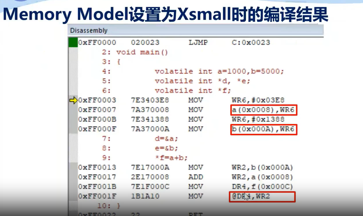

环境配置中的80251的存储器模式配置挺有意思啊,选用small和xsmall速度快些
用 xsmall, 不要用 small  详情 回复 发表于 2023-8-9 07:39

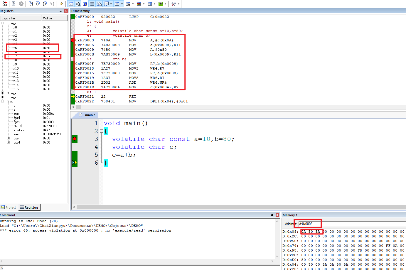

实现了老师上课讲的内容,嘿嘿(*^▽^*)

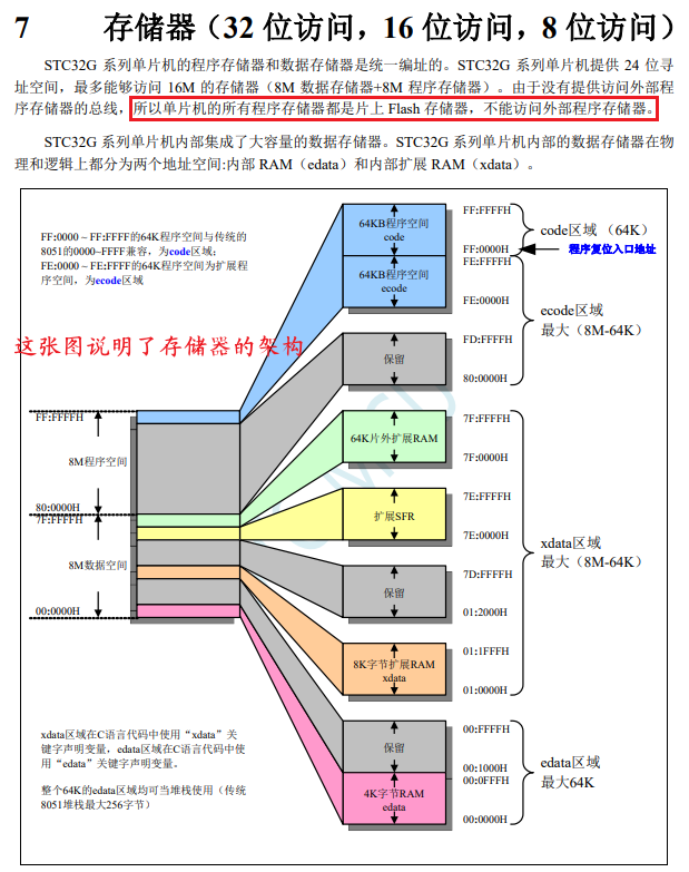

存储器架构,说明了ram(4k+8k)和flash(64k+64k)的分配

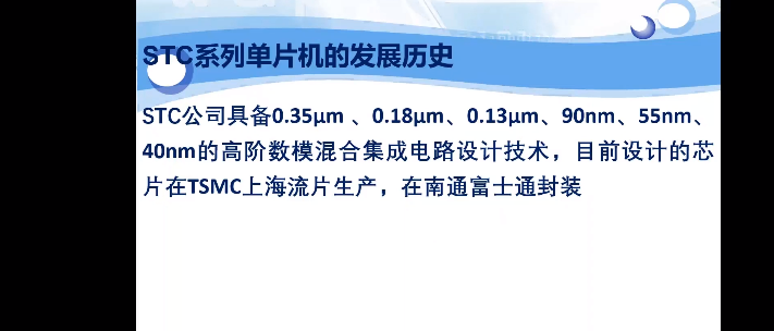

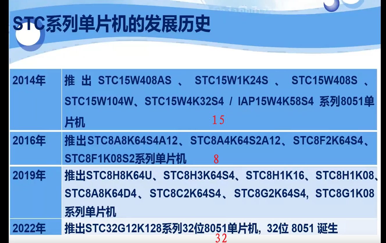

第4课:台积电上海流片,南通富士通封装;
搞懂了STC各系列之间的历史发展,STC15→STC8→STC32,印象中有个小轶事,STC8G是STC8C,丝印标错了,将错就错,G代表GOOD;

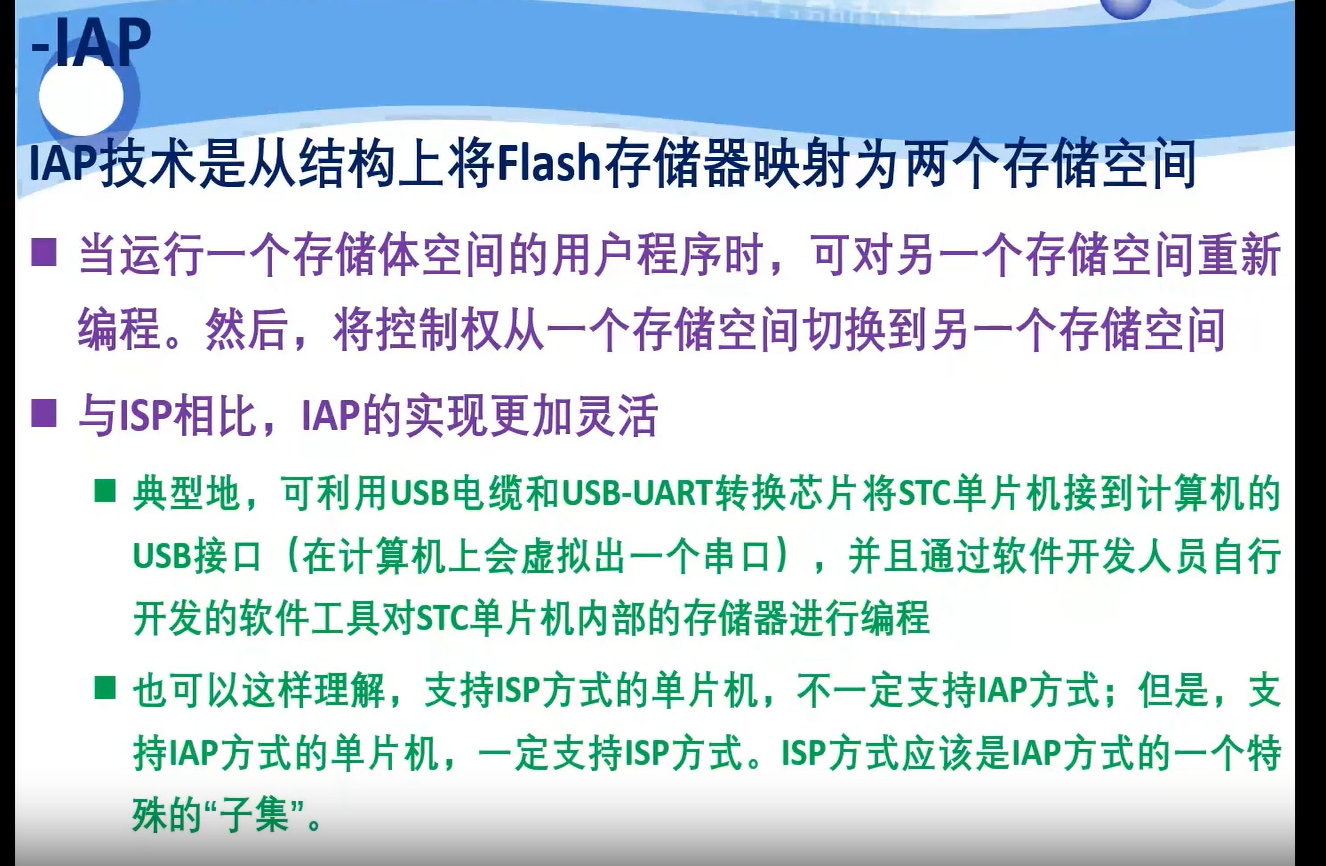

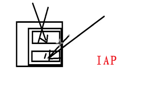

ISP本地system,IAP远程application

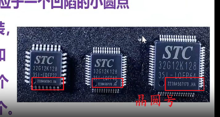

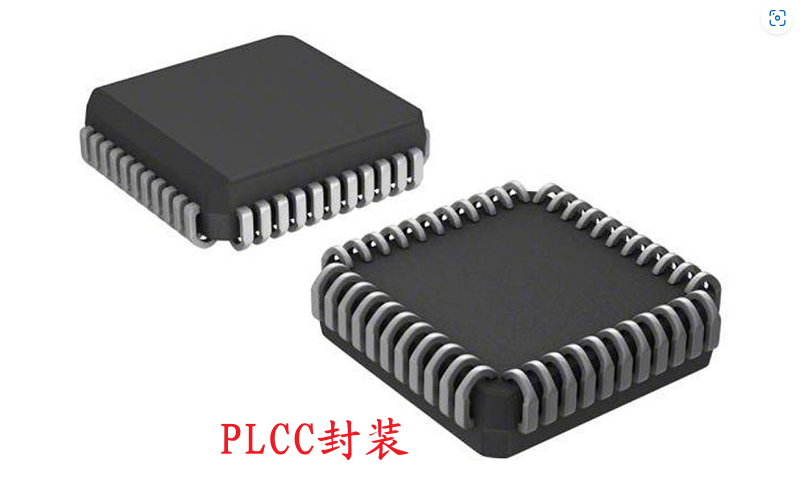

第五讲:芯片丝印的最后一列是晶圆号,用于追溯产品晶圆,厉害了୧(๑•̀◡•́๑)૭;
姚总提到,PLCC坚决不能用,自己搜了下连接PLCC Packages: A Comprehensive Guide Is Here
开漏输出应用于外部电路电压与片机电压不同的情况,需要上拉的情况;

第五课:
丝印的最后一行是晶圆号,用于追溯制造芯片的晶圆;
不建议使用PLCC封装芯片,PLCC封装

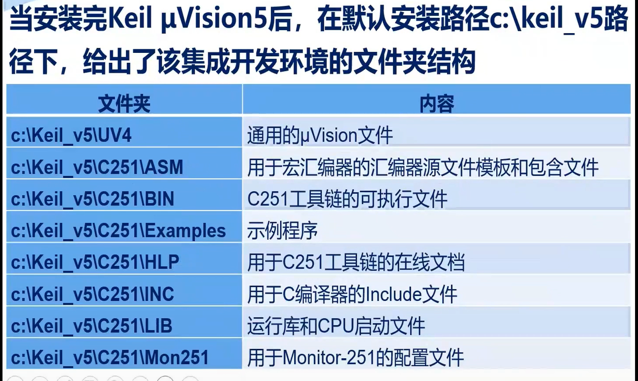

第六讲:何老师真的是在手把手的教怎么安装keil;
文件夹结构也搞清楚了,在之前有些文件夹的作用还不是很清楚;
用 xsmall, 不要用 small

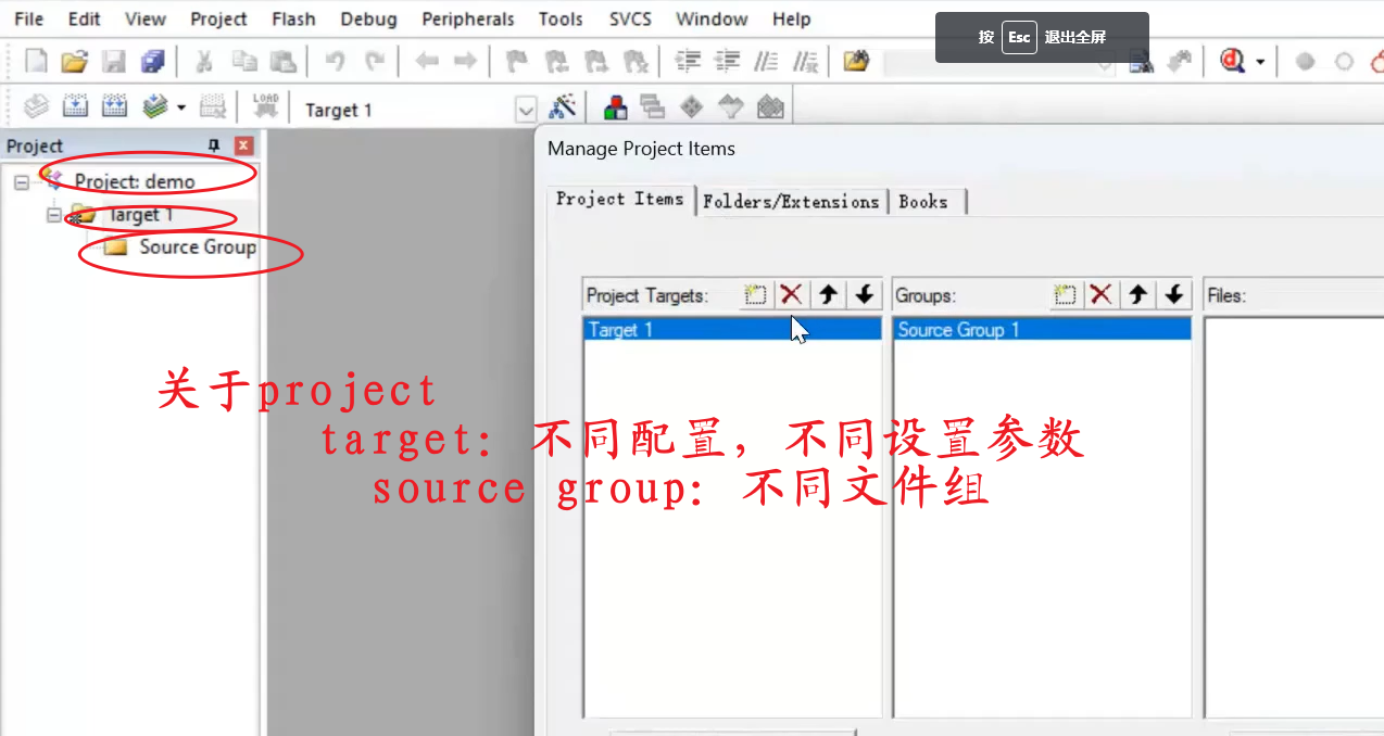

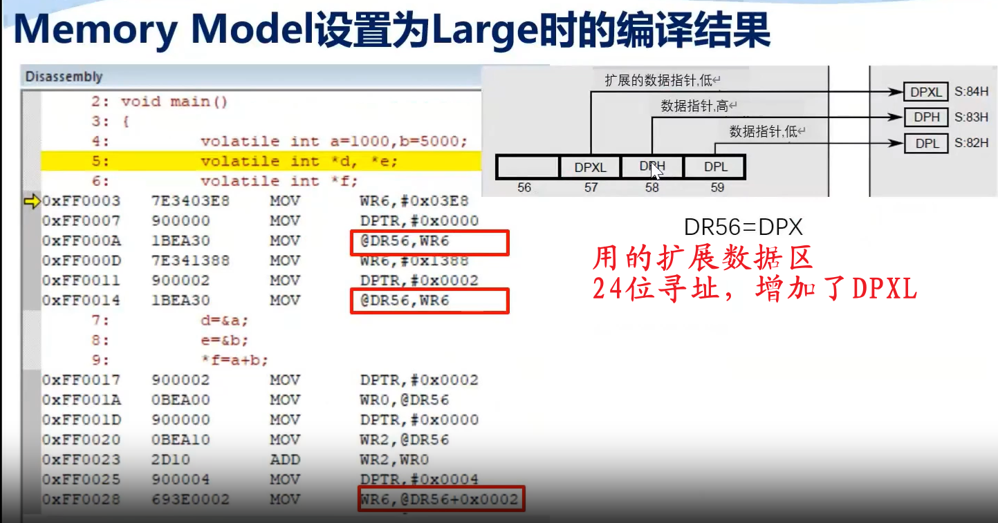

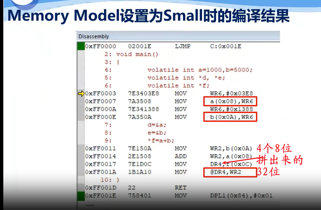

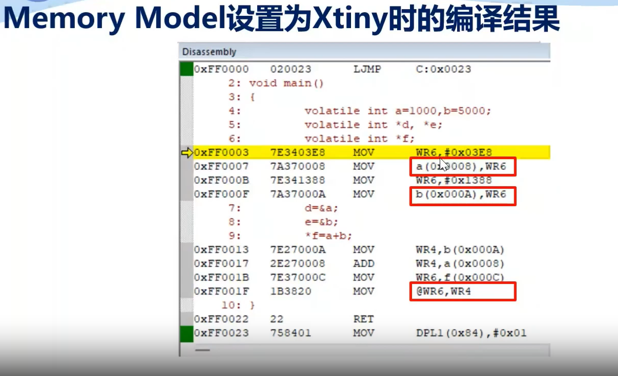

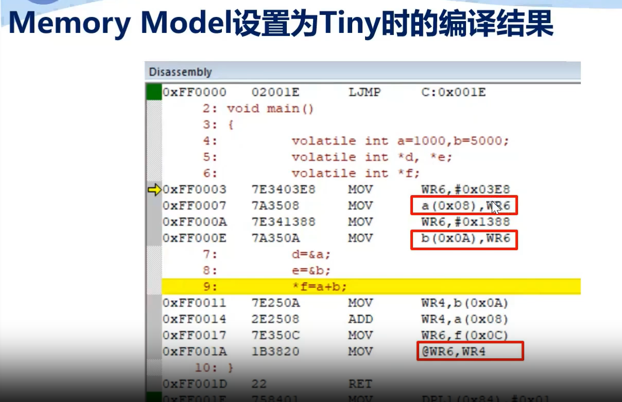

第7讲,文件的结构和作用;
从编译出来的汇编语句分析说明了tiny xtiny small xsmall large的区别。
keil的这种c语言和汇编对应的展示方式,挺好的,对于理解汇编语言快一些,之前看了西门子的汇编原版教材,感觉多少枯燥了些;何老师这种教学方式挺有意思,没有一上来将mov add这些指令,也没有逐个讲寄存器,教法挺有新意的,对keil编译器的利用挺好的
