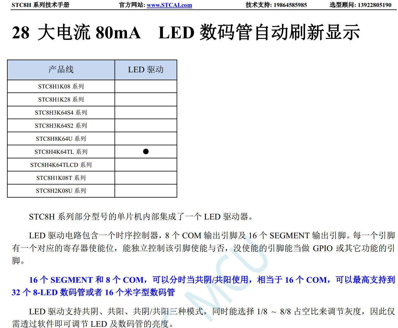

STC8H4K64TL,32个8段LED数码管大电流自动刷新演示

80mA大电流是指 COM 端口,其他的I/O只有 20mA

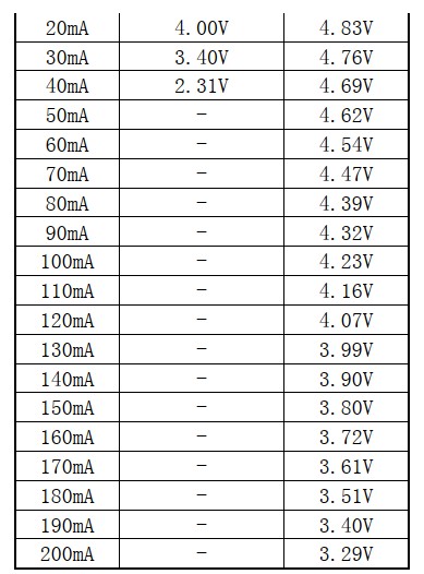

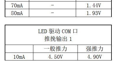

萌芽M*** 发表于 2024-2-4 13:51

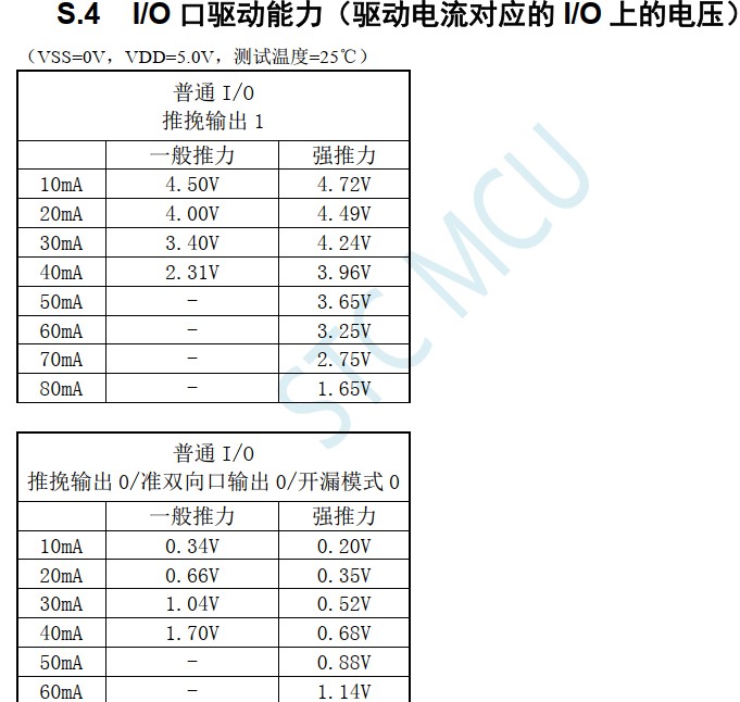

COM接段选,SEG接位选有驱动程序吗?其它IO也有大电流吗?
LED驱动COM口有更大的电流输出,SEG口按一般IO推挽输出或增强输出,但是要注意,在满足要求的情况下,电流小为好,整机电流一般建议在60mA之内,超过的话,要注意散热,大的电流波动可能会导致内部线路压降大,从而影响ADC性能。
IO的电流参数可以参考手册的附录-电气特性:

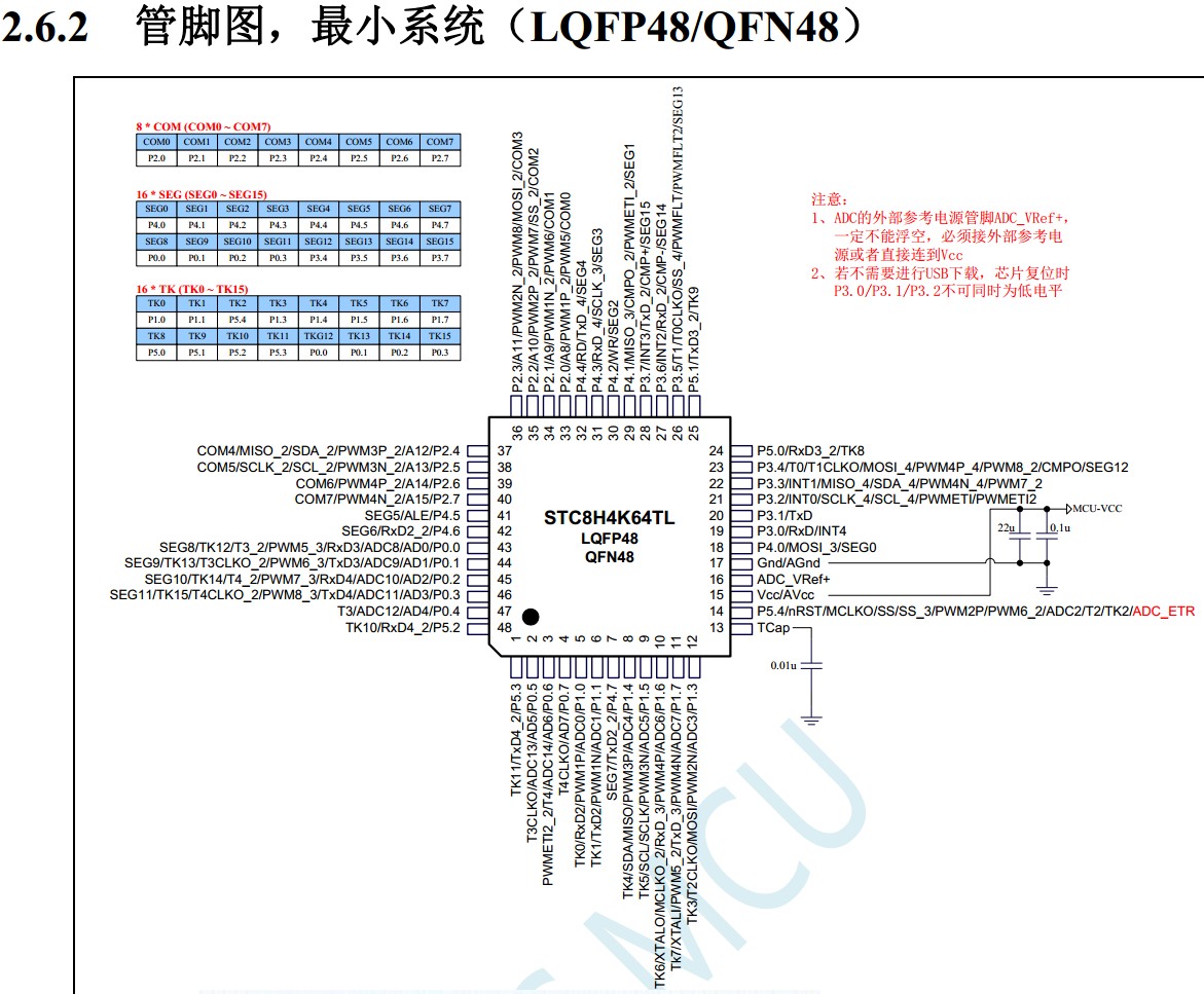

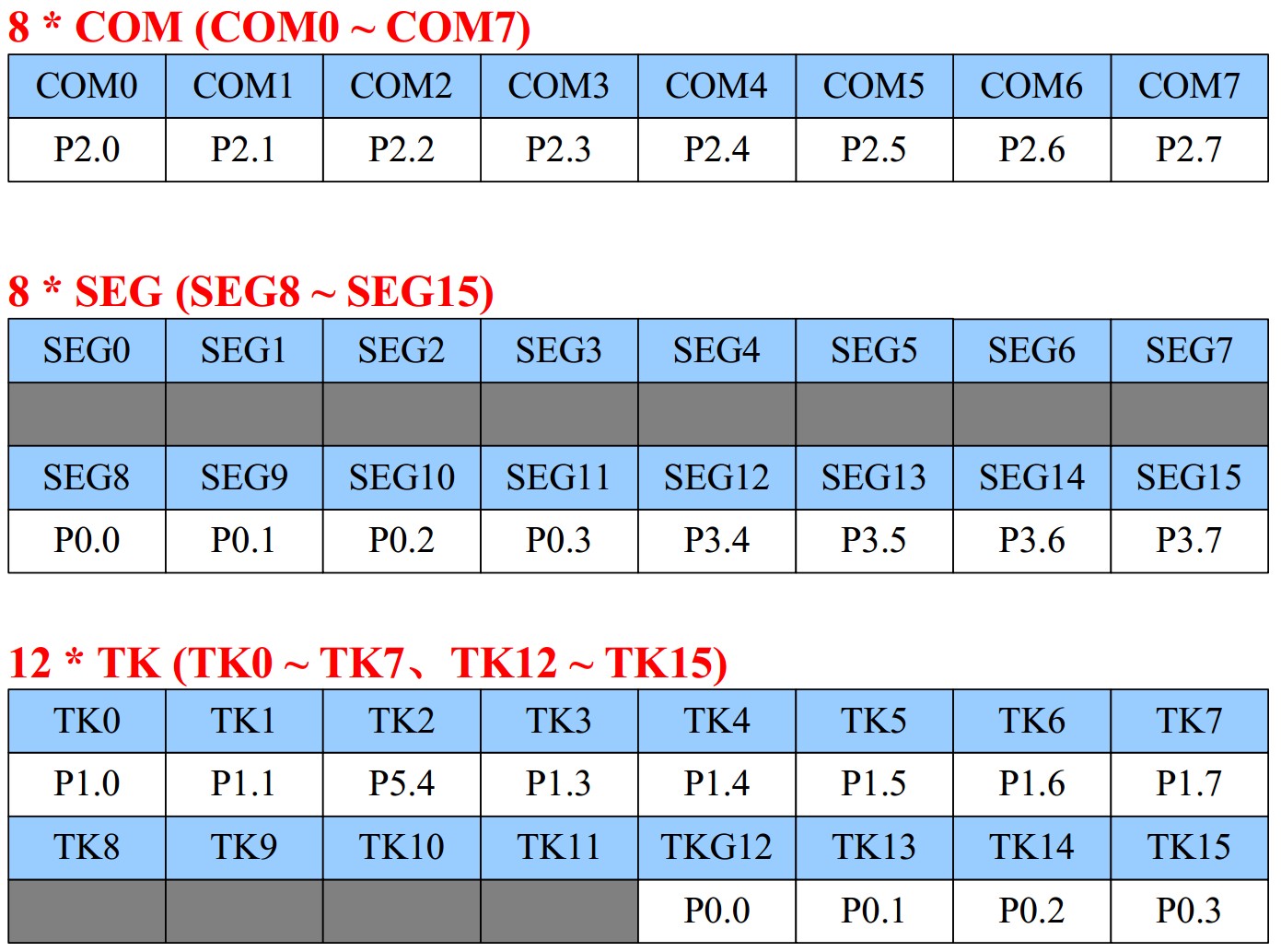

梁*** 发表于 2024-2-4 15:54
LED驱动COM口有更大的电流输出,SEG口按一般IO推挽输出或增强输出,但是要注意,在满足要求的情况下,电 ...

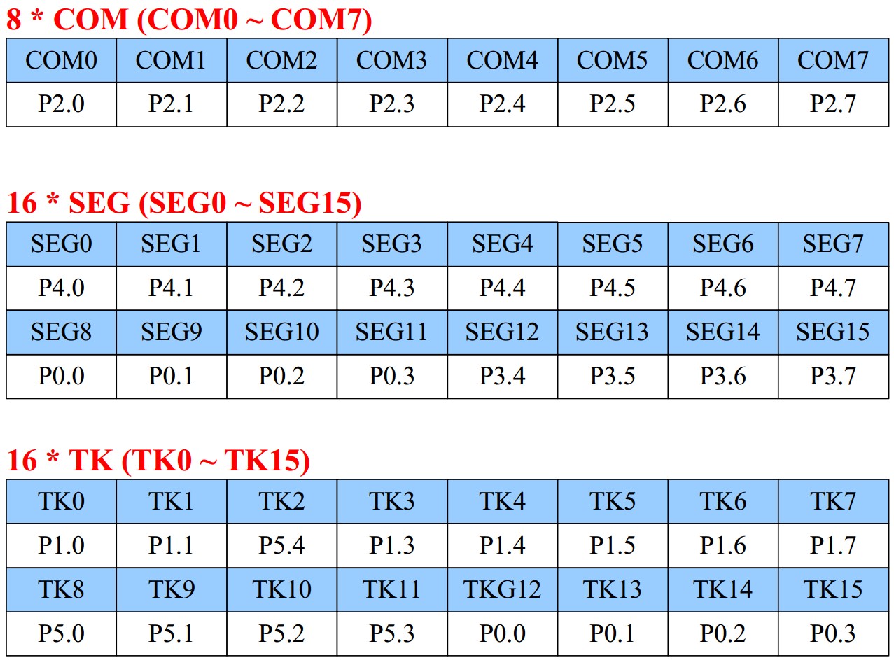

我那是把COM0~7本来接LED位选的我接了LED段选,同样的把SEG本来接LED段选的,我也是接了位选。然后数据寄存器那不知道怎么弄,于是还是用程序扫描了。
如果你使用LED自动扫描,这样接不行的,要换过来接。  详情 回复 发表于 2024-2-4 17:53

发表于 2024-2-4 17:53:07 | 显示全部楼层
萌芽M*** 发表于 2024-2-4 16:37
我那是把COM0~7本来接LED位选的我接了LED段选,同样的把SEG本来接LED段选的,我也是接了位选。然后数据寄 ...

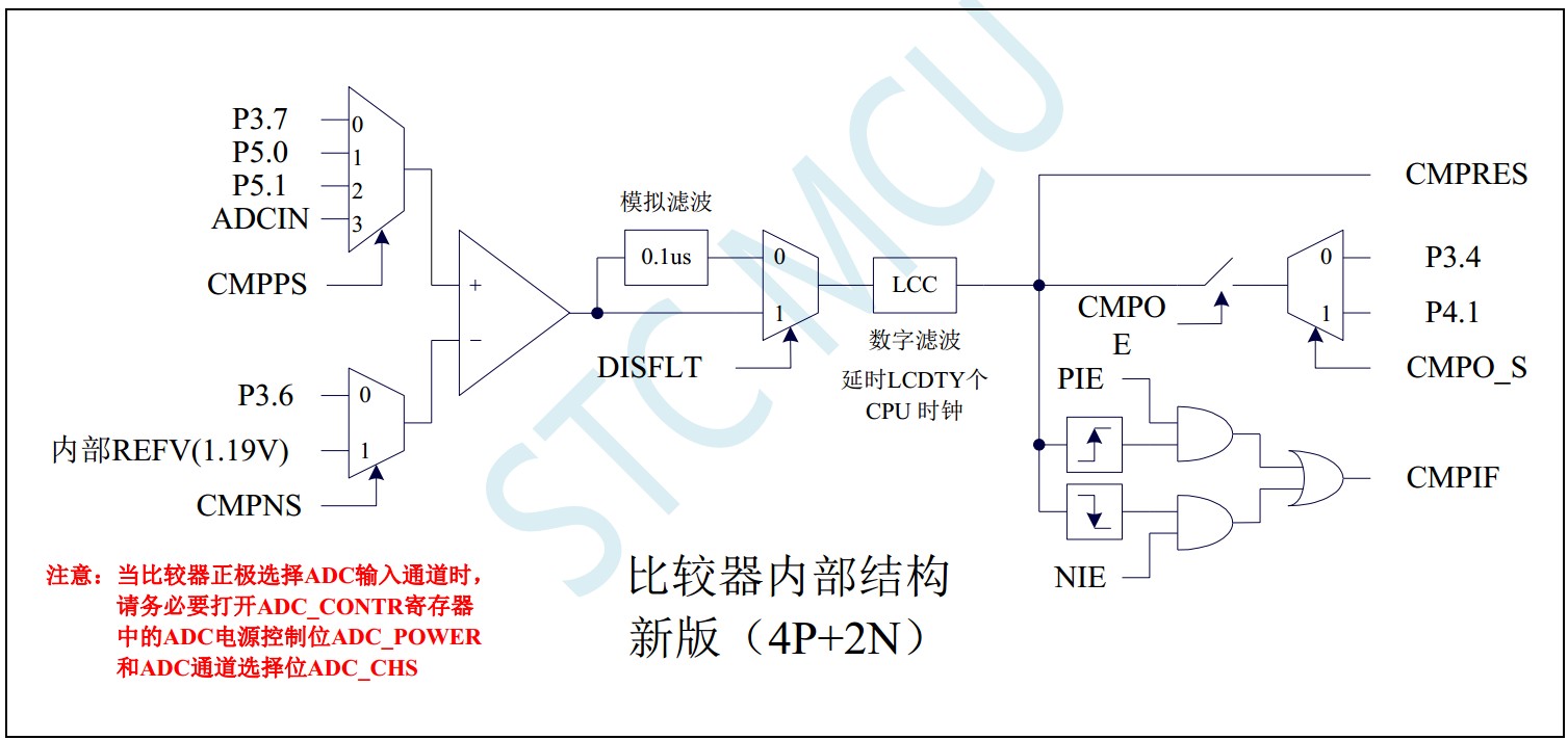

问一下道友,如果SEG15连接数码管了,那么P3.7还可以分时使用内部比较器吗
25428
 楼主| 发表于 2024-2-15 17:12:40 | 显示全部楼层
比较器是独立的可以并行同时使用
