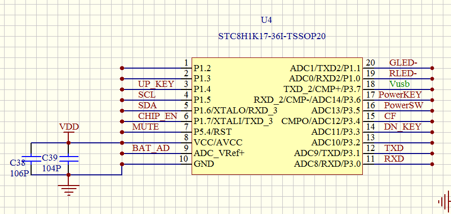

调试过程中,用AD15通道测试电压,在3.75V以下是正常的,在这个电压以上不正确,读出取不正确,到3.8V以后,读出的值就开始变小了。
像3.7V时,检测值为0E86,就是3718,这个是正确的;检测3.85V的电压时,检测读出值为0E22,3618MV,这个值就不正确了,BAT_AD接的是锂电池。
请高手指点。

能否将你采集计算的方法贴出来一起分析?

请问ADC_VRef最高能接多少V电压?
最高等于VCC,MCU电源电压。
