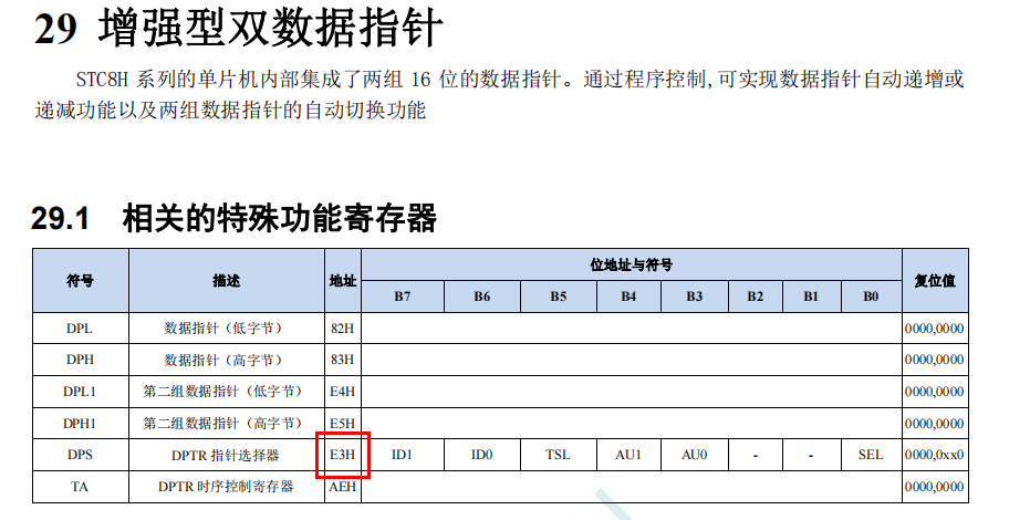

手册中,对DPTR的切换寄存器的描写如下:

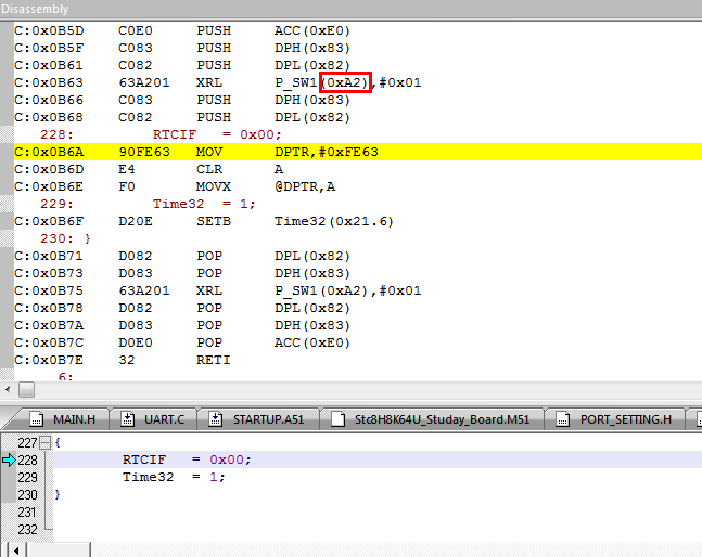

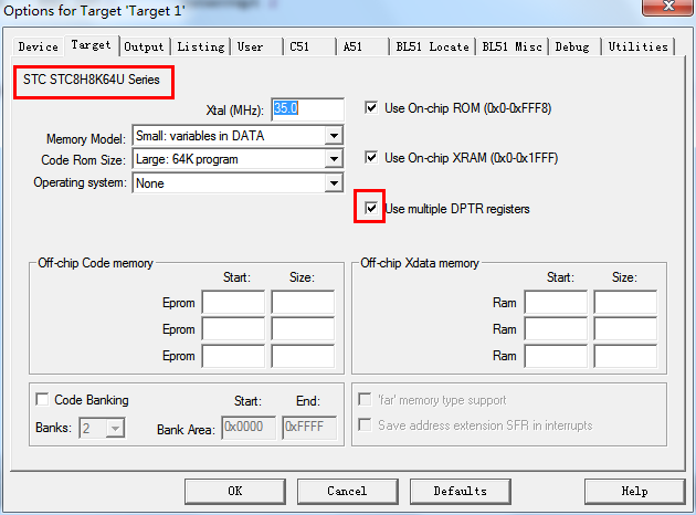

实际使用中:
编译后看到的代码如下:
这是BUG?  还是我哪里设置不对?

不知道您是不是STC体制内的人,如果是的话麻烦传递一个声音,很多功能,C51不支持,没有关系,麻烦手册上加一句,以及,做MCU库的时候,也不要画蛇添足的把双DPTR选项放上去,STC主页上也不要放上在KEIL中开启双DPTR功能的 帖子。不然,真的很耽误事,我指的耽误事,不是指不知道怎么用耽误事,而是以为可以正常用,结果实际上不能正常用,上了片测试后,发现莫名错误都想不到问题是在勾了这个DPTR之后。
你知不知道我很多只会用C的朋友跟我说STC8系列 XDATA 很不好,读写数据会出错,以前STC15跑得正常的代码,换了8就出错,然后他们放弃了STC!!
我这些天发现这个问题后,叫他们把问题项目给我看一下的时候,发现无一例外都是勾上了这个勾?
你觉得,是不是非常可悲的事情? 我要不是正好要帮朋友用C写一个高效的中断,需要双DPTR切换,还不会注意到有这样的问题!
当然,要是你声音传不进去,就当我啥都没说吧。

MOV     DPTR1,   #1234H  这个错误做法
正确做法1:
MOV      DPL1,#xx
MOV      DPH1,#xx
正确做法2:
MOV      DPS,#00000001B
MOV     DPTR,   #xxxx

暂时 C51程序设计,STC8系列,不要自动使能这个双数据指针,因为 KEIL C51暂时没支持这个
