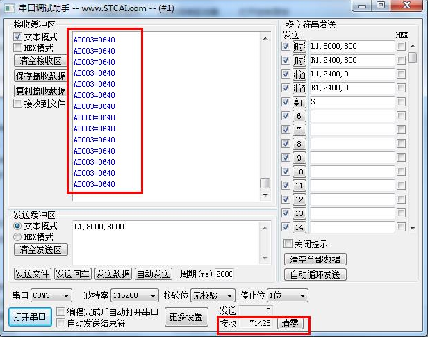

样板收到一块,测试没有问题。
板子的电源使用M2303ADN(应该是MP2303),同步整流降压,但是板上的这个电源有问题,不能正常工作,上电后间歇(振荡)输出或输出电压很低,电源故障。
直接从下载口供电则2个LDO发热严重,所以我拆除了2个LDO。
直接从下载口下载程序测试,上次发给用户的程序,我改为无平均值滤波,20ms采样一次发串口,每次测试100秒,5000+次返回,每次测试都改变工作电压或电位器输出。
一共测试10次,每次100秒,5000+个采样,电压从3.3~5.0V,电位器从100~900,输出均正常,没有发现采样异常,数据非常稳定。附件中是某次测量的数据。
一个结果返回14字节,5000+次超过70K字节:

不好意思 我按你说的 就在下载口供电 串口打印数据有低值57出现  大部分均在550左右出现

板子在我这边是好的 还有我这边测到低值了 这几天我会再测试的
