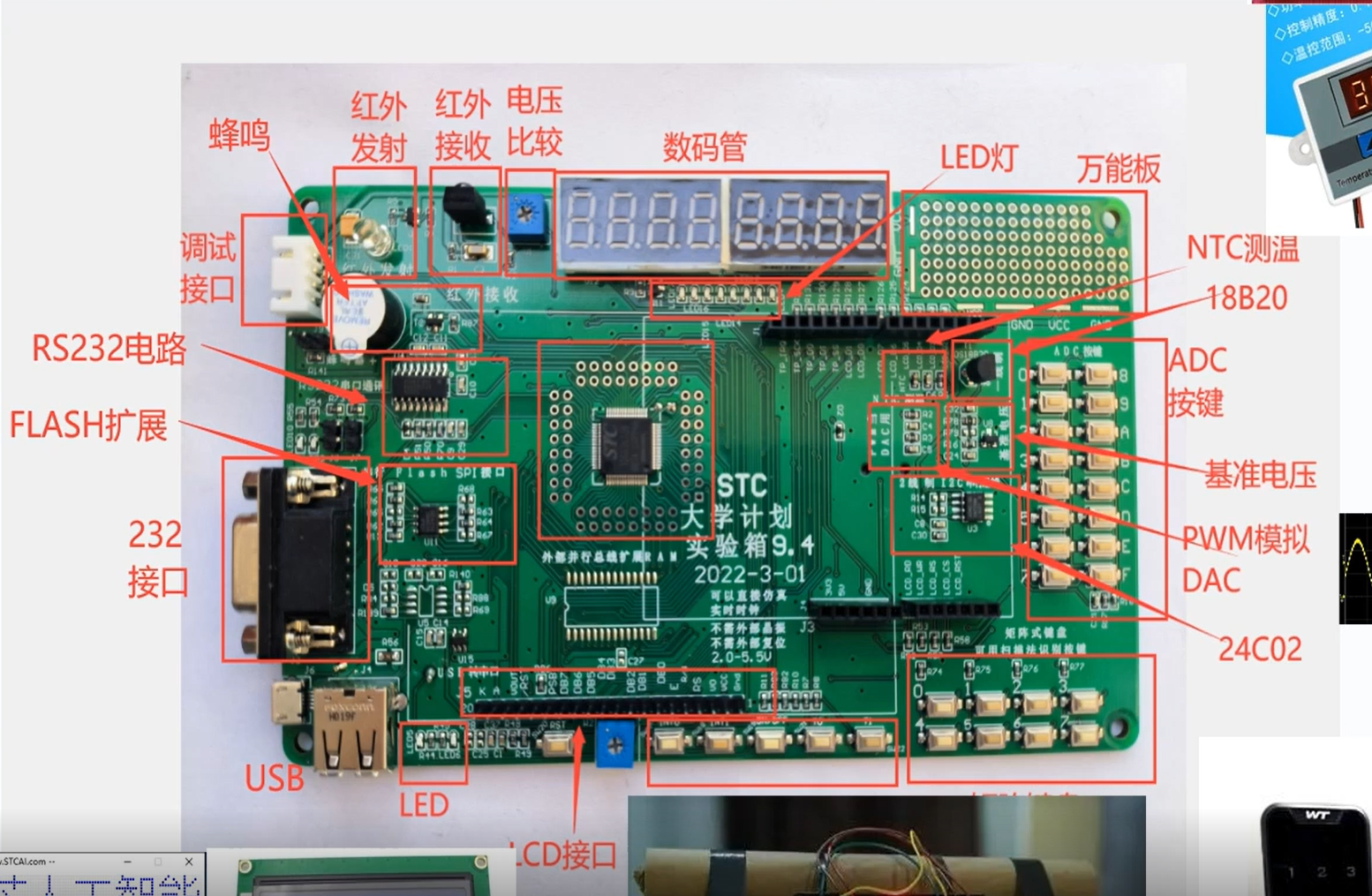

第二集:了解硬件

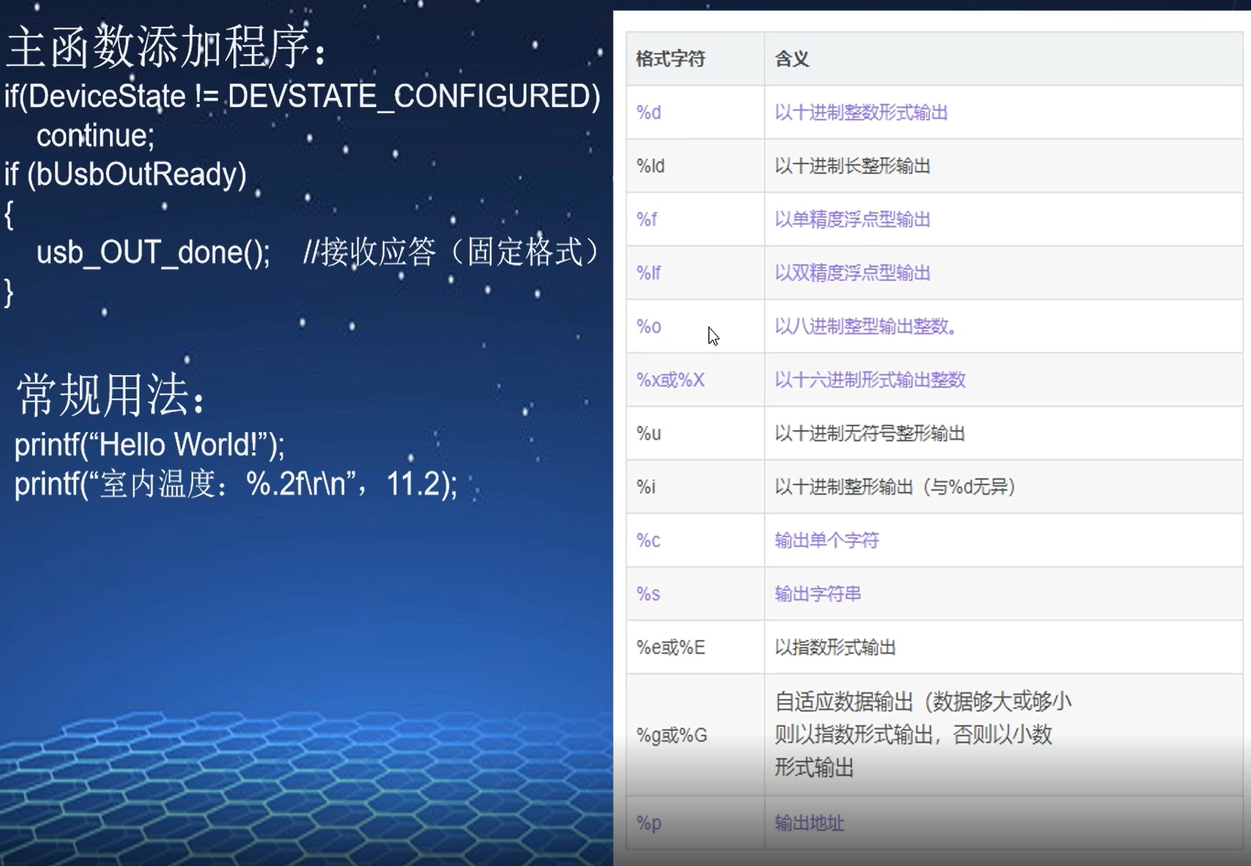

第五集:C语言运算符和进制数入门
1.C语言printf函数的实现

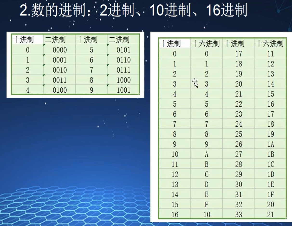

2.数的进制:2进制、10进制、16进制

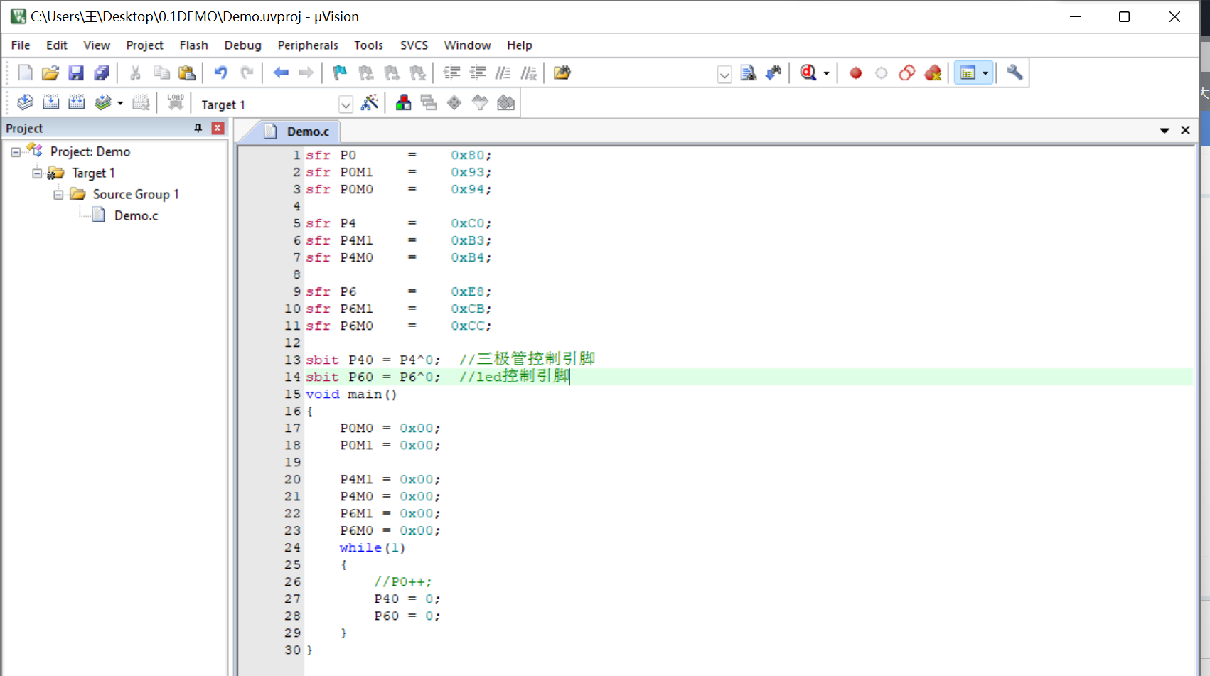

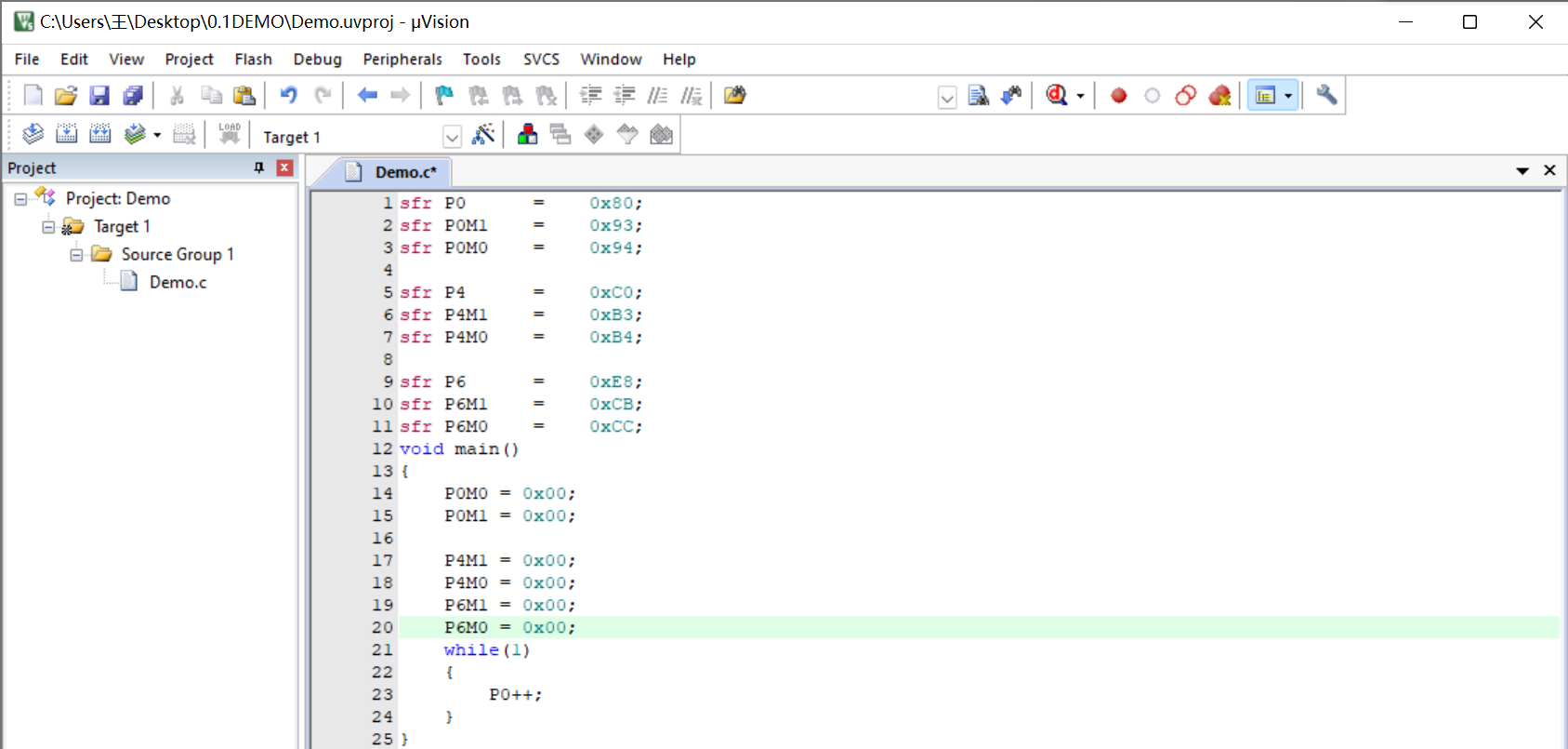

冲哥第4集:建立工程点亮第一颗LED上(实践学习)
1.GPIO:通用输出输入的端口的简称,可以通过软件来读取其输入电平,或者控制他输出的高低电平。
2.P0是一组GPIO口,P0.0是一组的其中一个GPIO。
3.跟着冲哥建立第一个工程
4.单独控制一个引脚:sbit P00 = P0^0   //选择P0.0引脚
5.如何控制引脚输出电平:P00=0;  //输出低电平
