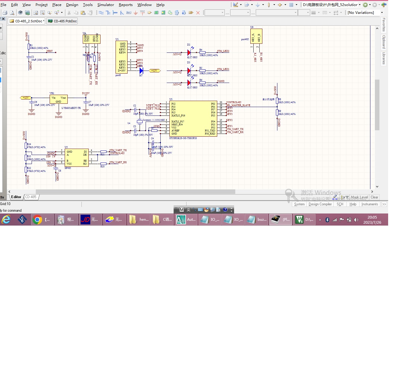

发表于 2023-7-26 20:09:41 | 显示全部楼层
这个就是所有元件的原理图,很简单咯东西,但不对
27
27
发表于 2023-7-26 20:10:49 | 显示全部楼层
图上的标签D+50V表示+5V电压
