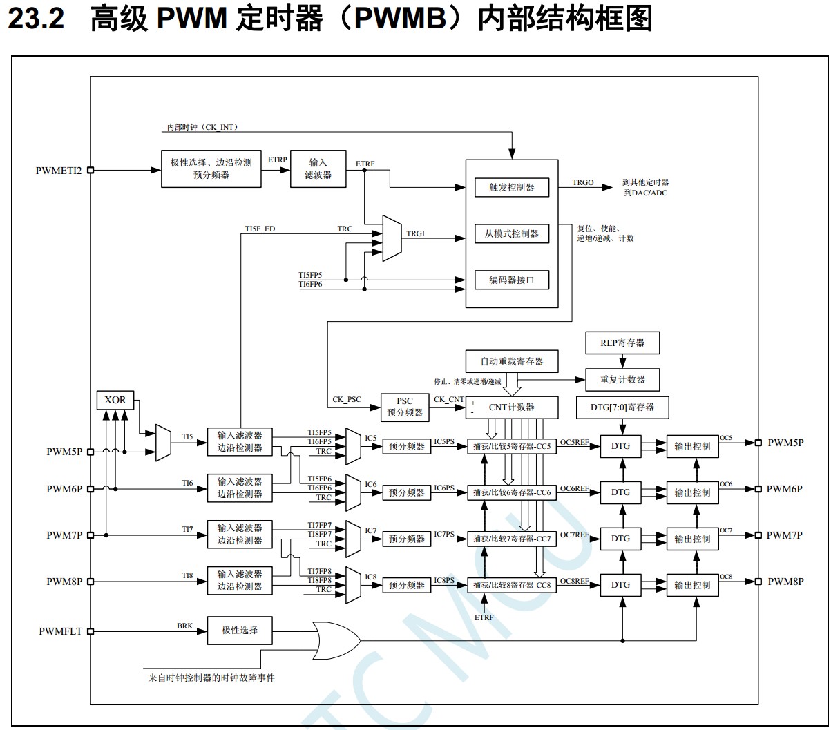

发表于 2024-7-21 17:45:53 | 显示全部楼层
梁*** 发表于 2023-7-26 11:23
请测试我的例子,“03-PWMA-4个捕获通道”或“04-PWMB-4个捕获通道”,有不明白问我。
梁工,我用你给的例程PWMA通2 P5.4脚可以正常捕获到频率,用PWMB通道6 P5.4脚同样的硬件,就捕获不到评率了,请问是什么问题?
直接下载“04-PWMB-4个捕获通道”里的HEX文件测试,我就是将PWM6切换到P5.4的: 通道6输入: P5.4, 2个下降沿捕获一次.  详情 回复 发表于 2024-7-21 18:01

发表于 2024-7-21 18:01:05 | 显示全部楼层
licha*** 发表于 2024-7-21 17:45
梁工,我用你给的例程PWMA通2 P5.4脚可以正常捕获到频率,用PWMB通道6 P5.4脚同样的硬件,就捕获不到评率 ...

发表于 2024-7-25 16:55:54 | 显示全部楼层
通道6输入: P5.4,  2个下 ...
我找到问题了,需要把IO配置成高阻输入才行
