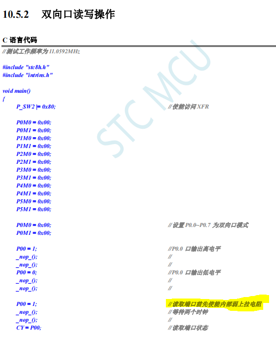

注释说读端口前先使能内部上拉电阻,应该是配置P0PU寄存器吧?????????

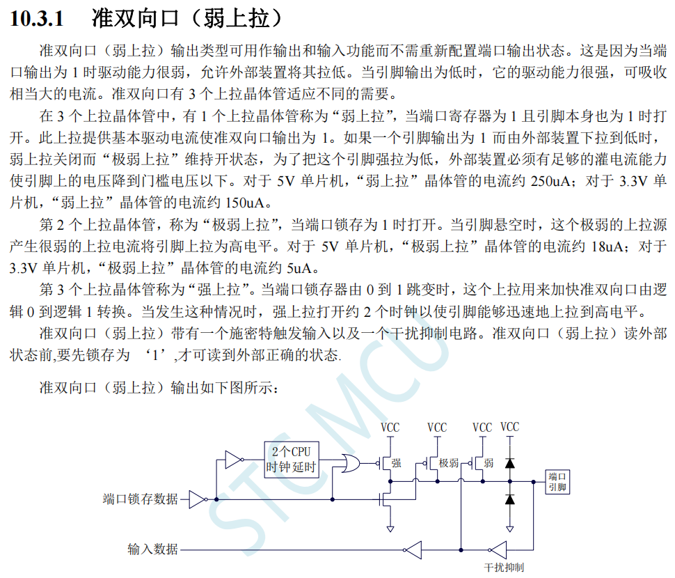

发表于 2023-7-26 09:09:05 | 显示全部楼层
这里的弱上拉不是指内部4.1K的上拉电阻,而是指准双向模块的内部等效上拉结构:
340
939
939
发表于 2023-7-26 13:23:52 来自手机 | 显示全部楼层
双向模式,弱上拉。
如果对IO输出为0。P00=0;
然后读取这个IO。即便外面的微弱的高电平,这时候都会被拉低。
value=P00;
结果是0
所以这个时候呢,要想读正确,必须使能弱上拉电阻。也就是对IO口写1操作。
P00=1;
value=P00;
这个时候读到的值才是IO口真正的电平。
这也是有些书本写的,51单片机IO读之前要写1操作。

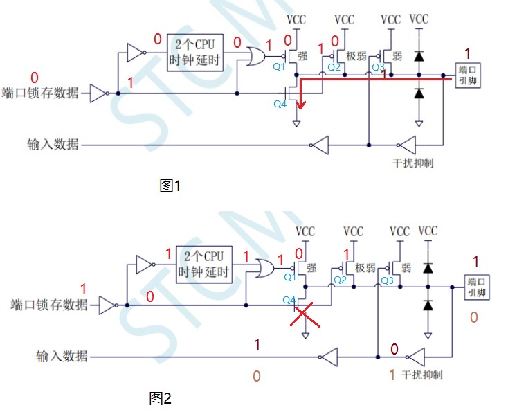

发表于 2023-9-5 16:24:35 | 显示全部楼层
端口写0,见图1,会使Q4导通,不管管脚上是0还是1,都会把管脚电平拉低成0,读入数据出错。
端口写1,见图2,会使Q4截止,极弱上拉导通,给管脚提供VCC,管脚本身是高电平,弱上拉Q3参与导通,则读入1;管脚本身是低电平,弱上拉Q3截止,会拉低极弱管的输出,读进去就为0.

发表于 2023-11-30 19:47:39 | 显示全部楼层
这个注释容易引起误解,读取端口前先是端口输出为1,这样才能正确读取到端口,如果是输出为0,那么即使外部是高电平,你读到的也是低电平。
