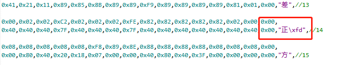

  在rebuild计算器的例程时出现报错:ware\font.h(650): error C141: 'array': too many initializers.如下图所示:
      在编译时报error C141:'array’: too many initionlizers-1.png
   出现以上报错,不要慌,冲哥的例程肯定是没问题,大家可以先睡一觉,清醒一下头脑,回想一下是不是某天一不小心安装了冠铭同学的补丁(KeilFDfix.exe)。
       想到了这个场景,大家应该知道怎么解决了吧。
        两个解决方案:
        (1)找到所有带有0xfd编码的汉字,将汉字后面的\xfd去掉。
                      在编译时报error C141:'array’: too many initionlizers-2.png

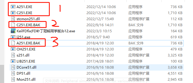

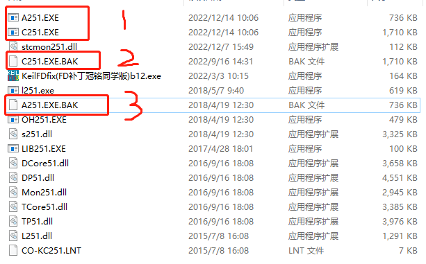

    (2)关闭软件,找到C251的安装目录,打开BIN文件夹你会发现如下文件。
                         在编译时报error C141:'array’: too many initionlizers-3.png
将标号1的文件删掉,然后将标号2 3文件后的.BAK后缀删掉即可。
参照上述两个方案处理后,重启一下Keil软件,重新编译即可。

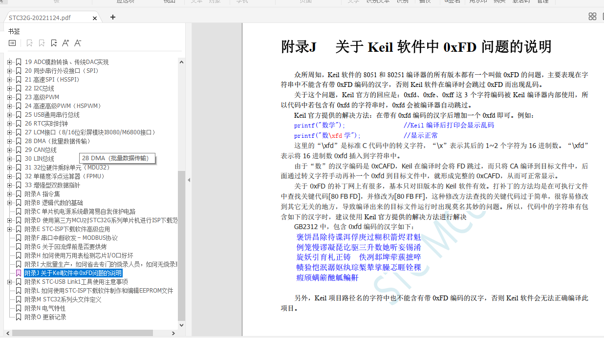

受教了,最早学写代码的时候一直知道有几个汉字会导致乱码的问题,但是那会儿一直没什么有用资料能解决问题,后来在机缘巧合之下看到STC的手册附录里提到了 《关于KEIL软件中 0XFD 问题的说明》这一章节,发现原来这样加个\xfd就能解决问题,不过也一直没往插件方面思考,真要出现这种问题,我怕是想不到会有这一层原因,感谢大佬分享的避坑心得!:handshake
