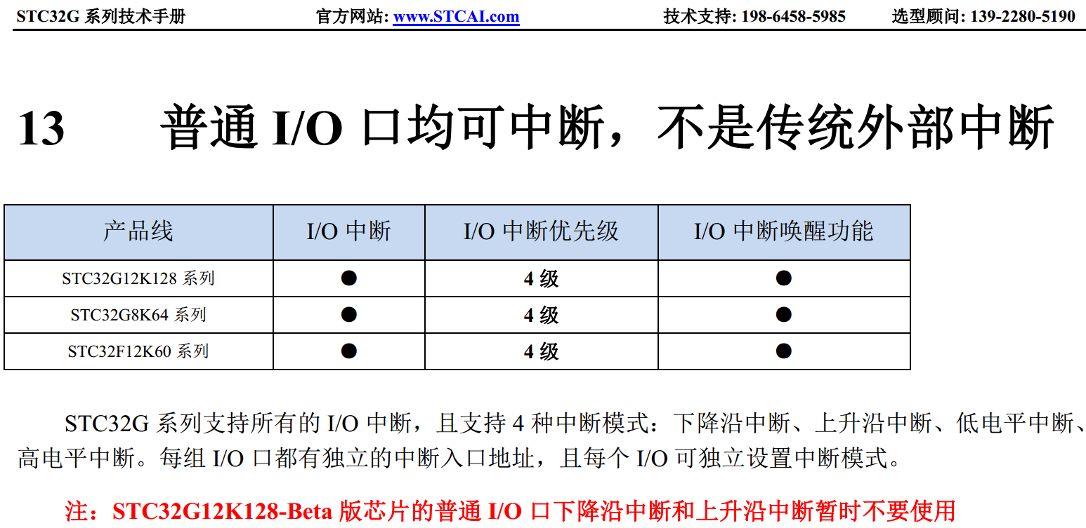

发表于 2023-7-26 21:15:47 | 显示全部楼层
STC32G12K128的普通I/O支持外部中断,只能支持 高电平/低电平 中断
或者你换成 STC32G8K64-42I-LQFP48,这个没任何问题
