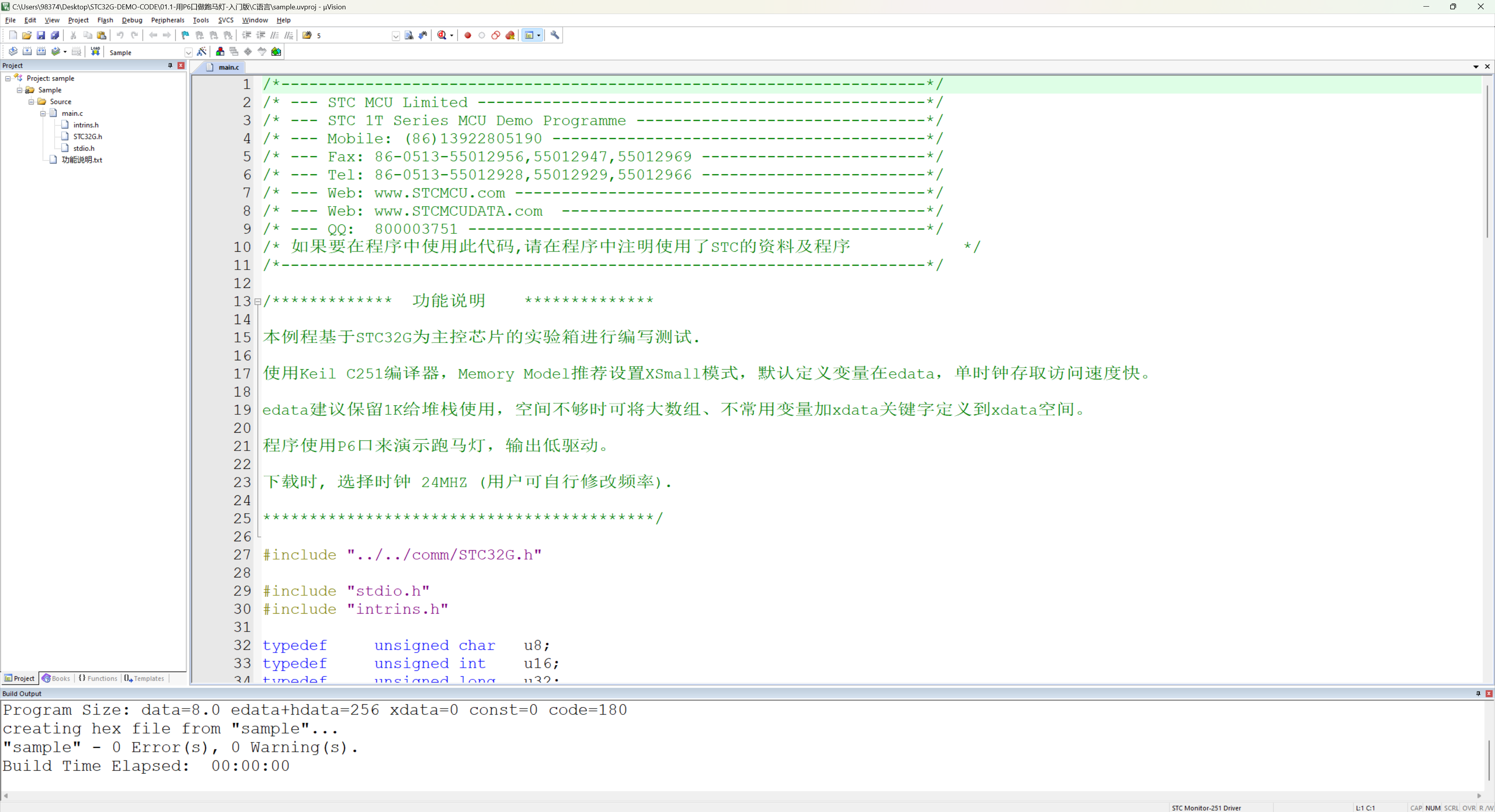

       今天是学习STC32系列单片机的第三天,用了半个小时看完了冲哥视频的第三集。第三集可以说是最后的准备工作了,用了半个小时的时间给我们讲了如何去下载芯片手册,案列程序,以及最重要的C251开发环境的搭建。视频里说的很详细,即使是没有基础的人也能一步一步跟上来。我之前学过51单片机,所以会更有优势,毕竟坑在更早的时候已经踩过了;现在是可以稍微轻松一点的时候。开发环境的搭建还是比较顺利的,整个过程也没有出现意外。编译了一个程序,0报错,0警告;这是一个好的开始呢。

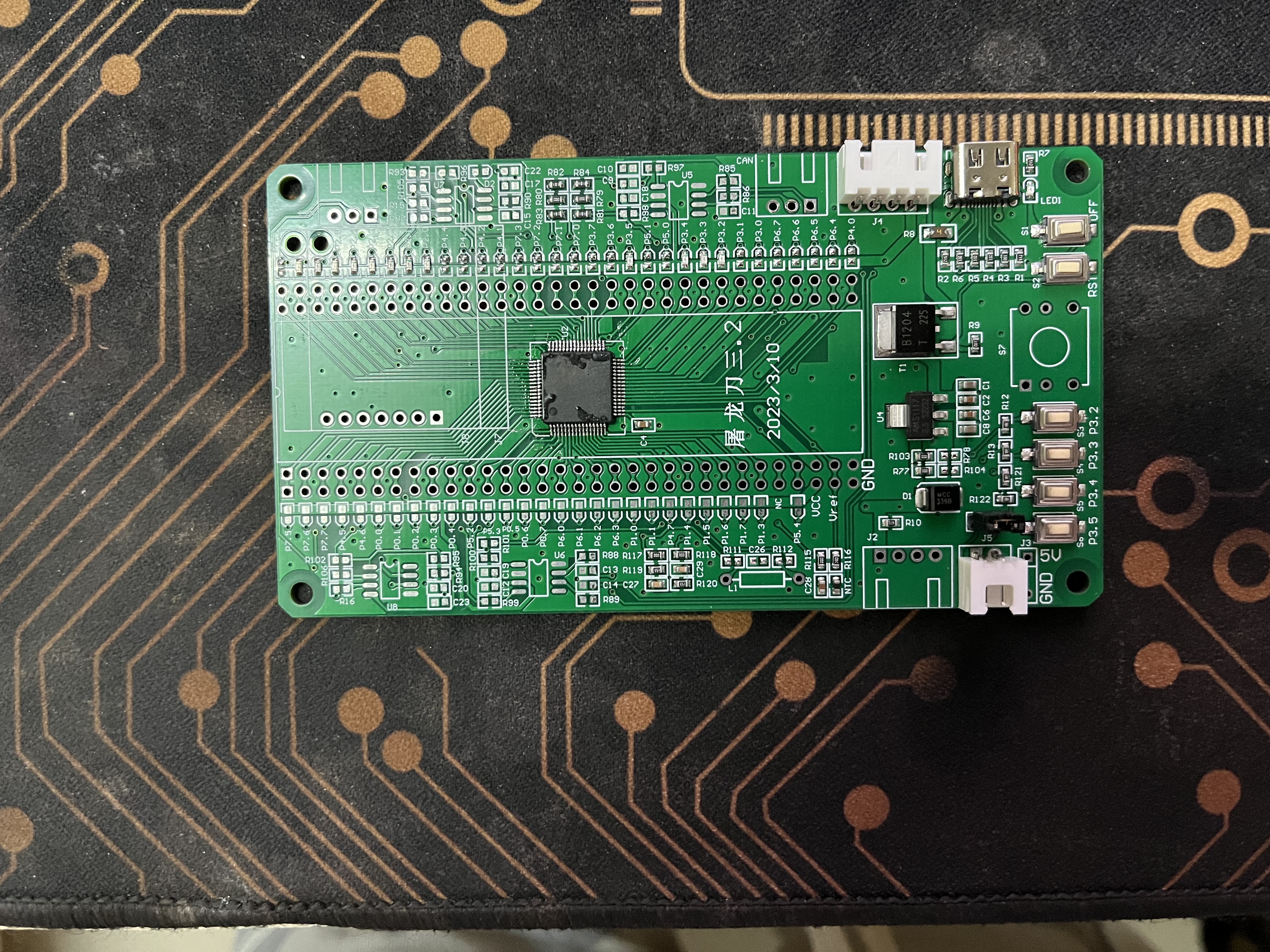

等了三天终于等到了我的屠龙刀开发板,激动的心,颤抖的手;用无法形容的心情打开了包装,里面的东西很简洁,只有一块板子和保护气泡袋。现在就让大家也看看我的板子,把这份喜悦分享给朋友们。
因为人很激动,拍照的时候手有点抖,意思到了就行,大家将就看。、

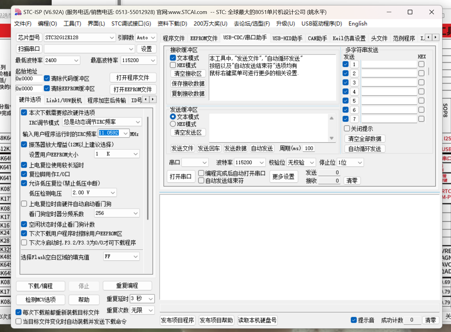

在拿到板子后就开始连接stc官方的下载软件,但是串口那里一直是空白的。不知道接下来该怎么操作了,有大神来帮我一下吗?

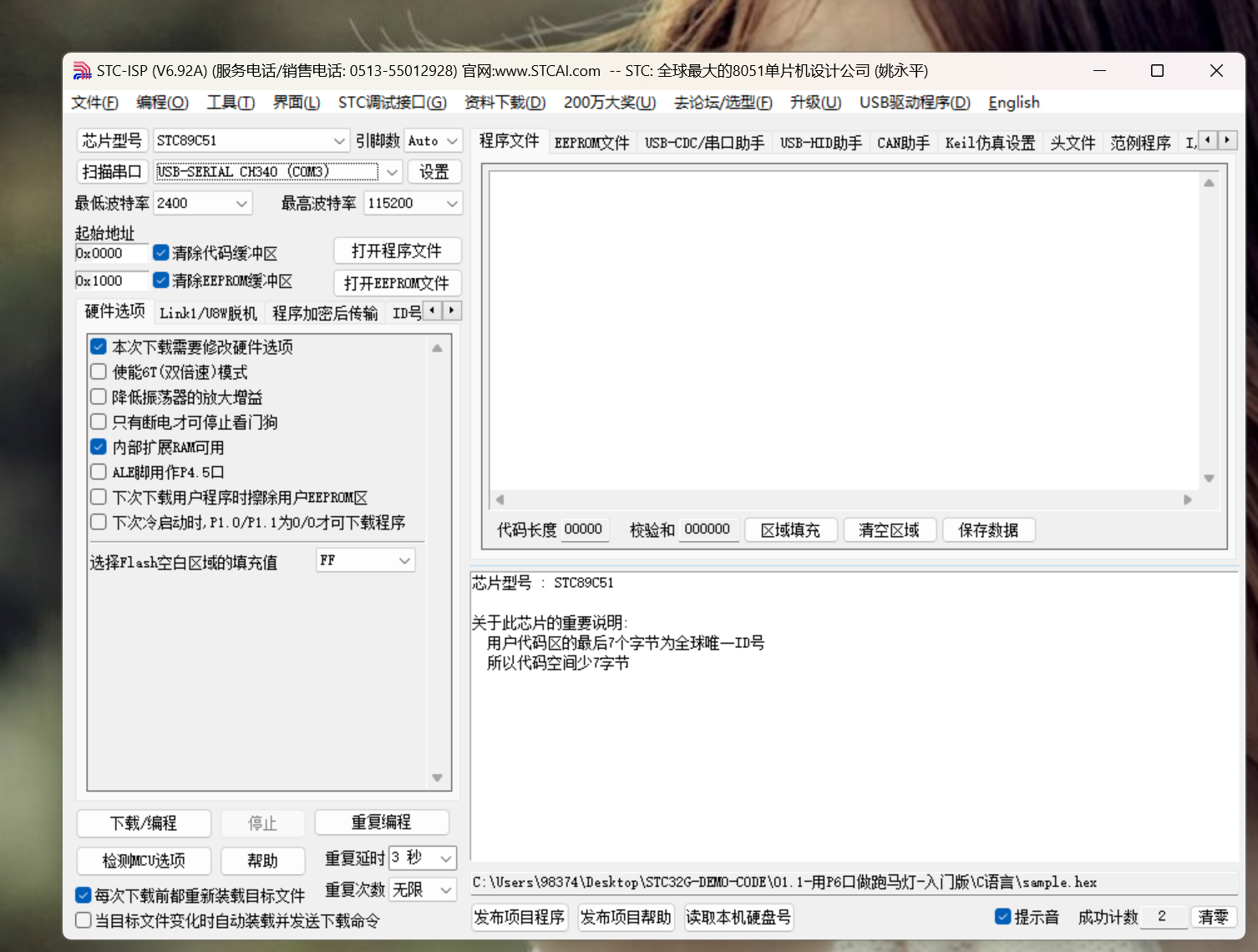

在选择串口那里是空白的,可是这个时候我明明已经连好线了。为了排除故障,我继续用这个软件尝试连接以前的STC89C51单片机,惊奇的发现51单片机是可以连接上的。
这个时候可以发现,扫面串口那里是有显示的。
所以,万能的网友啊,请告诉我解决办法吧?

各位朋友们,大家晚上好。今天是学习STC单片机的第四天,首先跟大家分享一下,昨天串口无法识别的问题我已经找到解决办法了。用的是“魔法”哦,在我沾沾自喜的时候,才发现《冲哥视频》里也遇到过这样的现象,就是点亮第一个LED灯的视频。如果看了冲哥的视频还是有没有解决的朋友可以联系我,很乐意为大家服务。

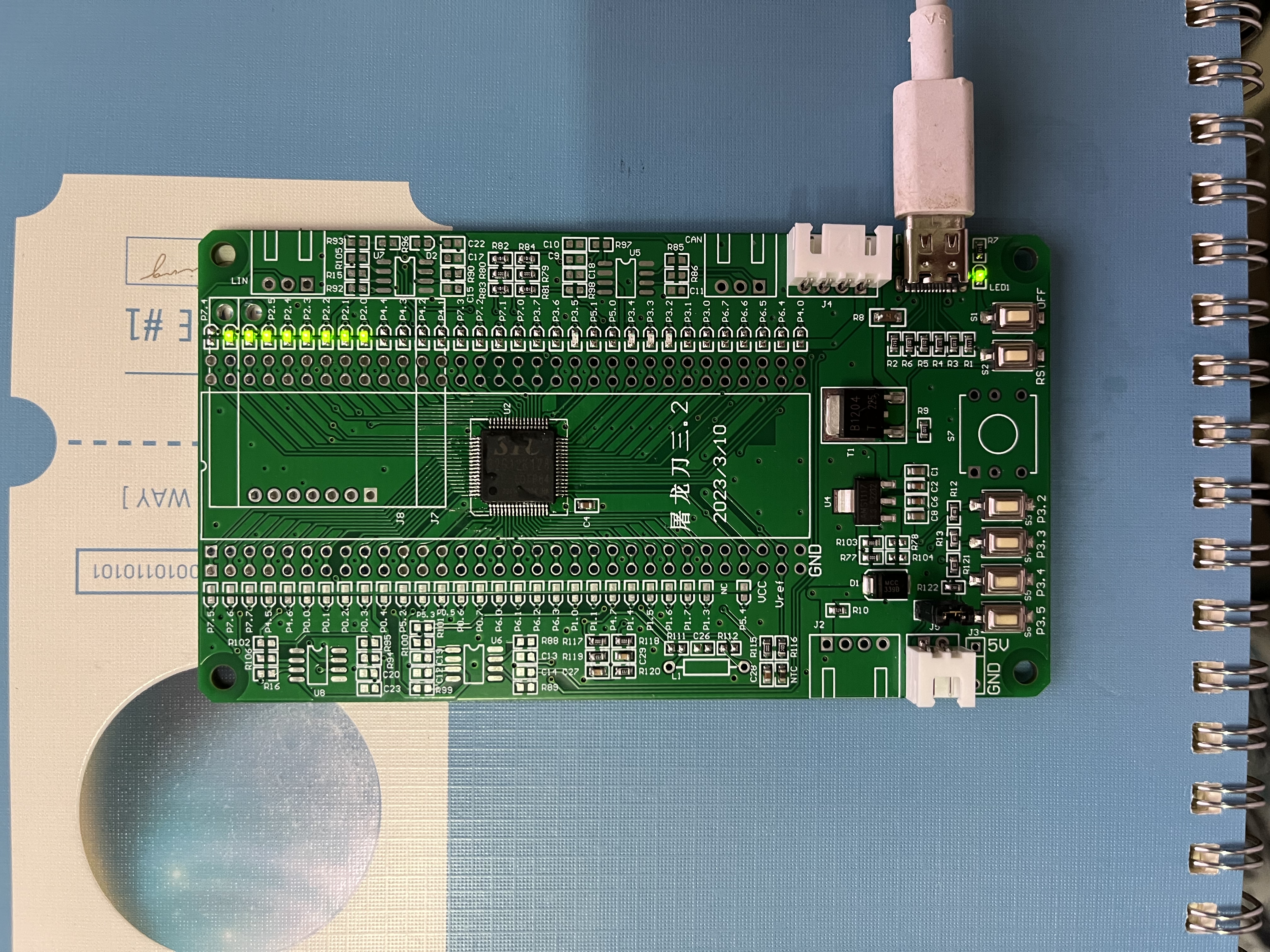

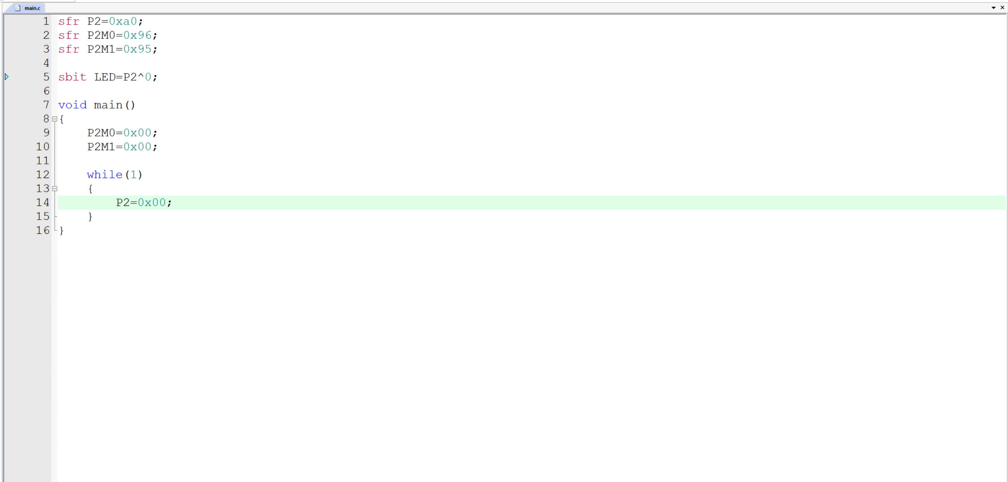

点亮LED是每个单片机的第一课,不管是51系列的还是STM32的。这类视频我也都看过一些,但是今天看了冲哥的视频很让我震撼,因为他是第一个直接利用sfr定义单片机内部相关寄存器的地址来操作的。第一课就直接使用寄存器,太硬核了,是我第一次看到这种思路,像是打开了另一个世界的大门一样。所以我在看完后也马上学了起来,因为我用的是屠龙刀开发板,所以操作的是P2口,而不是视频里的P4口和P6口。这也让我学到了如何去查找数据手册里的相关资料,又多掌握了一个技能。
可以很清楚的看到P2口所连接的LED灯全部被点亮了,所以我写的程序也算是成功了。不过过程有点曲折,都是因为我的粗心导致的,现在我具体说一下,希望大家引以为戒,不要犯我这种错误,以免给自己造成不必要的麻烦。
第一点,是一个大的原则,有时候我们代码写错了,但是keil编译是可以通过的,而且是0警告0错误;所以会让人有点不知道错在哪里的感觉。就像我一开是把P2的地址错误的写成了“0xa”,编译也成功了;而正确的应该是“0xa0”,很明显我少写了一个0,这个是我一点一点对了很久才找到的。因此写错了不可怕,只要我们仔细认真的去找,不管隐藏的多深的错误我们都能够找出来并且改写正确;同样的,不管是多大的困难,只要用心,也总有解决的时候。
第二点,我要点亮写的是P2=0,这是没问题的;但当我想看一下相反的效果,把LED熄灭的时候写了P2=1;结果实验结果不一致。经过一番查找发现,是因为我写的不规范,偷懒省事引起的。因为P2=0点亮实验成功了,想当然的就认为P2=1可以熄灭。正确的写法是P2=0xff才是全部熄灭;而点亮的规范写法应该是P2=0x00。这个问题完全是因为书写不规范导致的,我想我们在一开始的时候就要规范书写,不然后面的代码那么多,出错了怎么查找问题了,那不是给自己找麻烦吗?

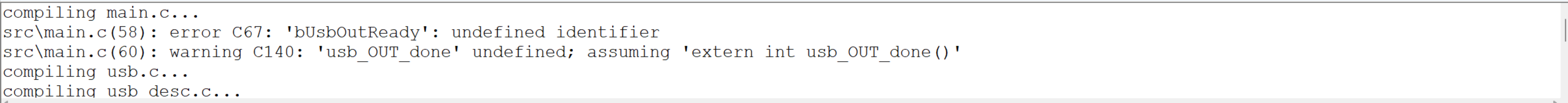

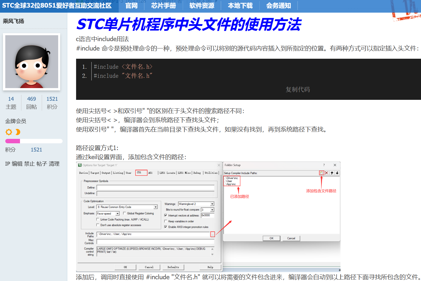

今天是7月份的最后一天了,可是这7月的结局却不尽人意。在昨天的时候我看了冲哥视频中关于使用不断电下载的知识,在我按照冲哥的步骤一步一步做的去的时候却很让人失落,因为明明是一样的代码,我这边却怎么也实现不了同样的功能,甚至说根本就没有办法编译成功。自己检查了自己的程序,和视频中一个字一个字的对比,找到了问题。我的工程中一直报错 “无法找到stc.h” 的头文件,但是视频中却没有报错,又一个字母一个字母的对照,在最后确定自己没写错,或者说没有抄错。回过头看视频,不放过里面的任何一个细节,黄天不负有心人,终于让我给找到了。冲哥下载的案列中 “COMM” 文件夹里面就有 “stc.h” 头文件,而我下载的却没有。无论是在软件里下载的还是官网下载的。我就去其他案列程序里复制了一个 “stc.h” 的头文件,加进去后还是没有用,总是提示有没有定义的变量。熬到最后,扛不住了;就想等着今天来了,或者我就麻烦一点好了,不使用这个功能。
然后在今晚,我看了下一个视频 “使用C语言打印”。可是,这个坎过不去了。冲哥是直接复制昨天的程序,然后在那个基础上进行修改的。我连昨天那个都搞不定,今天的就更不用说了,还是失败了。我就想了一个偷懒的办法。利用官方案例中 " hid"程序进行修改;这一次编译成功了,但是我加进今晚的代码后又显示有变量没有定义,很灰心;这次就真的不知到改怎么办才好了?
各位大神,help me !

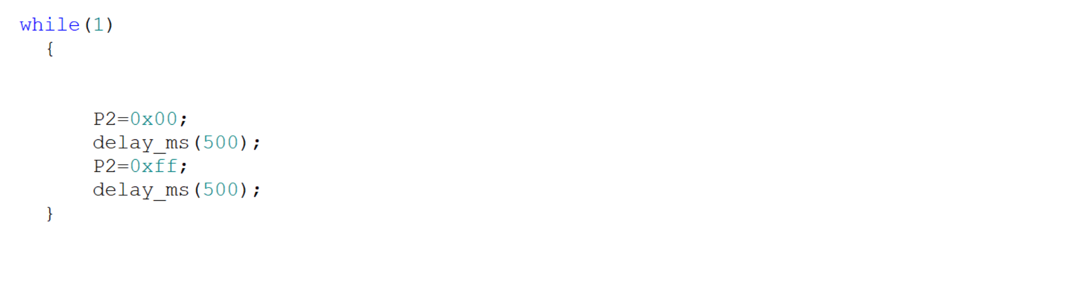

今天学到了流水灯这一课,没有特别的问题。关于前一节课中无法下载的问题还是没有得到解决,或者说做不到跟视频一模一样,本来我是准备放弃自动下载的。但是这个功能对于我们学习者来说太好用了,一编译完就自动下载,不用动手就可以看到结果;太方便了。于是我去官网找了其他的资料包,还真的让我找到了一个可以实现自动下载功能的,只是串口打印还是不能用。
跟着视频点亮后,最大的区别在于同样的操作,感觉我的延时会更长一些,或者说长好久。按照代码写的,视频里的现像写500ms就是500ms;而我这边,明明是一样的代码;好像有两三秒那么久,我的晶振频率选择也是12M的。算了,习惯接受了。这些问题或许学到最后就会一一解决吧!
