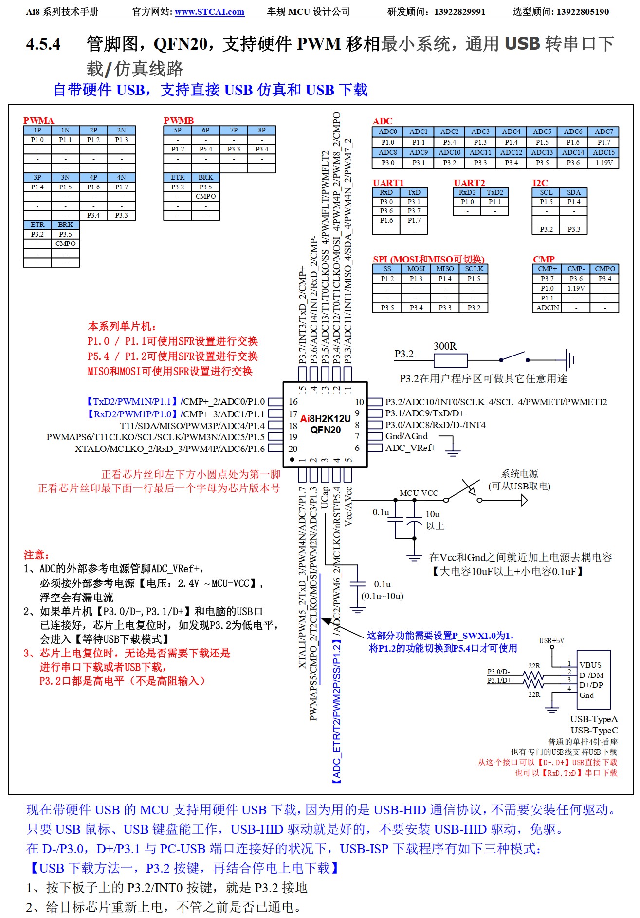

请直接换 硬件USB的MCU, 不需要安装驱动 ! 软件模拟 USB牵涉到要安装驱动太复杂 ! [attachimg]103914[/attachimg] https://www.stcaimcu.com/data/download/Datasheet/STC8H.pdf [attachimg]103915[/attachimg]  详情 回复 发表于 2025-6-13 12:01

2025/6/13,建议
请直接使用 有内部硬件USB的MCU, 不需要安装驱动 !
