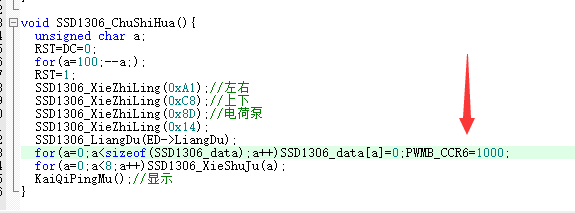

SSD1306_data数组申明在xdata内存地址为0,长度为128字节,我把PWMB_CCR6在这个数组初始化后赋值,在这里赋值PWM没有效果,只能在这个数组初始化之前赋值,这是为什么

访问扩展寄存器,要先将P_SW2最高位置1,否则访问无效。
P_SW2 |= 0x80;
