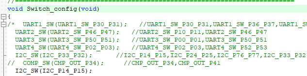

FreeRTOS 中IIC发送数据不成功一直处于wait()函数中-1.png FreeRTOS 中IIC发送数据不成功一直处于wait()函数中-2.png FreeRTOS 中IIC发送数据不成功一直处于wait()函数中-3.png FreeRTOS 中IIC发送数据不成功一直处于wait()函数中-4.png 程序停在Wait()函数不动了,那位大佬帮忙看下

检查一下扩展寄存器访问使能是不是没开,或者开了又被关掉了。

 楼主| 发表于 2023-7-25 13:32:37 | 显示全部楼层
真的可以了,非常感谢大佬
