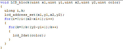

这是TFT屏幕画方框的函数lcd_box,以及上一级画方块的函数lcd_block,不过调用这个画方块的函数不会造成复位
(我这个画方框就是连续画4次,长度为1以及宽度为1的“方块”,各两次):
