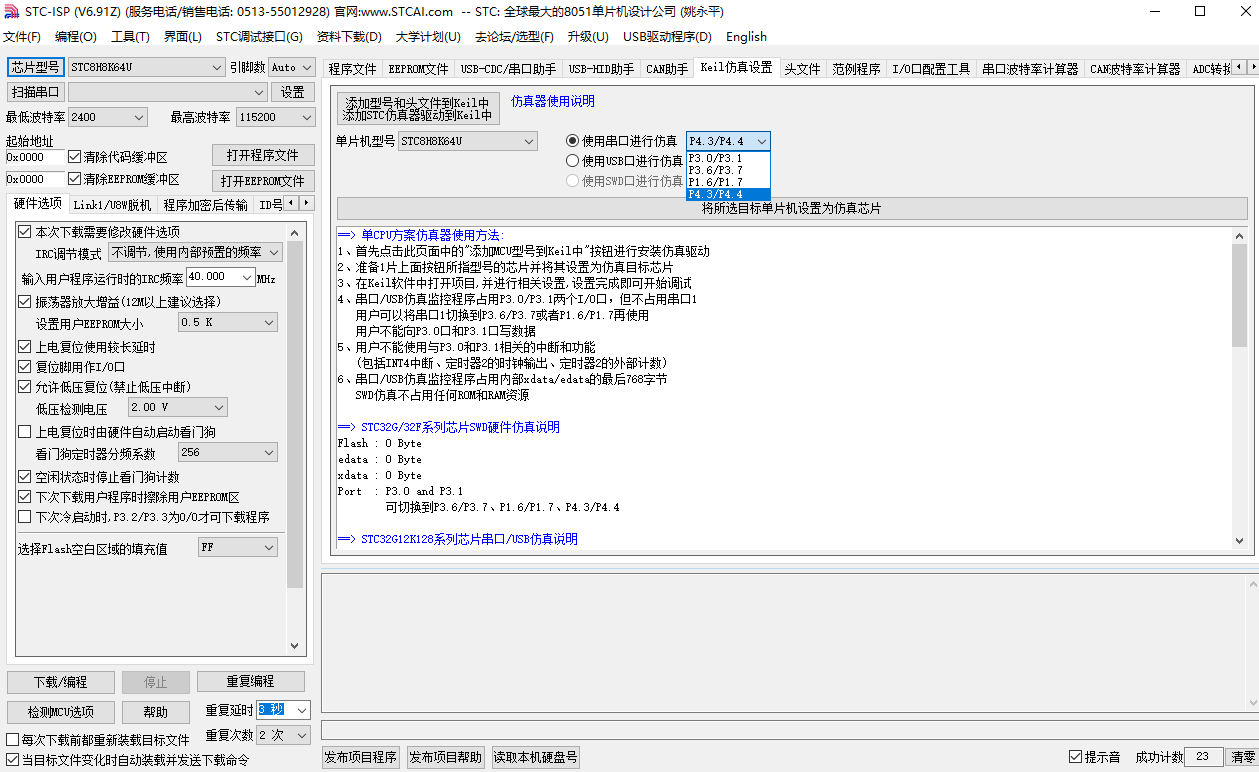

发表于 2023-7-24 21:16:33 | 显示全部楼层
不能。
可以使能串口仿真,仿真时就可进行USB-CDC通讯了

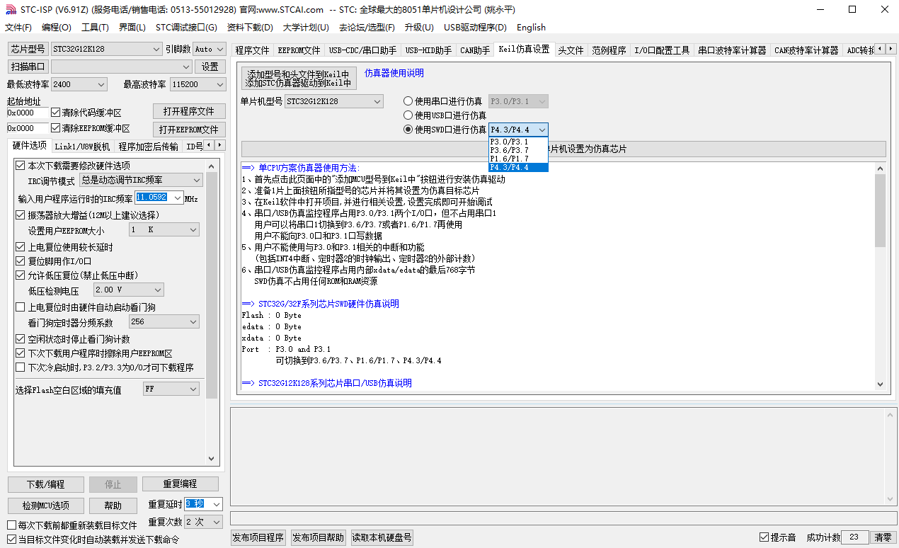

如下,可以仿真硬件USB

发表于 2023-7-25 17:32:36 | 显示全部楼层
神*** 发表于 2023-7-25 09:25
如下,可以仿真硬件USB
好的,谢谢!
