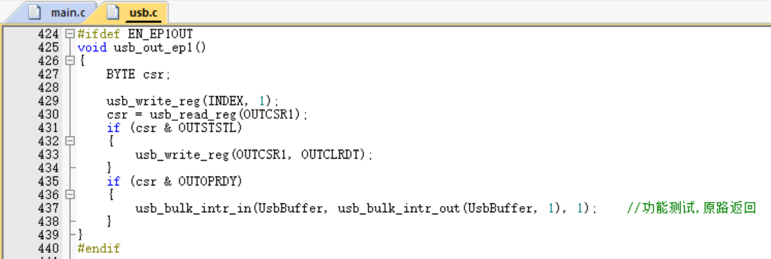

例程60 HID例子是在接收中断处理函数里将收到的数据原样返回:

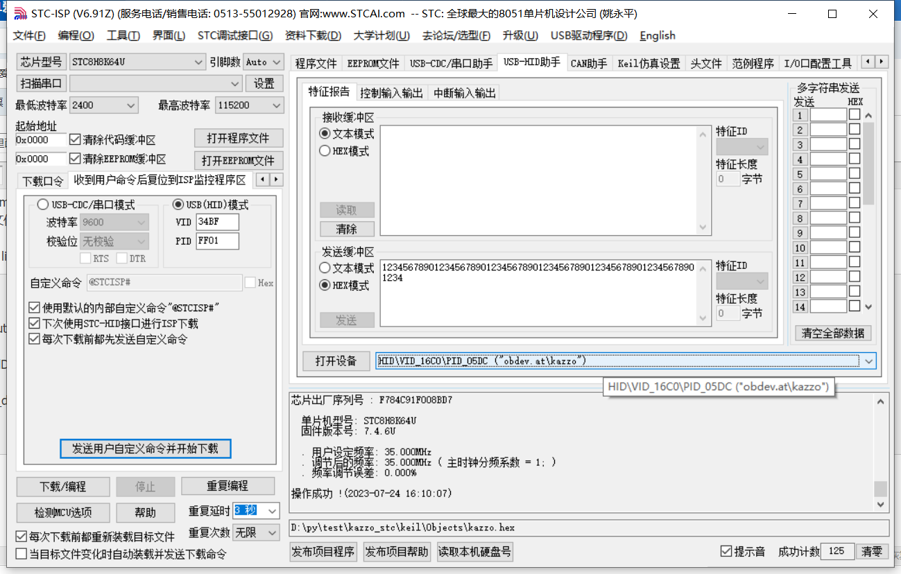

USB HID数据收发需要在“中断输入输出”标签测试:
