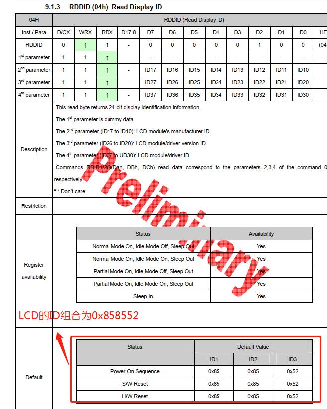

,感觉位数不太对,正常应该是读取4次,第一次读的是无效数据,后三次为有效ID,组合起来应该是0x528585才对
这个是7789手册上的ID说明
这个是7789手册上的ID说明

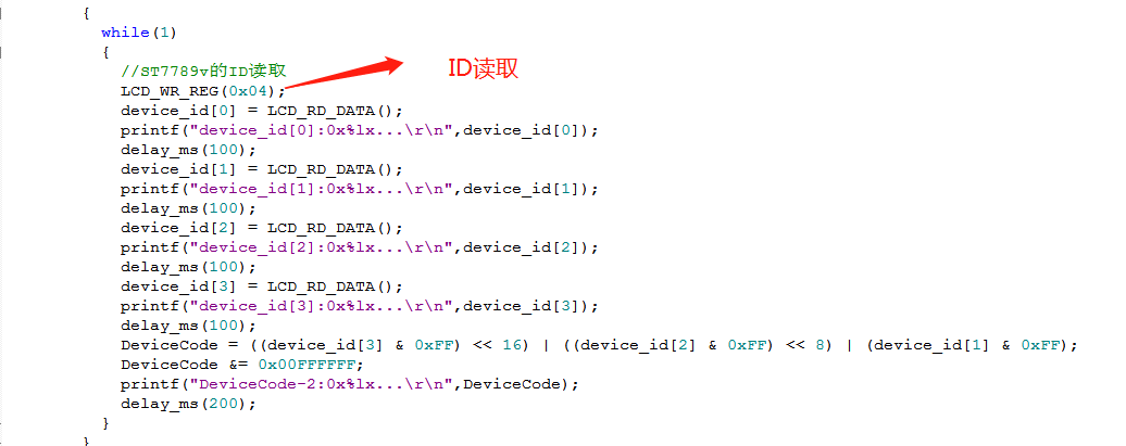

,具体读取程序如图:
这个是读取ID的循环函数
这个是读取ID的循环函数

如果你要读取4个字节的ID数据,在读取之前将DMA数据长度设置为4字节:
SET_LCM_DMA_LEN(0x03);                //Exe 2(n+1) bytes
执行完LCD_RD_DATA()函数后,将Buffer[0],Buffer[1]的内容打印出来看看。

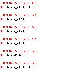

改成SET_LCM_DMA_LEN(0x03)后,串口打印结果如图: 串口打印.jpg   程序如下图: 程序截图.jpg.png ,读取ID还是不对啊,使用的是TN屏,不是TFT屏,这个会有影响吗?
