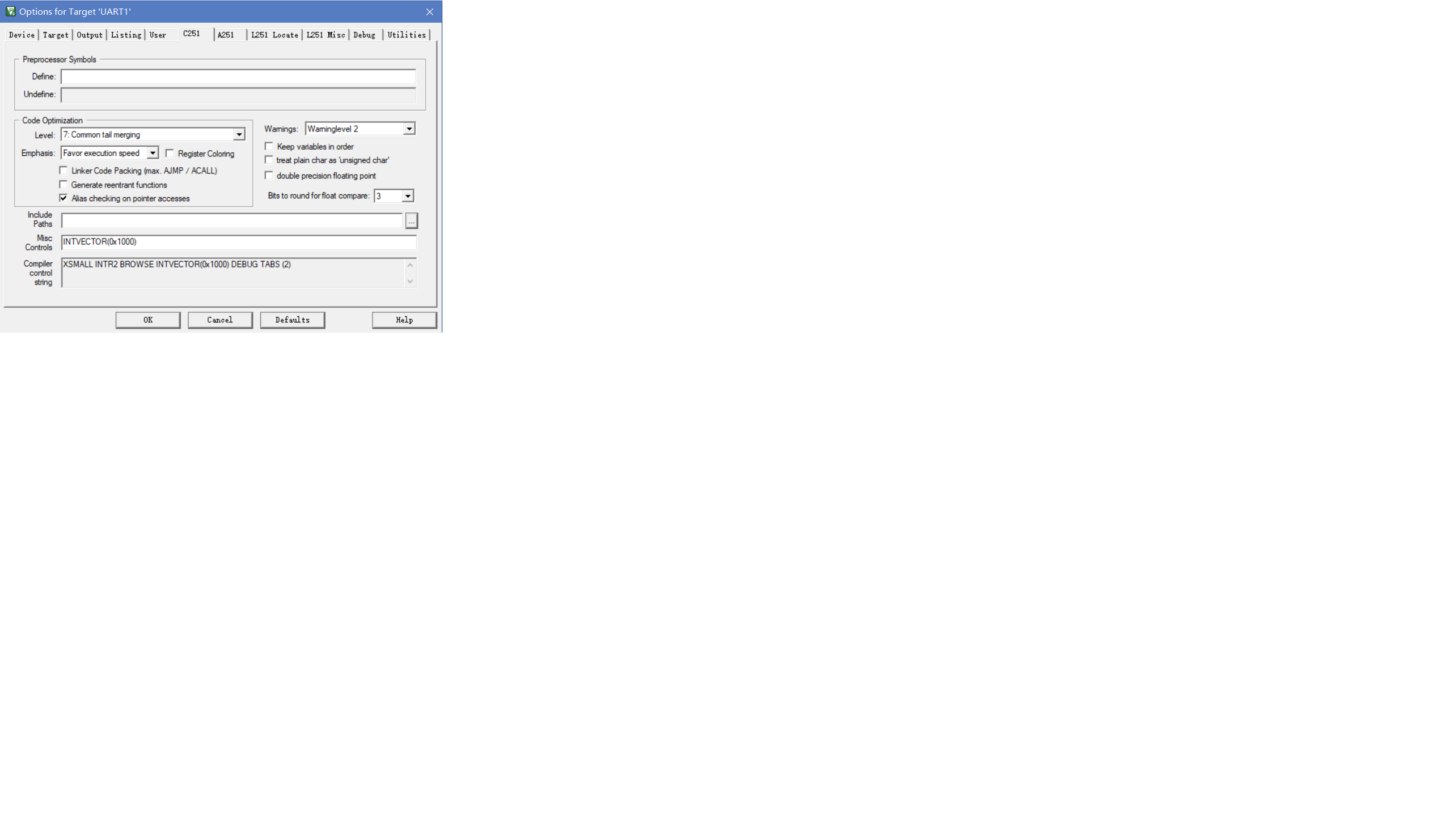

单片机型号:STC32G12K128,制作自己的远程升级AP程序,使用上位机应用程序时,总是出现“代码文件不规范”,已经严格按照说明设置了keil环境了,小于和大于60K两种方法都试过了,都不行。
用官方DEMO就可以下载,怎么会事呀,IAP升级AP制作还有什么要点?

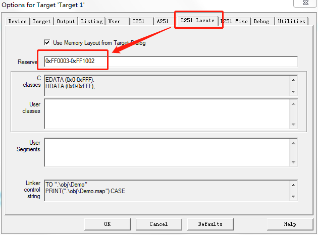

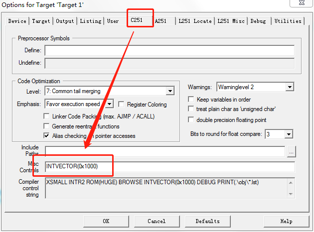

STC32G12K128系列代码不规范一般是下面两个设置没有设置正确导致的
看看是不是上面的原因

 楼主| 发表于 2023-7-26 17:17:30 | 显示全部楼层
已经按指导手册要求,这样设置了。就是不行

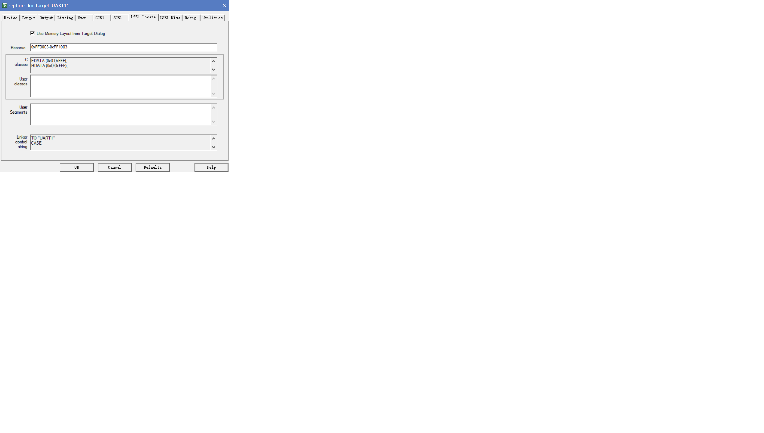

 楼主| 发表于 2023-7-26 17:22:14 | 显示全部楼层
这样设置的
